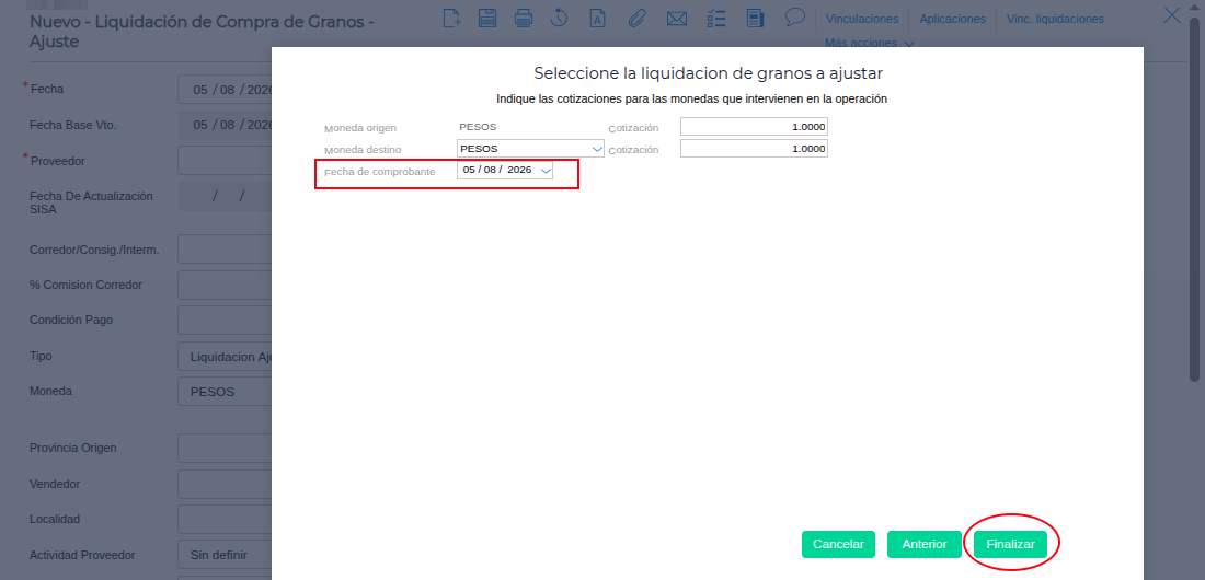

  1. En el asistente seleccionar solo una de las liquidaciones que va ser ajustada y hacer click en el botón “Siguiente” (el asistente solo recupera liquidaciones vinculadas a un contrato).
  1. En el próximo paso se define la moneda y cotización en caso de requerir hacer conversiones y se hace click en el botón “Finalizar”
Nota: Campo “Fecha de Comprobante” en Asistente de Liq. de Ajuste.
→ ¿Qué es? Es un nuevo campo en el segundo paso del asistente mencionado que permite indicar la fecha exacta del comprobante que estás registrando.
→ ¿Para qué sirve? Este campo es importante si trabajás con contratos que tienen precios en dólares. La fecha que definas aquí es la que el sistema utiliza para obtener la cotización correspondiente y pesificar (convertir a pesos) los conceptos en moneda extranjera.
