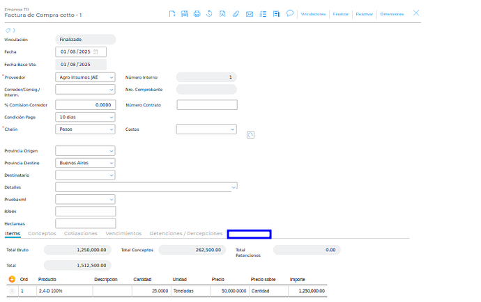

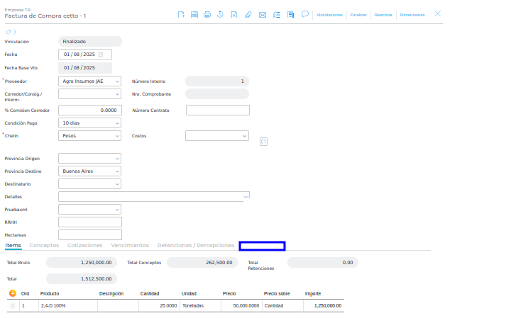

Consulta: Al realizar una transacción con ciertos documentos comerciales, no aparece la solapa Asientos.
Por ejemplo, al facturar no aparece la solapa “Asientos” en el documento.

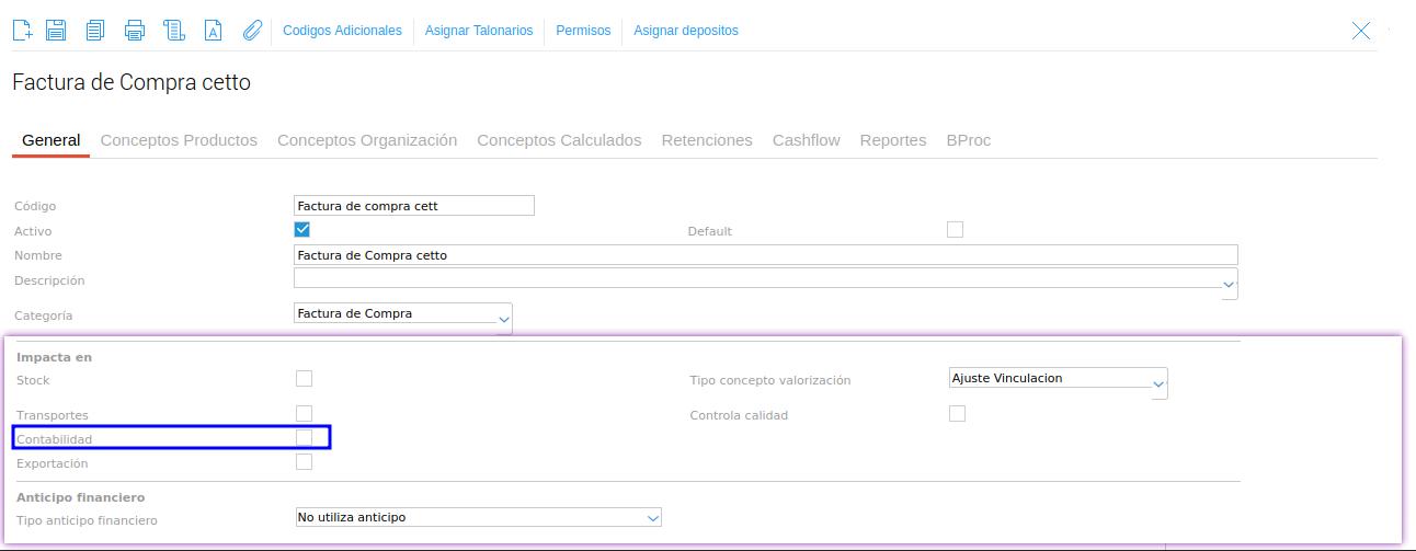

Respuesta: El problema se da porque el tipo de documento no tiene el check activado “Impacta en contabilidad”.
Esta solución sirve para cualquier tipo de documento, pero para el ejemplo utilizaremos la Factura de compra.
Ruta para encontrar el check:
Menú → Configuración → Diseño del espacio de trabajo → Tipos de documentos → Factura de compra (Ejemplo)

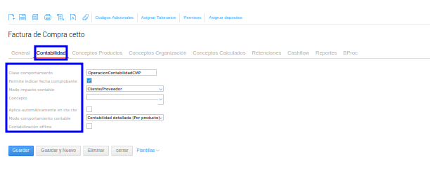

- Lo que se debe hacer para solucionarlo es activar el check “Impacta en contabilidad” en el tipo de documento en el que se necesite la solapa asiento.
- De esta manera se podrá configurar la solapa contabilidad.

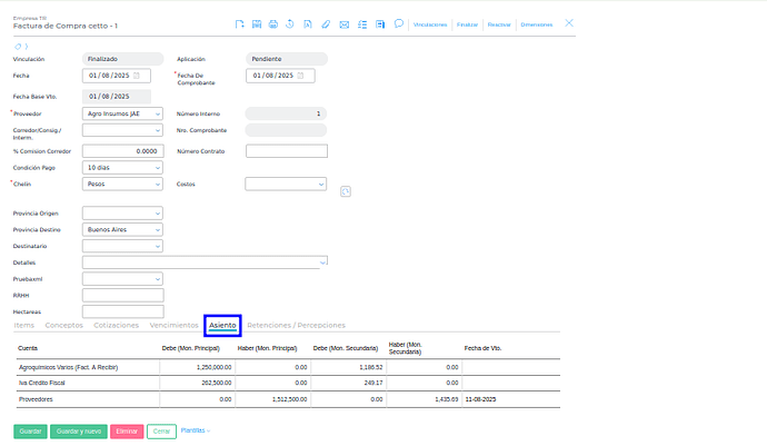

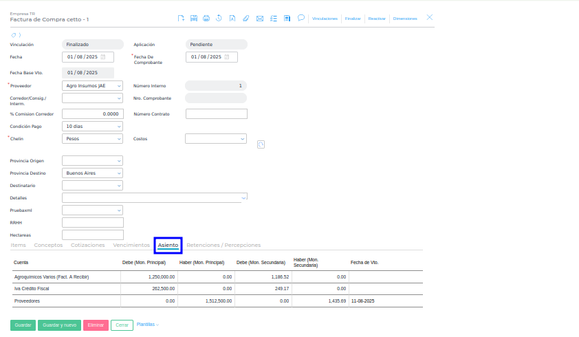

- Y ya aparecerá la solapa Asientos:
El check Impacta en contabilidad permitirá además que, en los libros contables, aparezcan las transacciones con este tipo de documento, por ejemplo, en los libros de IVA y Compras respectivamente, que antes no aparecían por estar desactivado el check.
