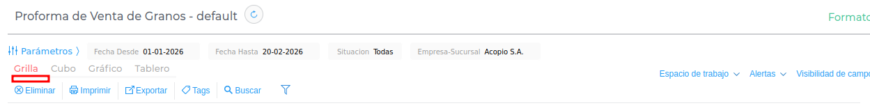

No aparece el botón "Nuevo" para crear una transacción
A veces sucede en ciertas vistas que no se encuentra el botón “Nuevo”.

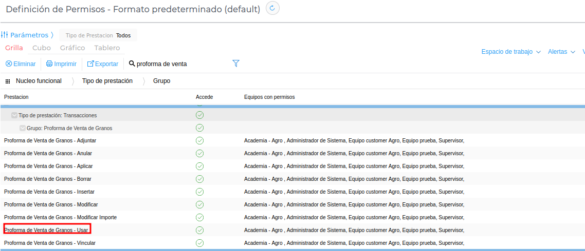

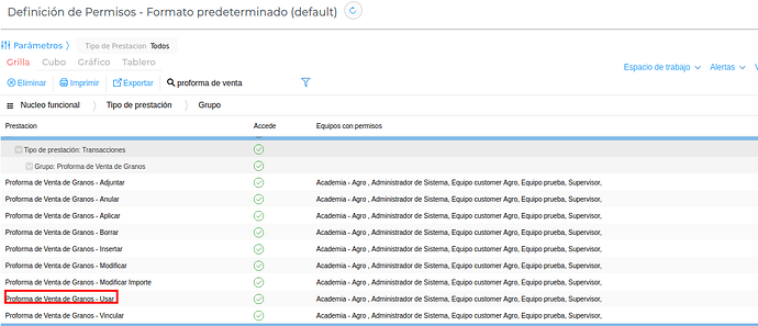

Esto se da o porque no se tiene permisos para usar la transacción o porque no existe un tipo de documento creado para utilizar.
En el primer caso, se debe asignar los permisos del documento con el sufijo - usar y aparecerá el botón “nuevo”.
En el segundo caso, directamente no aparecerán los permisos de - usar ya que no existe un documento para eso, por ende, se debe crear un nuevo tipo de documento que se utilice en esa view y aparecerá el botón “nuevo” cuando se den los permisos para usar ese tipo de documento.
Cabe aclarar que si existe un tipo de documento para utilizar en esa view pero está inactivo, tampoco se visualizará el botón “Nuevo”.
