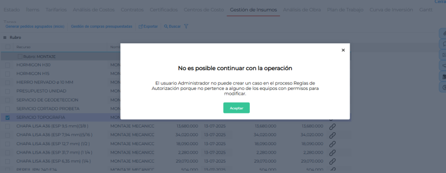

“No es posible continuar con la operación. El usuario Administrador no puede crear un caso en el proceso Reglas de Autorización porque no pertenece a alguno de los equipos con permisos para modificar.”
Gestión de Obra → Gestión de Insumos → Pedido agrupado por ítem

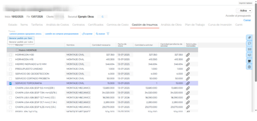

Al intentar generar un Pedido agrupado por ítem desde Gestión de Insumos dentro de una obra, el sistema muestra el siguiente mensaje de error y no permite continuar:
Esto ocurre aun cuando el usuario tiene rol de Administrador.
El error se produce porque, dentro del proceso Reglas de Autorización, el equipo Administrador no tiene habilitado el permiso “Modificar”.
Para que el sistema permita crear el caso de autorización asociado a la generación del pedido, el usuario debe pertenecer a un equipo que tenga habilitada la opción Modificar en las Reglas de Autorización.

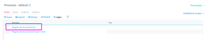

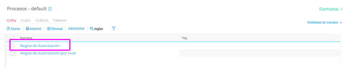

  1. Ingresar a Procesos.
  2. Buscar el proceso “Reglas de autorización”.

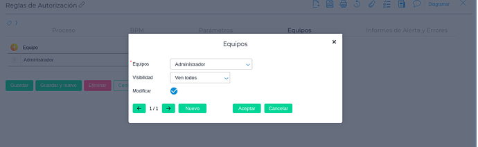

  3. Hacer clic sobre el equipo Administrador.

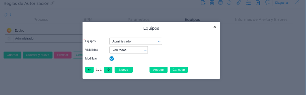

  4. Activar el check “Modificar”.
  5. Guardar los cambios.
  6. Volver a intentar la generación del Pedido agrupado por ítem desde Gestión de Insumos.
