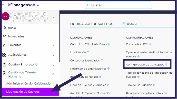

Ruta> Menú principal > Gestión del Talento Humano > Liquidación de Sueldos > Configuración de Conceptos
  1. Ingresar al menú de configuración y acceder a la lista de Conceptos de Liquidación.

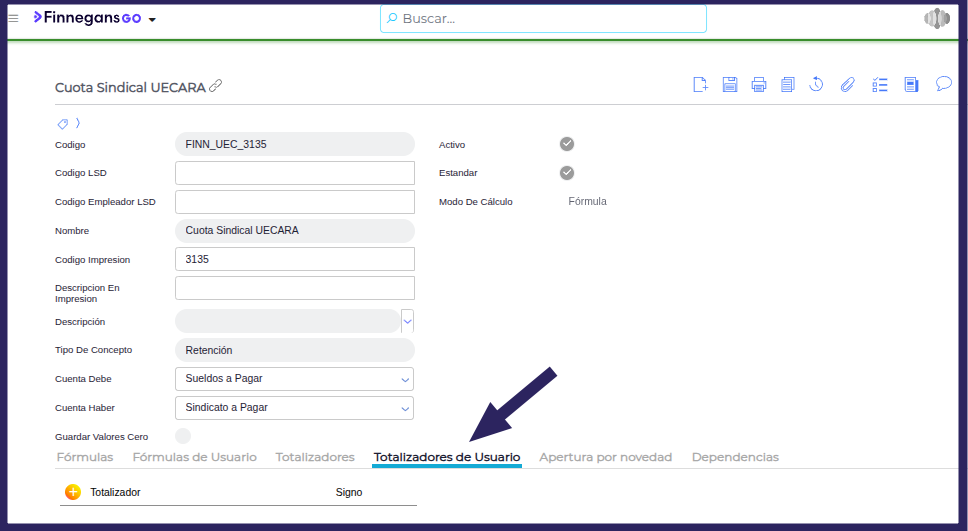

  2. Buscar y seleccionar el concepto sindical que se desea corregir.
  3. Hacer clic en la solapa de totalizadores de usuario para poder agregar el correspondiente.
  4. Asignar el totalizador según el tipo de concepto:
    • Para conceptos de retenciones aplicadas al empleado: asociar el totalizador T. Aportes sindicato recibo.
    • Para conceptos de contribuciones a cargo de la empresa: asociar el totalizador T. Contribucion sindical.
  5. Hacer clic en Guardar para registrar los cambios.
