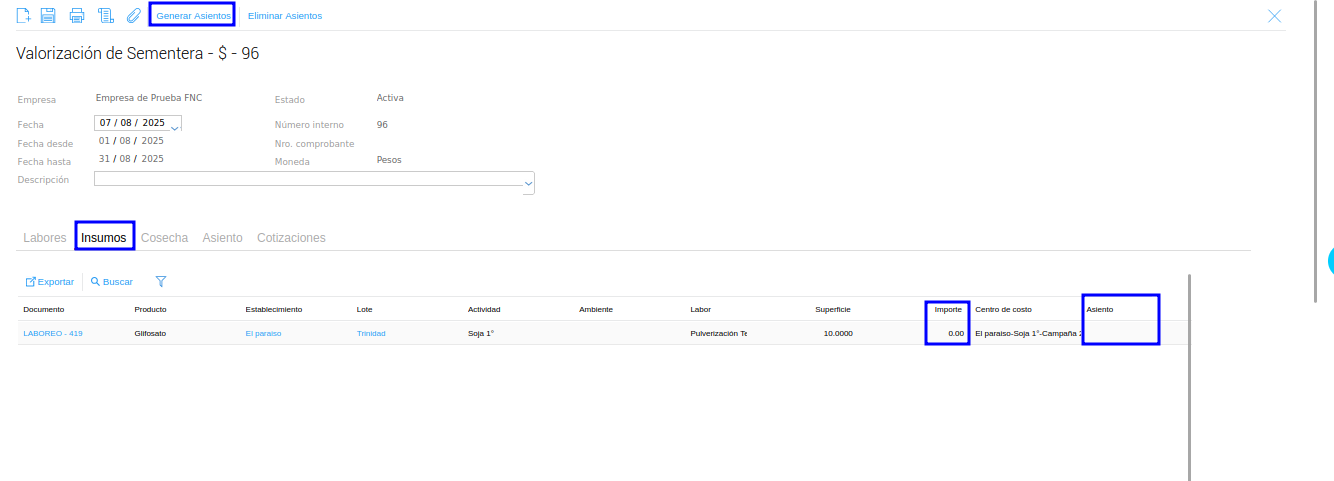

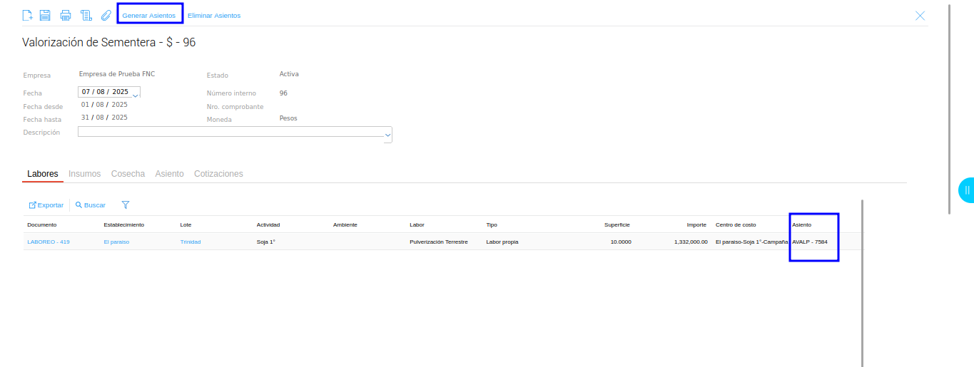

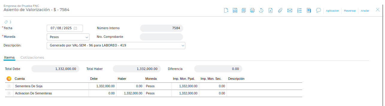

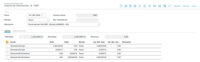

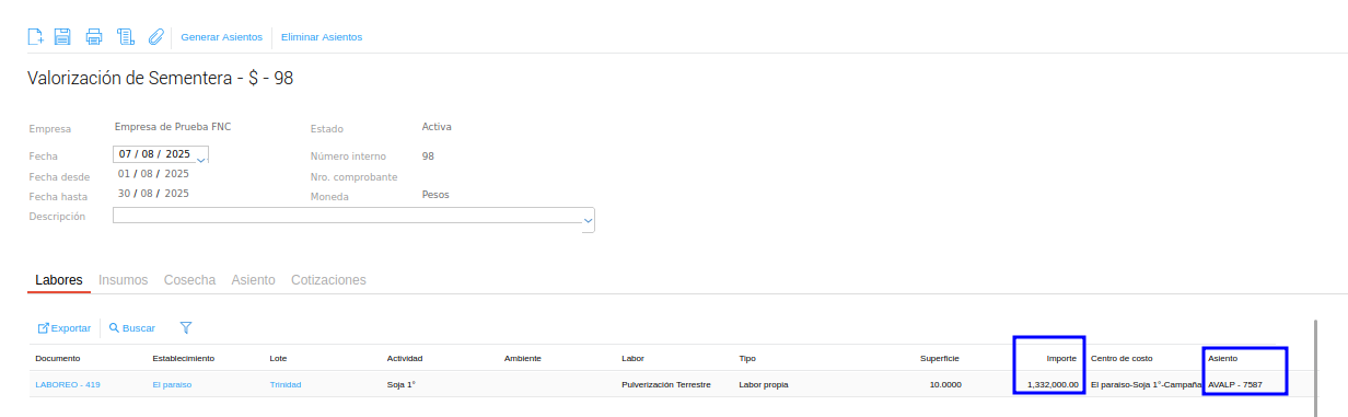

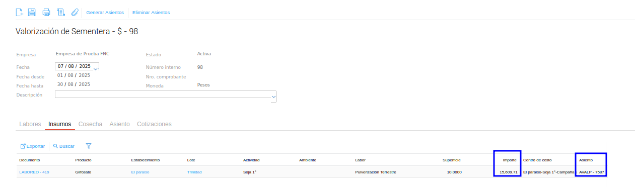

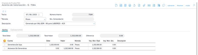

Al generar asientos de valorización tanto en pesos como en dólares, la sementera genera asiento por los labores pero no por los insumos.
El problema se soluciona realizando previamente una valorización de stock:
No calcula los asientos del apartado de los insumos porque no se valorizó stock previamente para el período.

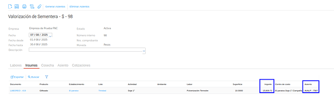

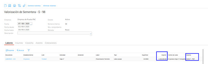

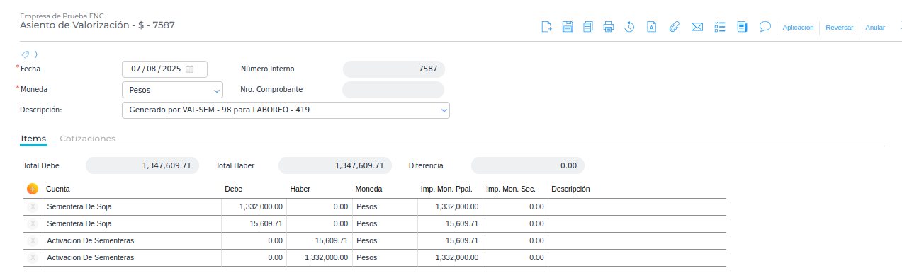

Luego de estos pasos, se debe generar correctamente los asientos de la valorización de sementeras tanto para los labores, las cosechas y los insumos.
