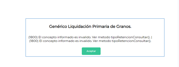

No se pudo obtener COE - Genérico Liquidación Primaria de Granos (1800) Error Concepto Tipo de Retención
Al generar la Liquidación primaria de granos con Retenciones de Impuestos y Obtener el COE se produce el siguiente mensaje de error:
Genérica Liquidación Primaria de Granos (1800) El concepto informado es inválido. Ver método tipoRetencionConsultar
Ante este mensaje se debe verificar las retenciones dentro de los Tipos de Retención

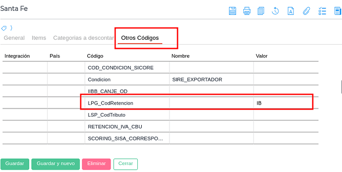

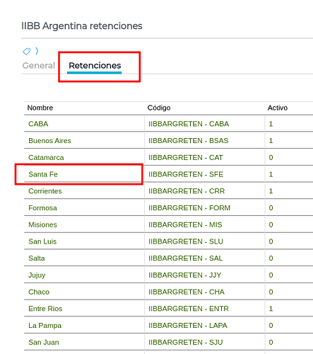

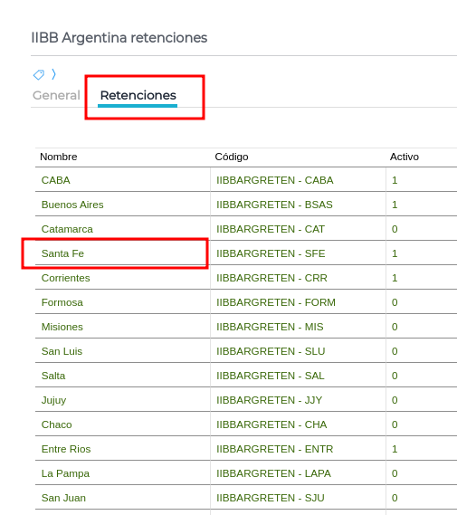

a) Configurar el Tipo de Retención: IIBB Argentina retenciones
  1. Ingresar a la solapa Retenciones y luego a cada una de las Jurisdicciones en donde se actúa como agente de retención, ejemplo “Santa Fe”
  1. Ingresar al item y luego a la solapa Otros Códigos, y completar el código “IB” en el campo Valor del Código: LPG_CodRetención

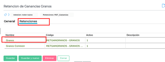

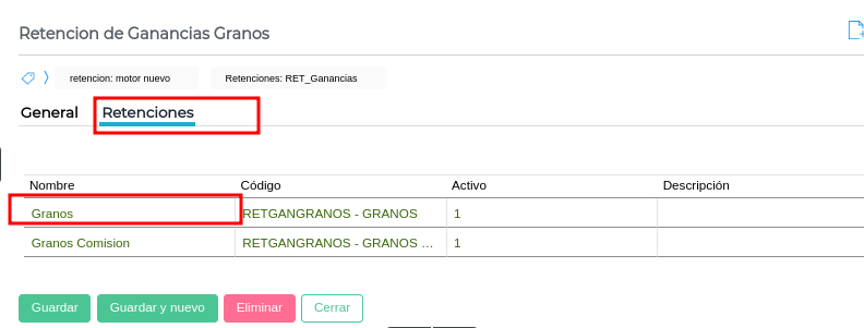

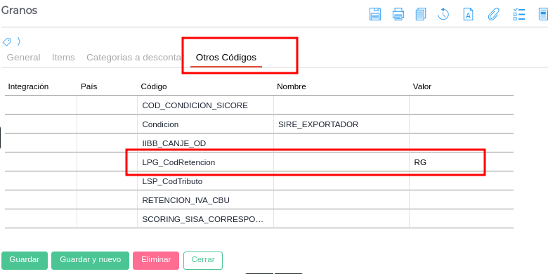

b) Configurar el Tipo de Retención: Retención de Ganancias Granos
  1. Ingresar a la solapa Retenciones y luego a cada uno de los ítems de Retención, ejemplo “Granos”

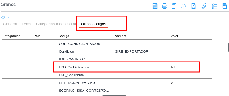

  1. Ingresar al item y luego a la solapa Otros Códigos, y completar el código “RG” en el campo Valor del Código: LPG_CodRetención

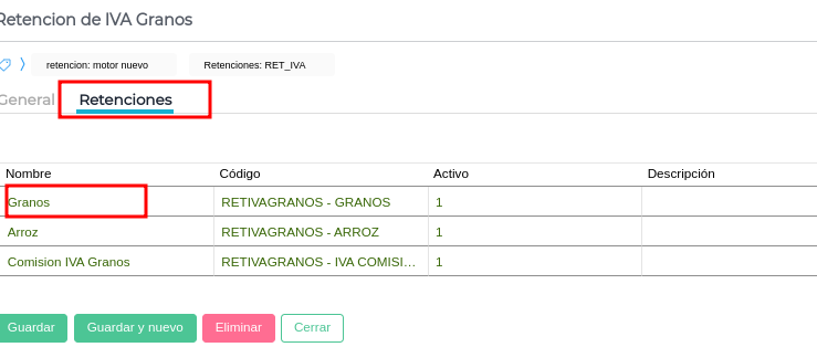

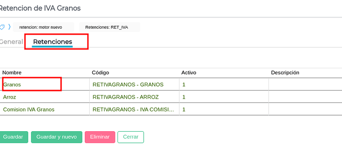

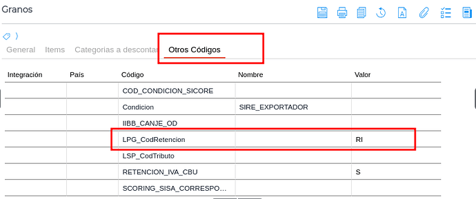

c) Configurar el Tipo de Retención: Retención IVA Granos.
  1. Ingresar a la solapa Retenciones y luego a cada uno de los ítems de retención, ejemplo “Granos”
  1. Ingresar al item y luego a la solapa Otros Códigos, y completar el código “RI” en el campo Valor del Código: LPG_CodRetención
