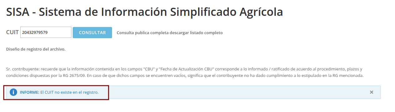

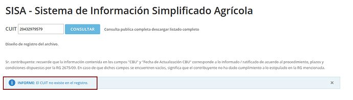

Este mensaje de error es externo a Finnegans y se puede verificar el cuit en la página SISA | AFIP
Desde esta página se puede revisar los cuit que están en el padrón SISA.
Si no existe el CUIT se verá la siguiente información.
