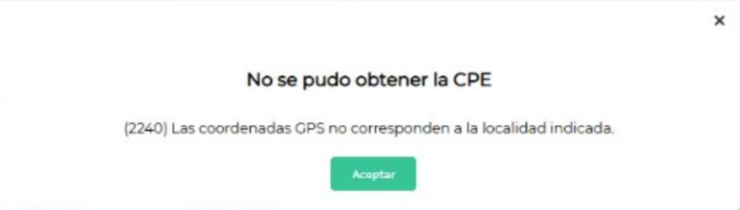

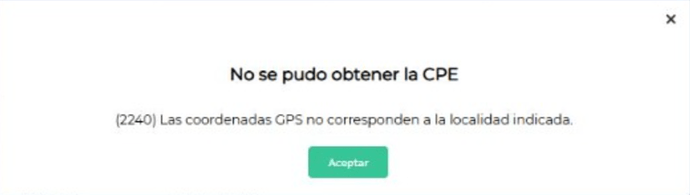

No se puede obtener CPE - (2240)Las coordenadas GPS no corresponden a la localidad indicada
Al querer obtener CPE de un traslado de venta de granos, el sistema arroja el siguiente mensaje y no permite avanzar:
“(2240)Las coordenadas GPS no corresponden a la localidad indicada”
Esto sucede porque el depósito origen está mal informado dentro de Finnegans.

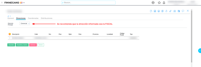

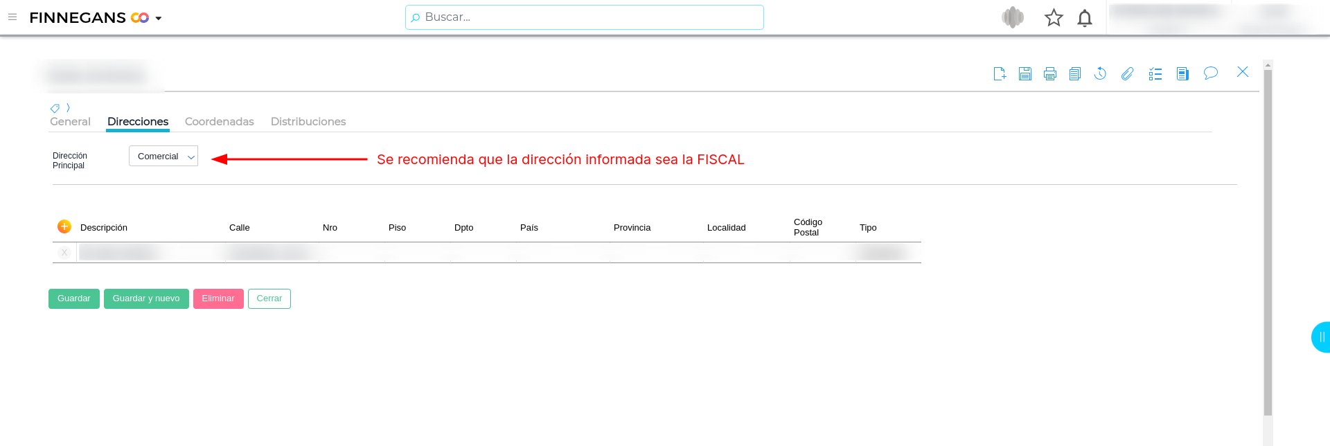

a) El deposito debe tener informada una dirección:
Se recomienda que sea la dirección fiscal

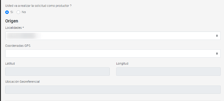

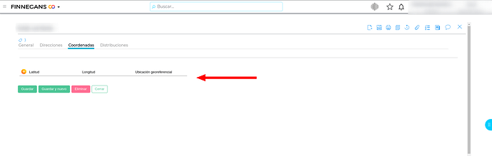

b) En la solapa “Coordenadas” se debe informar exactamente lo que esté informado en ARCA para dicho depósito:

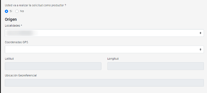

Vemos este ejemplo en que no hay latitud, longitud ni Ubicación Georeferencial informada
Esto mismo, coincide con lo informado en ARCA:
Como se puede ver, en ARCA no hay nada inforamdo más que la localidad.
Esto hace que lo que esté informado en Finnegans, coincida con la información oficial registrada en ARCA.
De esta manera, el sistema no interfiere con la información disponible y permite obtener CPE sin problemas.
