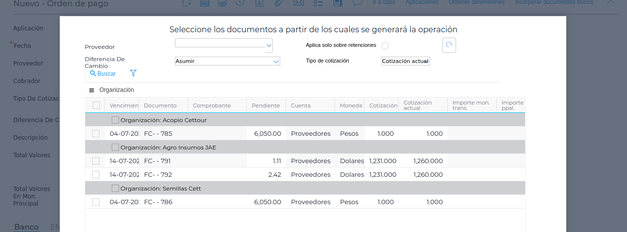

No se visualizan liquidaciones de compra de granos al realizar una orden de pago:
Ruta: Menu-Configuración-Empresa-Relación entre Documentos
Al intentar realizar una orden de pago con asistente no propone las liquidaciones de compra de granos.

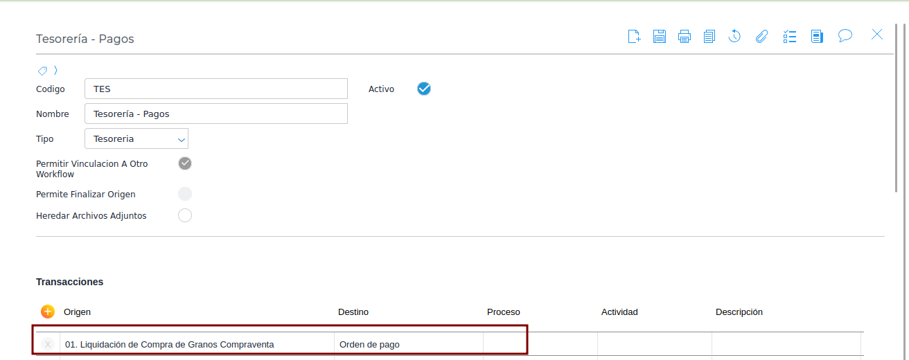

Este problema se soluciona revisando el WorkFlow de la liquidación.
Si esta está cargada correctamente, (Revisar el proceso en Base de conocimiento) lo que se debe hacer es ir a Menu-Configuración-Empresa-Relación entre Documentos. Y seguir los siguientes pasos.
- Ingresar al workflow Tesorería-Pagos.

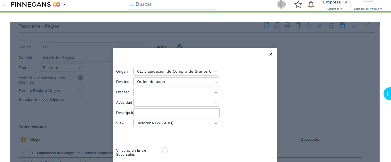

 - En el botón + crear una nueva línea en el workflow
 - En origen colocar Liquidación de compra de granos.
 - En destino colocar Orden de pago
 - En view configurar Tesorería (Wizard)
Luego de configurado el Workflow, deberá visualizarse la liquidación para asociarse.
