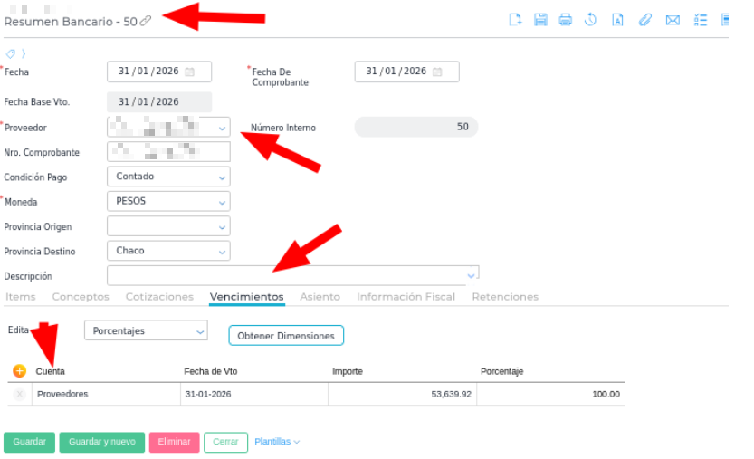

  1. Verificar el Documento: Ingresa al comprobante de “Resumen Bancario” que no visualizas.
Revisar la Solapa Vencimientos: Dirígete a la pestaña Vencimientos y verifica la columna Cuenta.
Si figura “Proveedores”, el sistema está generando una deuda pendiente de pago en lugar de un movimiento bancario directo.
  1. Corregir la Imputación:
Edita el registro en la solapa Vencimientos.
Cambia la cuenta “Proveedores” por la Cuenta Corriente Bancaria correspondiente (ej. Banco ICBC Cta Cte $).
  1. Validar el Asiento: Haz clic en la solapa Asiento para confirmar que el haber (o el movimiento de caja) ahora impacte correctamente contra la cuenta del banco.
