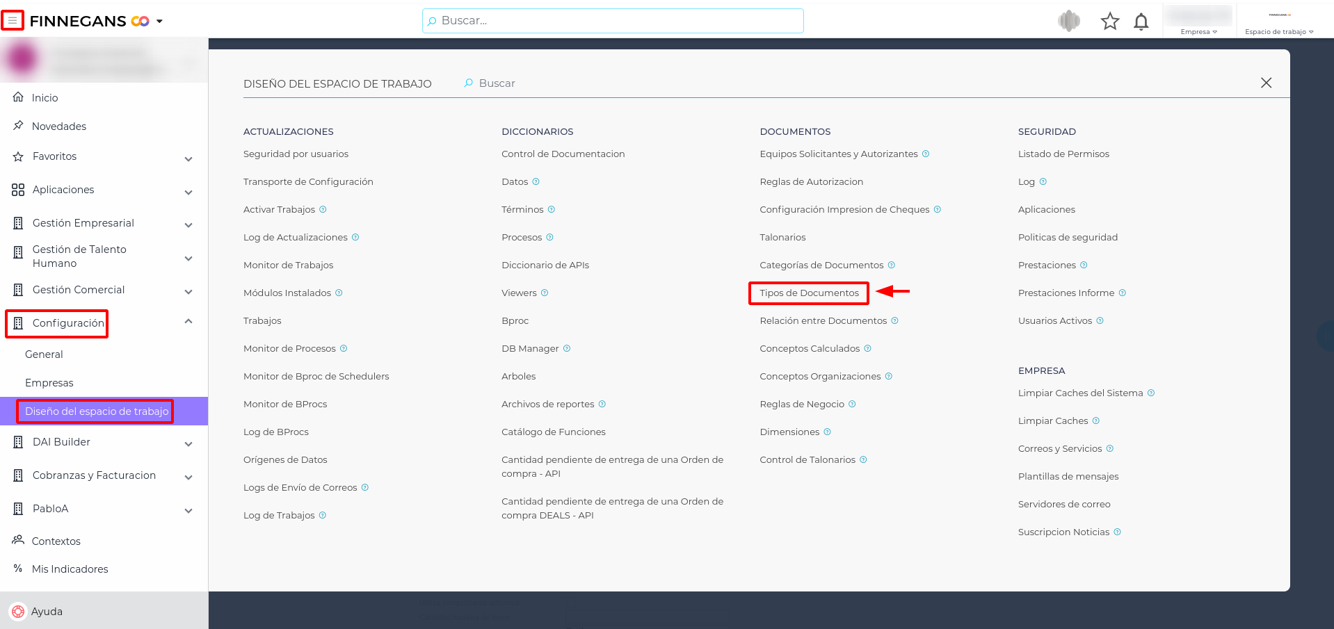

- Ingresar a Menú → Configuración → Diseño del Espacio de Trabajo → Tipos de Documento.

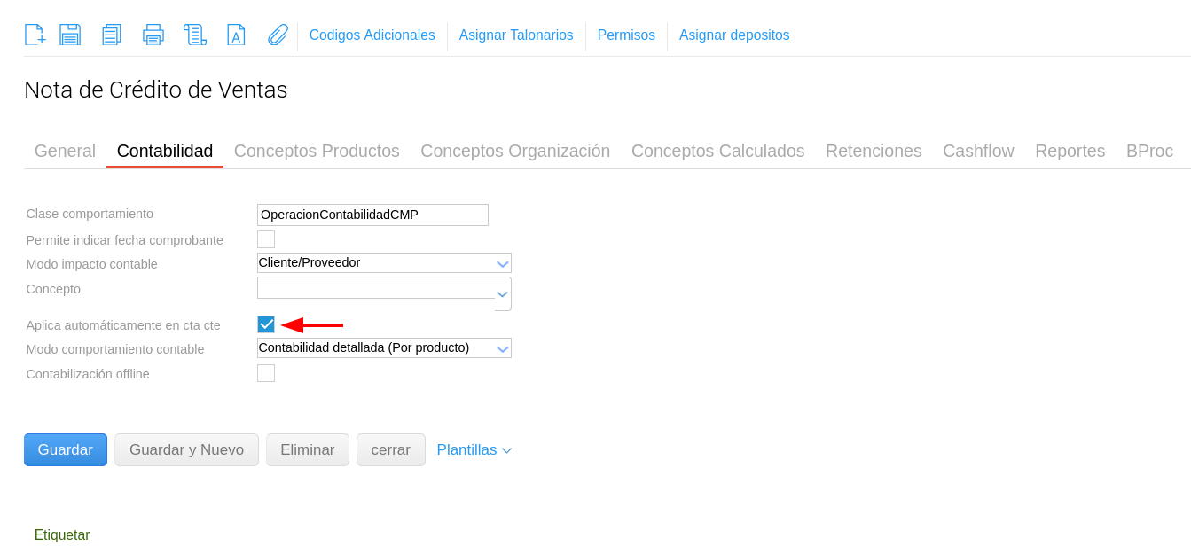

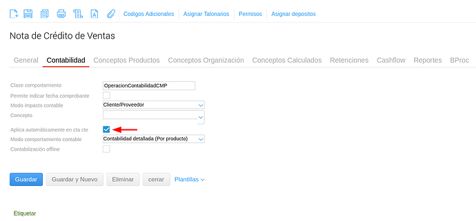

- Ingresar al tipo de documento de Nota de Crédito de Ventas, dirigirse a la solapa “Contabilidad” y tildar el check “Aplica Automáticamente en Cta Cte”
- ¡Listo! Ahora al registrar Notas de Crédito de Ventas con asistente se vincularán y se aplicarán.
