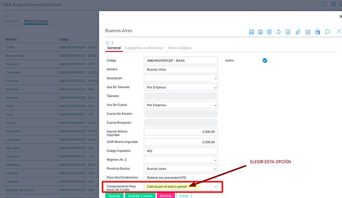

Verificar que el Tipo de Retención tenga configurado para el “Comportamiento para Notas de Crédito” la opción “Calcula por el total o parcial”.
Aclaración: Si se indica “Calcula por el total”, la Nota de Crédito debe realizarse con asistente seleccionando una factura. Si se realiza sin asistente, no tiene de dónde calcular el monto de la percepción.
Si se indica “Calcula por el total o parcial”, va a permitir generar la Nota de Crédito con o sin asistente y calcular las percepciones.
Ir al maestro de Tipos de Retención e ingresar a “IIBB Argentina Percepciones”
Ruta: Menú - Gestión Empresarial - Impuestos - Maestros - Tipos de Retención - IIBB Argentina Percepciones. -

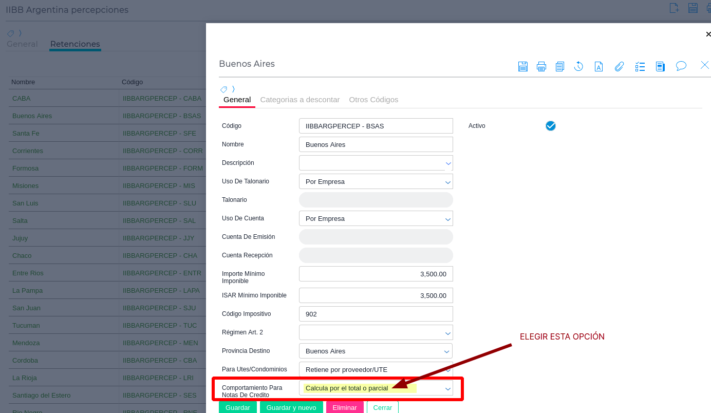

Ir a la solapa Retenciones e ingresar a la provincia que corresponda.
En el campo “Comportamiento para Notas de Credito” seleccionar la opción “Calcula por el total o parcial”.
Guardar
Volver a generar la Nota de Crédito
