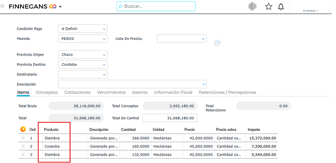

  1. Identificar el Producto:
  • Verifica el producto que se cargó en la Factura de Compra que deseas modificar.

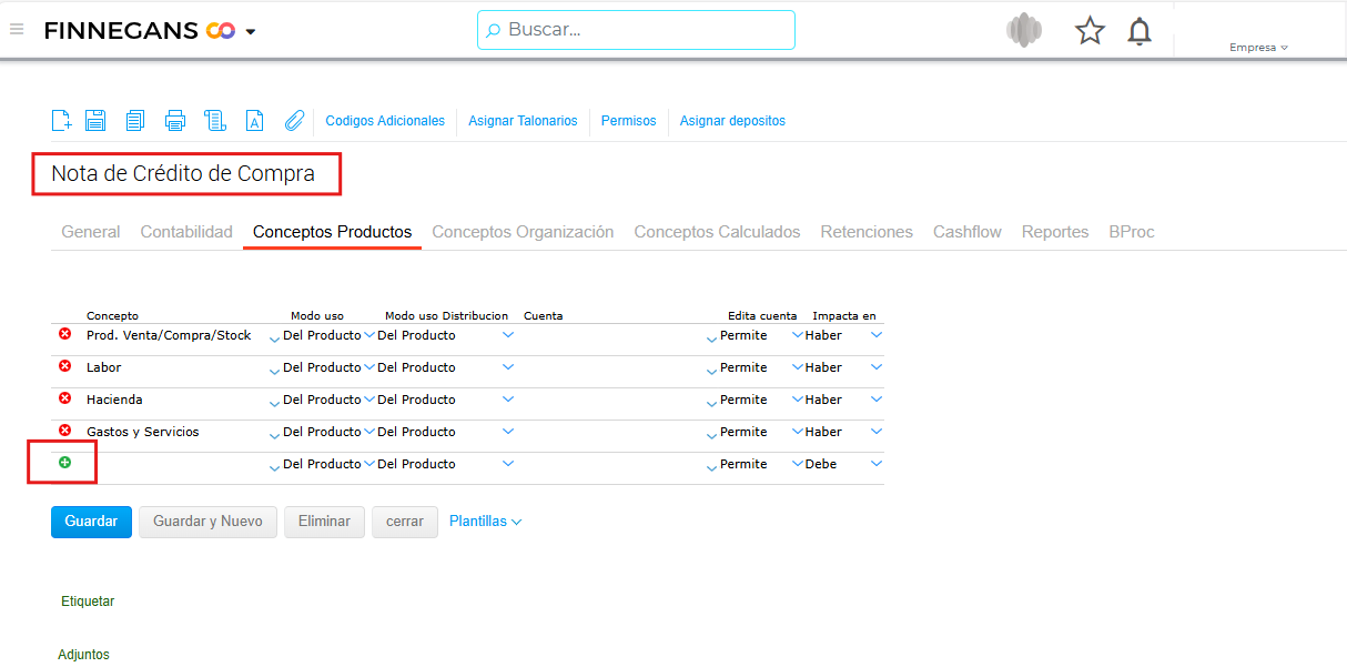

  1. Acceder al Tipo de Documento:
  • Ve a Menú > Configuración > Tipos de Documento.
  • Selecciona Nota de Crédito.
  1. Ir a la Solapas “Conceptos Producto”:
  • Dentro del tipo de documento “Nota de Crédito”, ve a la solapa Conceptos Producto.

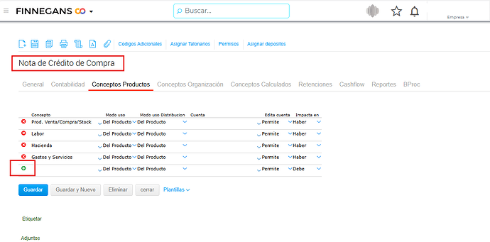

  1. Agregar el Producto:
  • Haz clic en Agregar y selecciona el producto que se cargó en la Factura de Compra.
  • Guarda los cambios.
