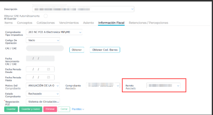

El error ocurre porque la Nota de Crédito tiene asociado un remito dentro de la pestaña de información fiscal.
Para este tipo de comprobantes MiPyME, el sistema de validación fiscal (ARCA) requiere que los comprobantes asociados obligatoriamente sean del tipo de comprobante de factura electrónica de crédito (códigos de tipo de comprobante 201, 202, 203).
Al incluir un remito como comprobante asociado, el sistema lo rechaza por no corresponder a un tipo impositivo válido.
Para resolver el inconveniente y obtener el CAE, es necesario remover el remito de los campos asociados de la Nota de Crédito:
  1. Dirigirse al comprobante que presenta el error (Nota de Crédito).
  2. Ingresar a la solapa Información Fiscal.
  3. En el campo Remito Asociado, limpiar o eliminar la referencia al remito allí cargado.
  4. Una vez removido el remito asociado, presione Guardar para registrar los cambios en la Nota de Crédito.
  5. Intente obtener el CAE nuevamente haciendo clic en el botón Obtener.
