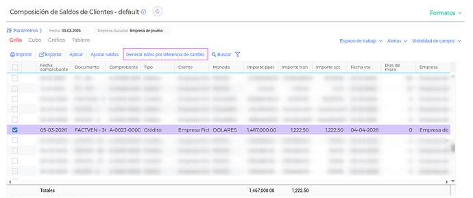

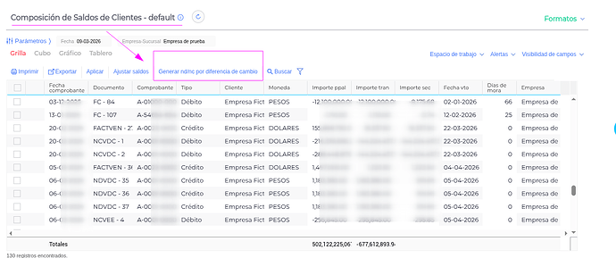

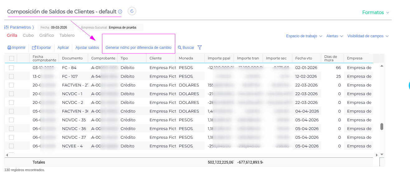

  • Nueva acción en la composición de saldos de clientes
    • Desde la pantalla de composición de saldos ahora podés ejecutar un botón que genera automáticamente una nota de débito o nota de crédito de venta por diferencia de cambio.
    • El sistema decide si corresponde débito o crédito según el signo del ajuste calculado (si la diferencia aumenta o disminuye el saldo).

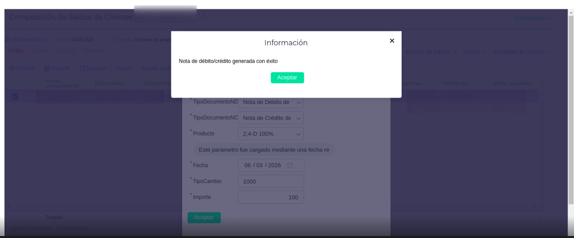

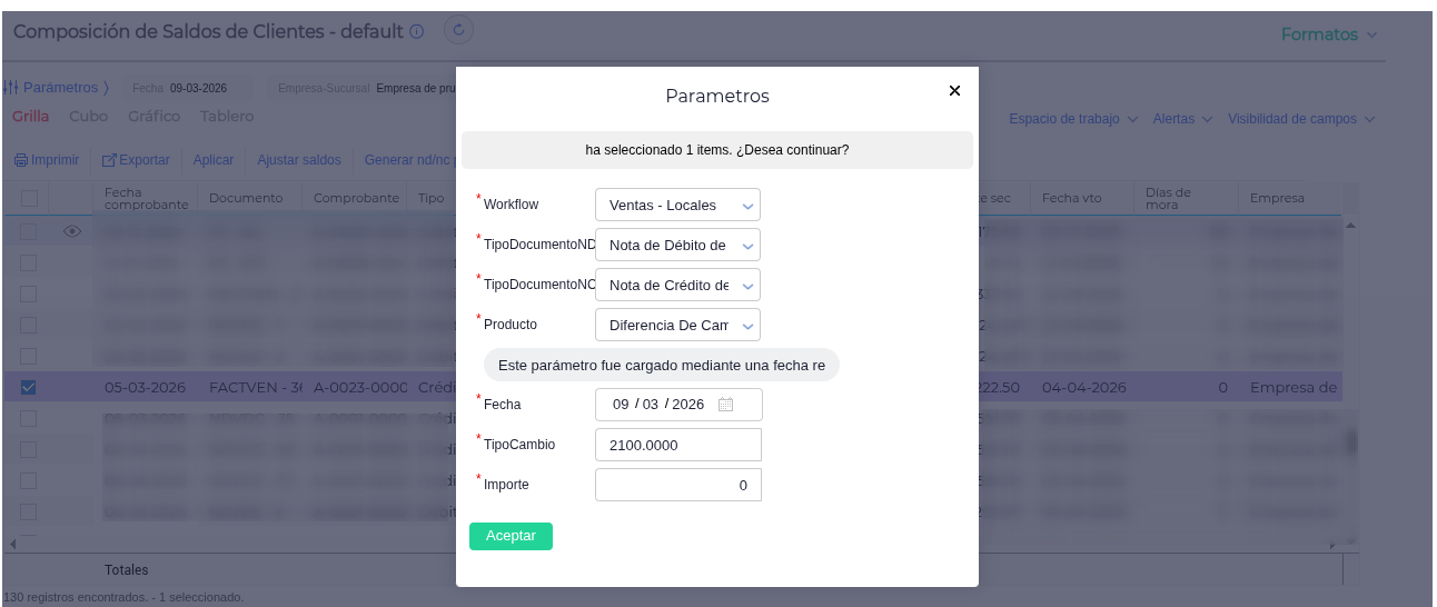

  • Pantalla de parámetros para configurar el ajuste
    • Al ejecutar la acción se abre una ventana donde debes indicar:
      • Workflow a utilizar.
      • Tipo de documento para la nota de débito.
      • Tipo de documento para la nota de crédito.
      • Producto asociado a la diferencia de cambio.
      • Fecha del comprobante. Se carga automáticamente la fecha del día.
      • Tipo de cambio a considerar.
      • Importe de la factura (en moneda secundaria) que querés ajustar.
    • Esto te da control sobre cómo se genera el comprobante, sin tener que armarlo desde cero.
  • Control de importes para evitar errores
    • El sistema verifica que el importe ingresado no supere el saldo pendiente de la factura en moneda secundaria.
    • Si te excedés, muestra un mensaje y no permite avanzar, evitando notas con importes incorrectos.

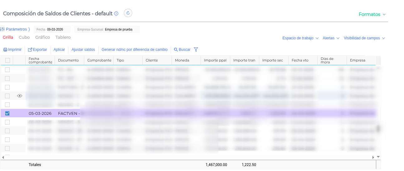

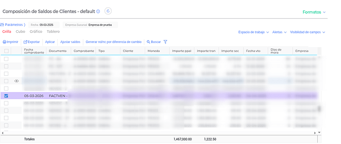

  1. Ingresar a la composición de saldos de clientes
    • Accedé a la pantalla donde visualizás los saldos pendientes de tus clientes.
      Seleccionar la factura a ajustar
    • Elegí una factura de venta:
      • Emitida en moneda secundaria.
      • Que tenga saldo pendiente de aplicación.
    • Nota: Si la factura no cumple estas condiciones, el sistema no permitirá continuar con el proceso.
  2. Ejecutar la acción de generación por diferencia de cambio
    • Desde la composición de saldos, seleccioná la acción correspondiente para generar la nota por diferencia de cambio.
  3. Completar los parámetros del proceso
    En la ventana que se abre, completá:
    • Workflow que debe usar la nota.
    • Producto que representa la diferencia de cambio.
    • Fecha del comprobante que se va a generar.
    • Tipo de cambio a aplicar para el cálculo.
    • Importe de la factura a ajustar (en moneda secundaria), sin superar el saldo pendiente.
  4. Validar el importe
    • Al confirmar, el sistema:
      • Verificará que el importe ingresado no supere el saldo pendiente de la factura en moneda secundaria.
      • Si lo supera, mostrará un mensaje y no te dejará continuar hasta corregirlo.
  5. Confirmar la generación de la nota
    • Una vez validados los datos, confirmá el proceso.
    • El sistema:
      • Calculará automáticamente la diferencia de cambio.
      • Generará la nota de débito o crédito en moneda principal.
      • Calculará y asignará IVA y percepciones según el producto configurado.
      • Vinculará la nota con la factura original, dejando la descripción “Generado por Diferencia de cambio” con la identificación de la factura.
