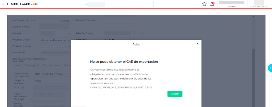

Consulta: Al realizar una Factura de Venta Electrónica de Exportación se recibe el siguiente mensaje: “Campo Incoterms inválida El mismo es obligatorio para comprobantes tipo 19, tipo de operación 1 (Productos) y debe ser algunos de los
siguientes valores CFR.CIF.CIP/CPT,DAP DOP DPU EXW.FAS,FCA FOB”

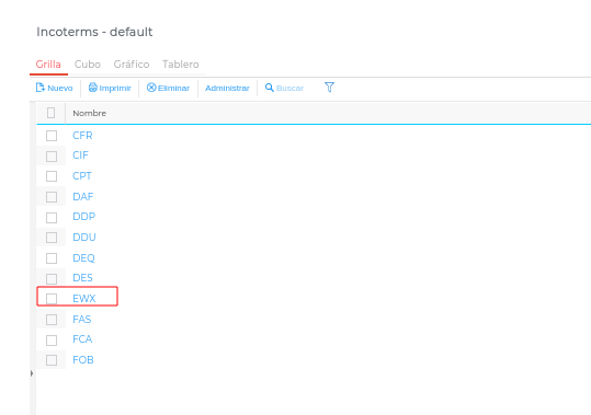

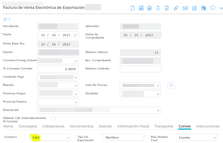

Respuesta: Se debe ir al maestro de incoterm y verificar los siguientes códigos: CFR.CIF.CIP/CPT,DAP DOP DPU EXW.FAS,FCA FOB. En caso de que alguno de los códigos no coincidan y se esté utilizando, no se podrá obtener CAE.-

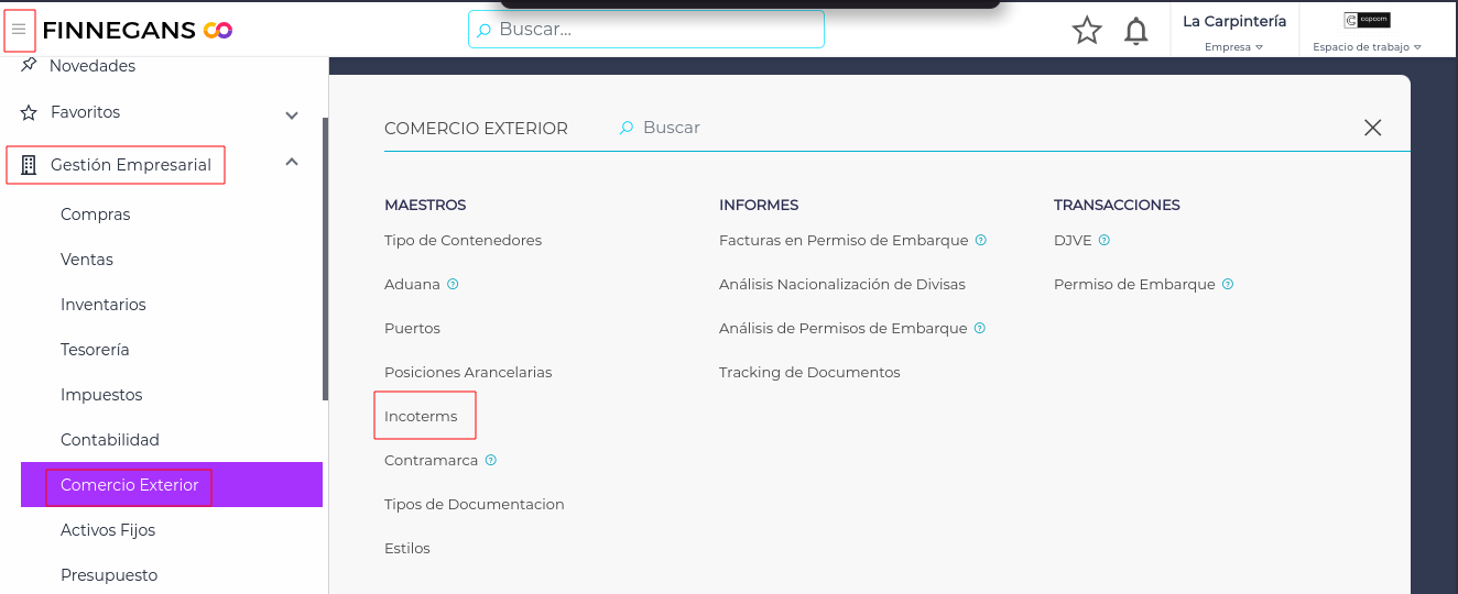

- Para realizar el cambio o modificación del código incoterms, debe ir al maestro del mismo nombre desde: Menú
⇾Gestión Empresarial⇾Comercio Exterior⇾Maestro⇾Incoterms

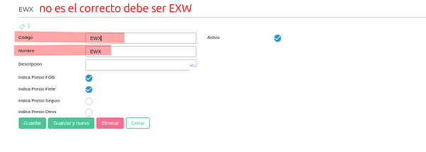

- Dentro del mismo, visualizar que se encuentren con el código/nombre de los incoterms correctamente, en caso contrario modificarlo:

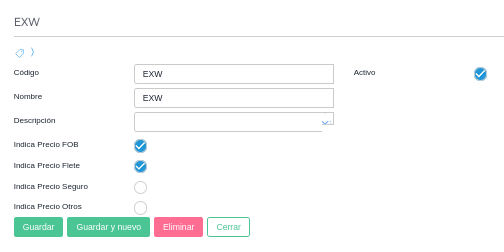

Con el cambio realizado guardar y ya se podrá obtener CAE de exportación.
