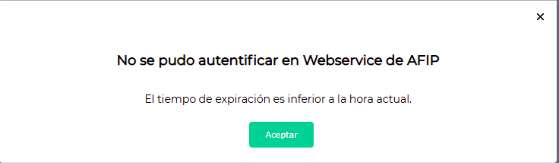

Al obtener CAE de una factura de venta se visualiza el siguiente mensaje:
Este mensaje de error es enviado por ARCA a los clientes que tienen un servidor propio.
Ocurre debido a problemas de sincronización de la fecha y hora del computador, zona horaria incorrecta o un valor incorrecto en el campo “expirationTime” del LoginTicketRequest.xml.
