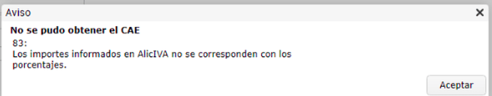

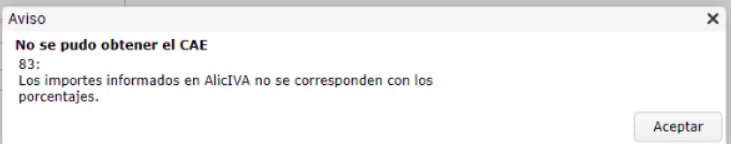

Al momento de solicitar el CAE de una factura de venta tipo “B”, se visualiza el siguiente mensaje de advertencia

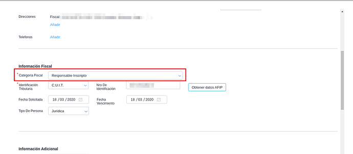

En primera instancia, ingresar a la categoría fiscal del cliente y verificar si tiene el check activo “Aplica impuestos en ventas”. Por otro lado, revisar no haber presionado el check “Ed. Manual” dentro de la solapa “Conceptos” de la factura en cuestión.

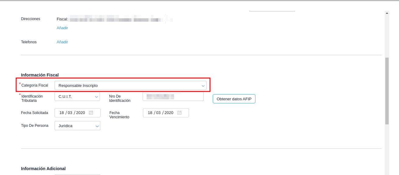

Verificar la categoría fiscal del cliente, desde Menú ->GE ->Ventas → Clientes

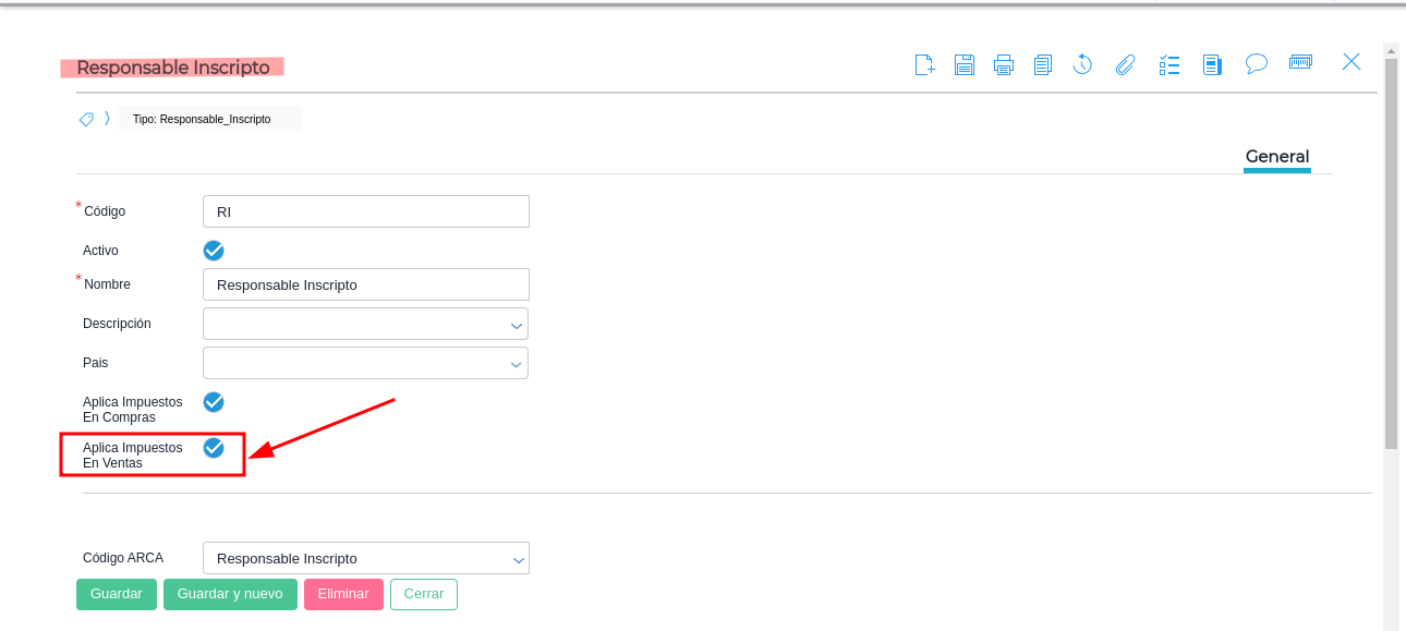

Ingresar a Menú → Gestión Empresarial → Impuestos → Maestros → Categorías Fiscales → Seleccionar la categoría del cliente
Tildar el check “Aplica Impuestos En Ventas” → Guardar

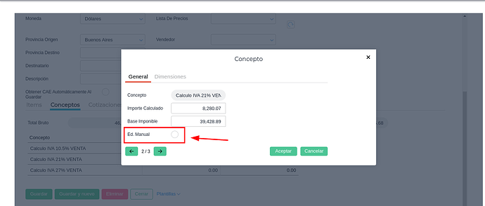

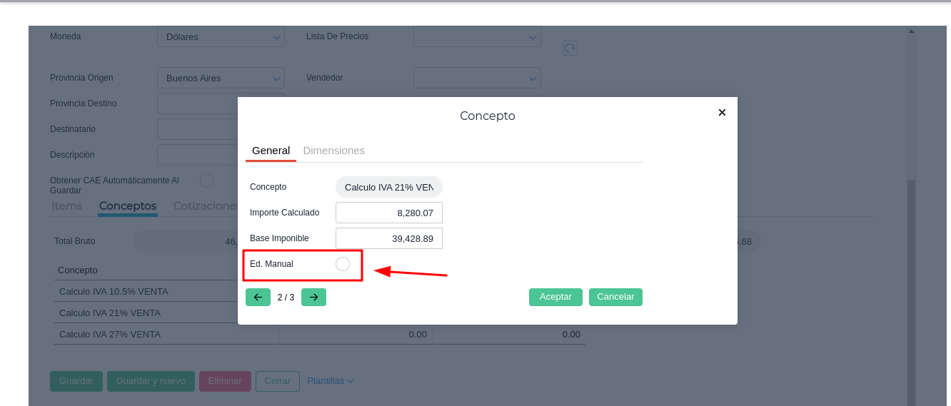

Revisar no haber presionado el check “Ed. Manual” dentro de la solapa
En caso de estar tildado el check “ed manual”, destilarlo y guardar los cambios
Verificar que se calculen los conceptos correctamente e intentar solicitar cae nuevamente.
