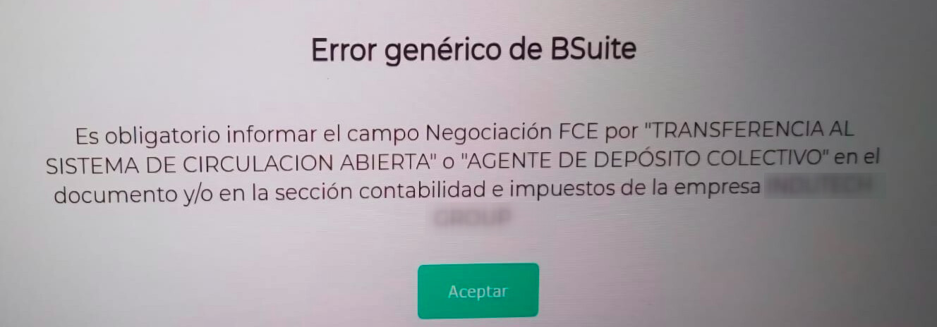

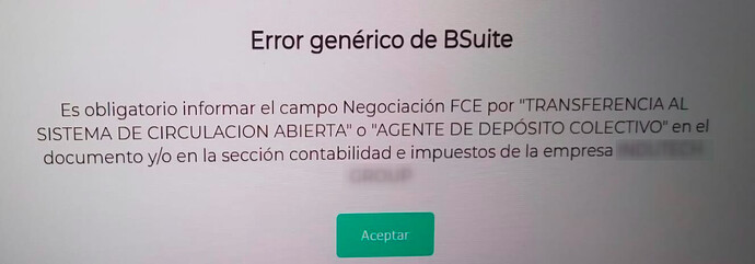

Obtener CAE - Mensaje: "Error Genérico de BSuite: Es obligatorio informar el campo Negociacion FCE por TRANSFERENCIA AL SISTEMA DE CIRCULACION ABIERTA o AGENTE DE DEPOSITO COLECTIVO en el documento y/o en la sección contabilidad e impuestos de la empresa"
Al intentar obtener CAE de una Factura FCE, sale este mensaje:

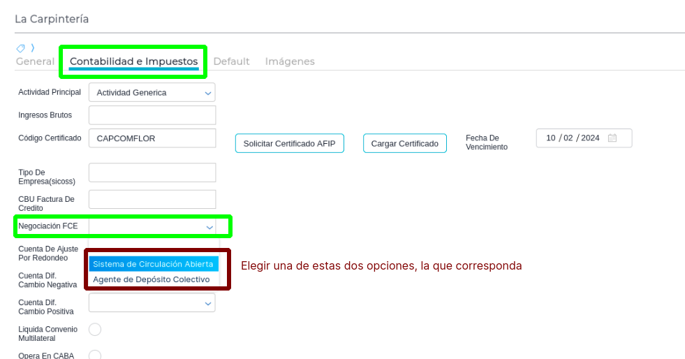

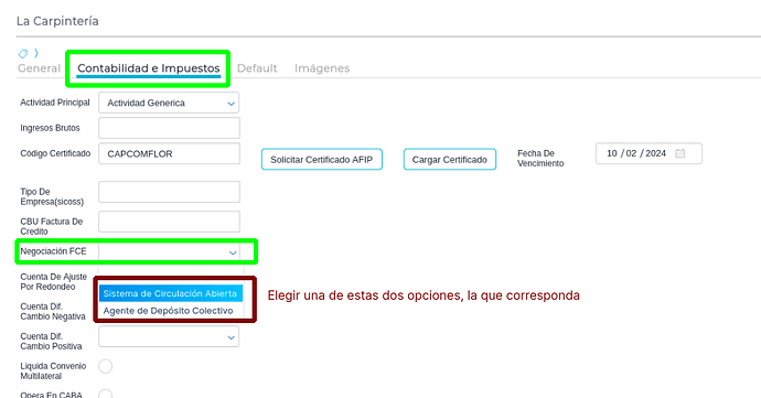

Opción 2: Completar el tipo de Negociación de FCE en la Empresa
  1. Ingresar a la empresa donde se registró la FCE, desde el maestro de Empresas.
    Ruta: Menú - Configuración - Empresa - Empresa
  2. Ir a la solapa “Contabilidad e Impuestos” y completar el campo “Negociación FCE”.
  1. Guardar cambios.
  2. Volver a la factura y obtener CAE
