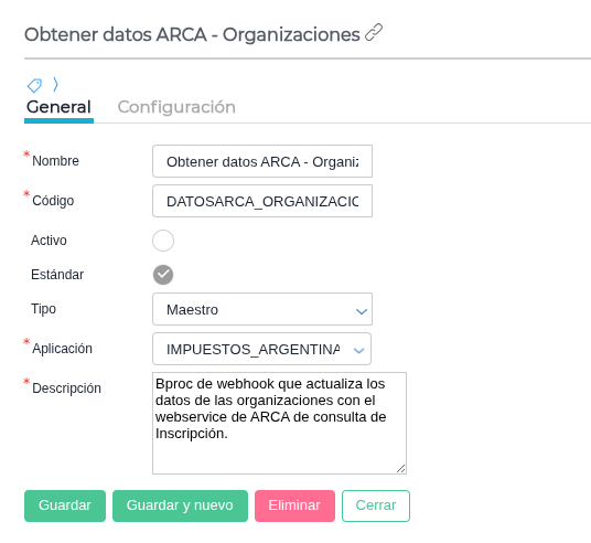

Para habilitar esta funcionalidad, se debe activar el proceso correspondiente:
  1. Diríjase a la sección de configuración de Bproc en el sistema.
  2. Busque el Bproc con el nombre “Obtener datos ARCA - Organizaciones” (código: “DatosARCA_Organizaciones”).
  3. Active este Bproc. Por defecto, se encuentra inactivo.
  4. Guarde los cambios.

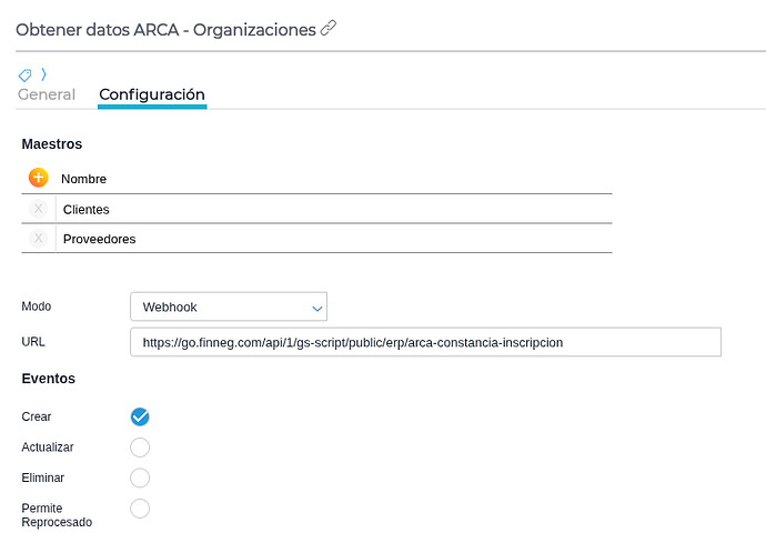

Funcionamiento
Una vez que el Bproc esté activo:
  • Al crear y guardar un nuevo registro en el maestro de Clientes o Proveedores , el sistema utilizará el CUIT ingresado para realizar una consulta automática.
  • Con la respuesta obtenida desde el servicio web, se actualizarán los siguientes campos en el maestro:
    • Nombre
    • Razón Social
    • Domicilio fiscal
    • Fecha Solicitada
    • Fecha de Vencimiento
    • Tipo de persona
