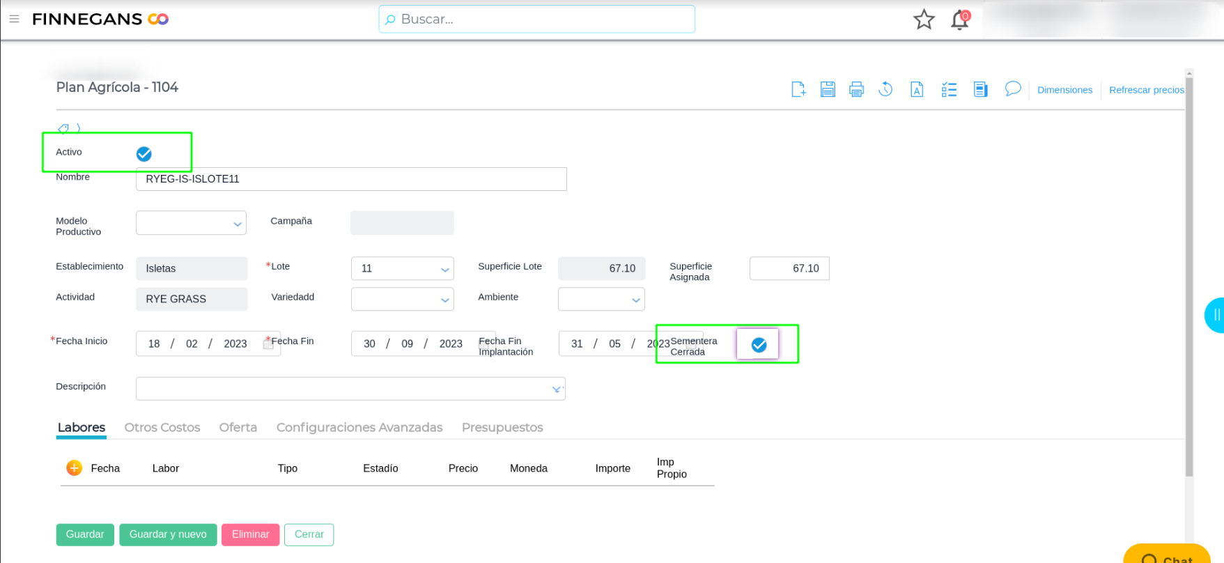

En primer lugar, eliminamos la valorización de sementera relacionada a la pastura que se quiera asignar en la ocupación de suelo:
Ir a la Planificación Agrícola relacionada y revisar que tenga el check “activo” y el check de “sementera cerrada”:
Una vez activado y sacado el check de “sementera cerrada”, volvemos a realizar la valorización de sementera:
