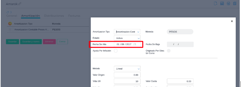

  • Fecha de Alta: Se toma la fecha de la factura vinculada. Si se asocian varias facturas, se utilizará la fecha de la factura más antigua.

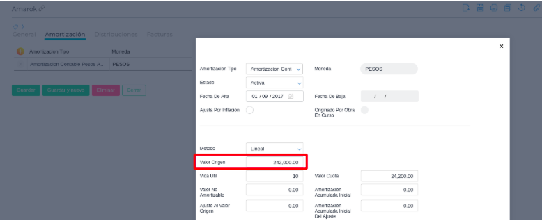

  • Valor de Origen: Se calcula automáticamente sumando el importe de todas las facturas vinculadas.

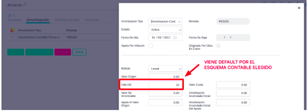

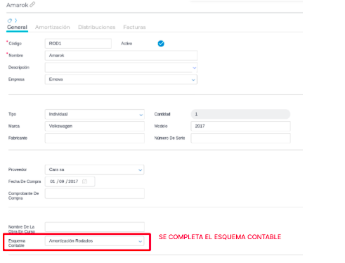

  • Vida Útil: Al seleccionar el Esquema Contable , el sistema hereda el valor de vida útil configurado previamente en dicho esquema.
Maestro de Esquemas Contables
  • Campo “Vida Útil”: Se agrega un nuevo campo de entrada numérica (ej. 10, 20, 50, 200..) que servirá como valor por defecto para todos los bienes de uso asociados a este esquema.
  • Este campo impactará directamente en la solapa de amortización del maestro de bienes de uso cuando el esquema contable sea invocado.

    • Fecha de alta: Se tomará la fecha de la factura seleccionada. En caso de ser múltiples, se utilizará la fecha de la factura más antigua.
  • Valor de origen: Se calculará mediante la sumatoria del importe de todas las facturas vinculadas.
  • Automatización de Vida Útil: Al seleccionar un Esquema Contable en la configuración del bien, el sistema heredará el valor de vida útil definido en dicho esquema.
  • Lógica de Interpretación:
    • Si el tipo de amortización es Anual, el valor numérico se interpreta como años (ej. 10 años).
    • Si el tipo de amortización es Mensual, el valor numérico se interpreta como meses (ej. 120 meses).

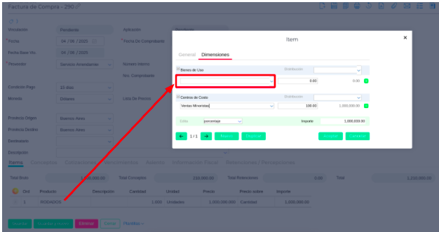

  • Productos: Los ítems de compra deben tener activo el check “Distribuye” y asignada la dimensión “Bien de Uso”.
