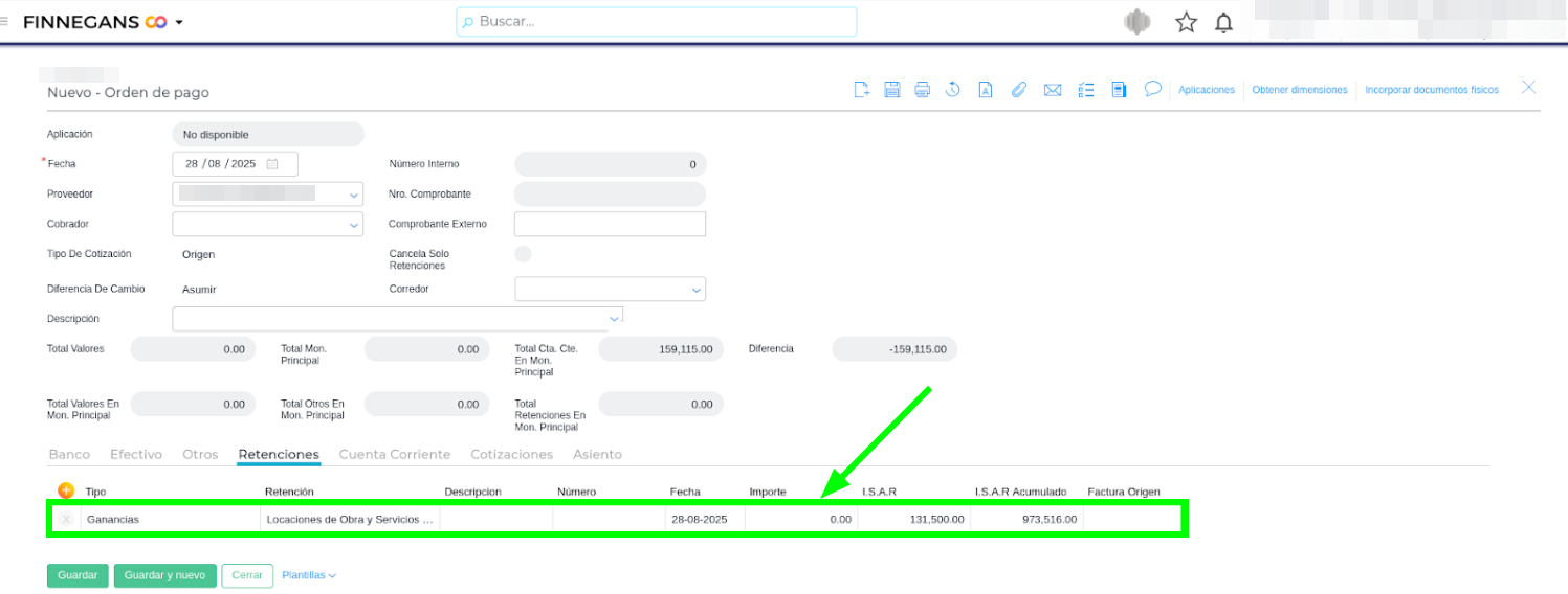

Consulta: ¿Por qué al generar una Orden de Pago con el asistente no se calculan las retenciones de Ganancias?
Menú → Gestión Empresarial → Tesorería → Transacciones → Órdenes de pago

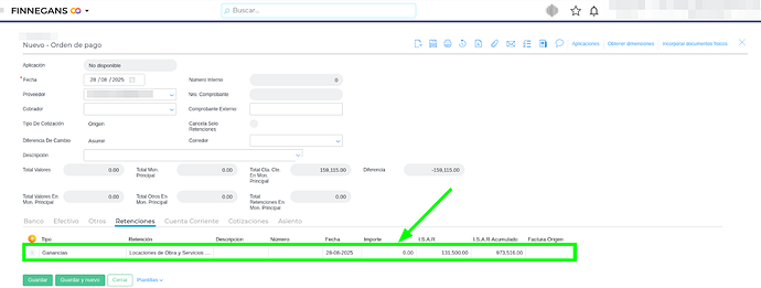

Respuesta: Este problema se produce cuando el “ISAR Mínimo Imponible” no está correctamente configurado. Para que el cálculo se realice de forma automática, es necesario que este valor esté correctamente asignado al tipo de retención Ganancias.

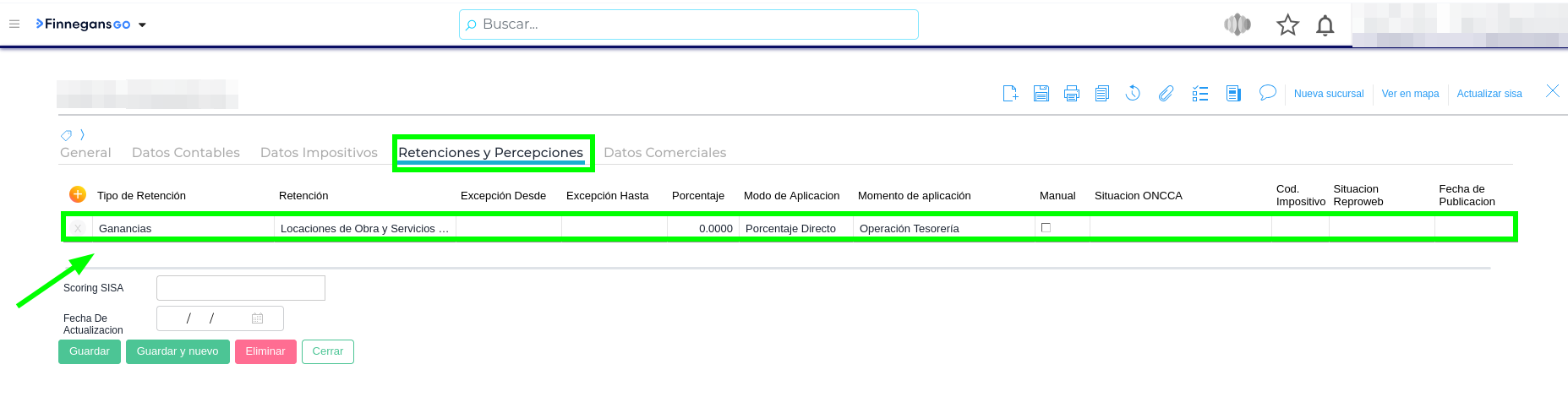

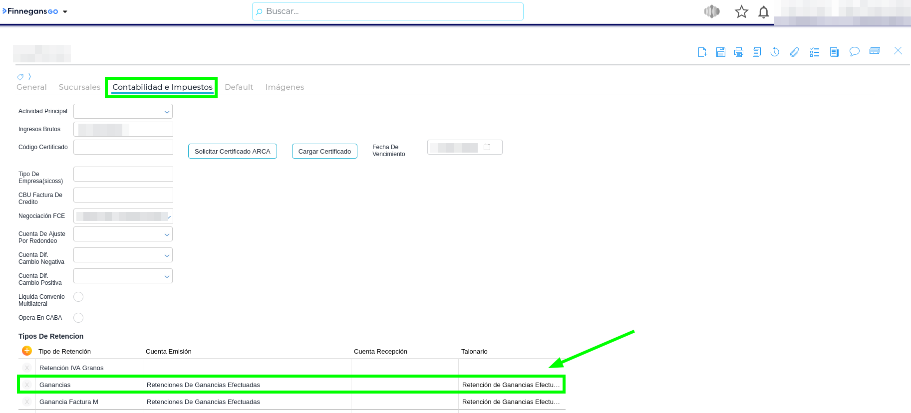

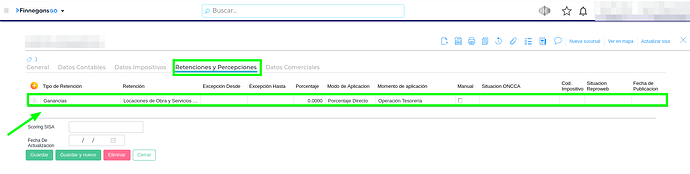

  1. Verificar que el proveedor tenga configurado el tipo y la retención de Ganancias.

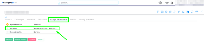

  1. Verificar que el producto también tenga el tipo y la retención de Ganancias correctos.

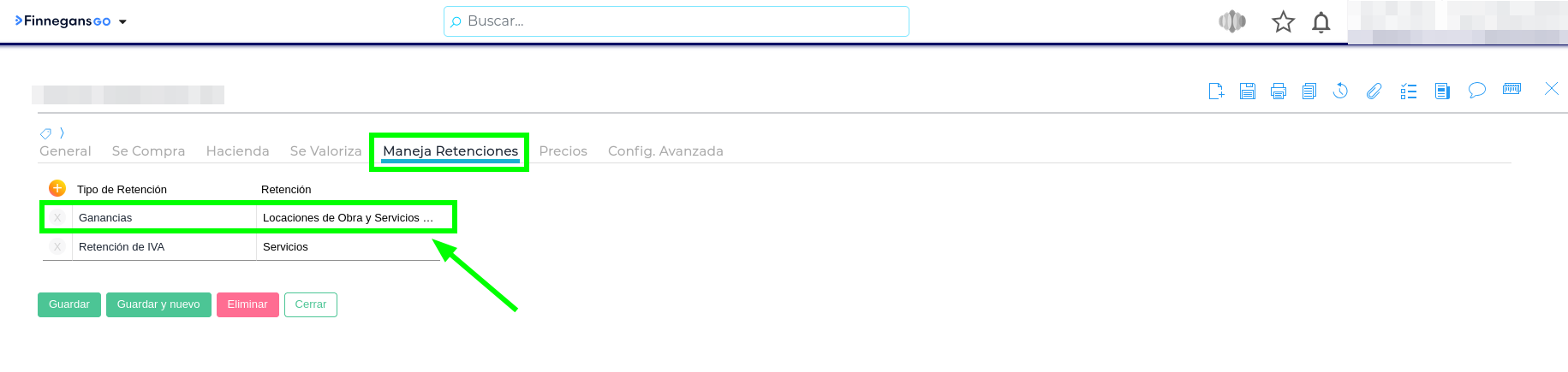

  1. Verificar que la empresa tenga configurado el tipo y la retención de Ganancias.

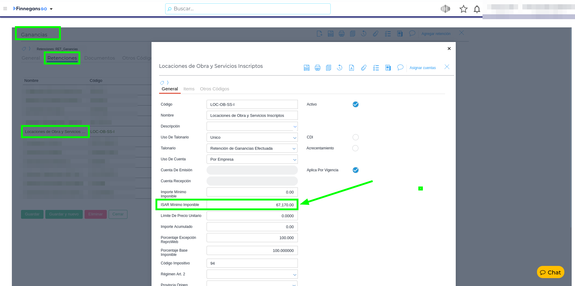

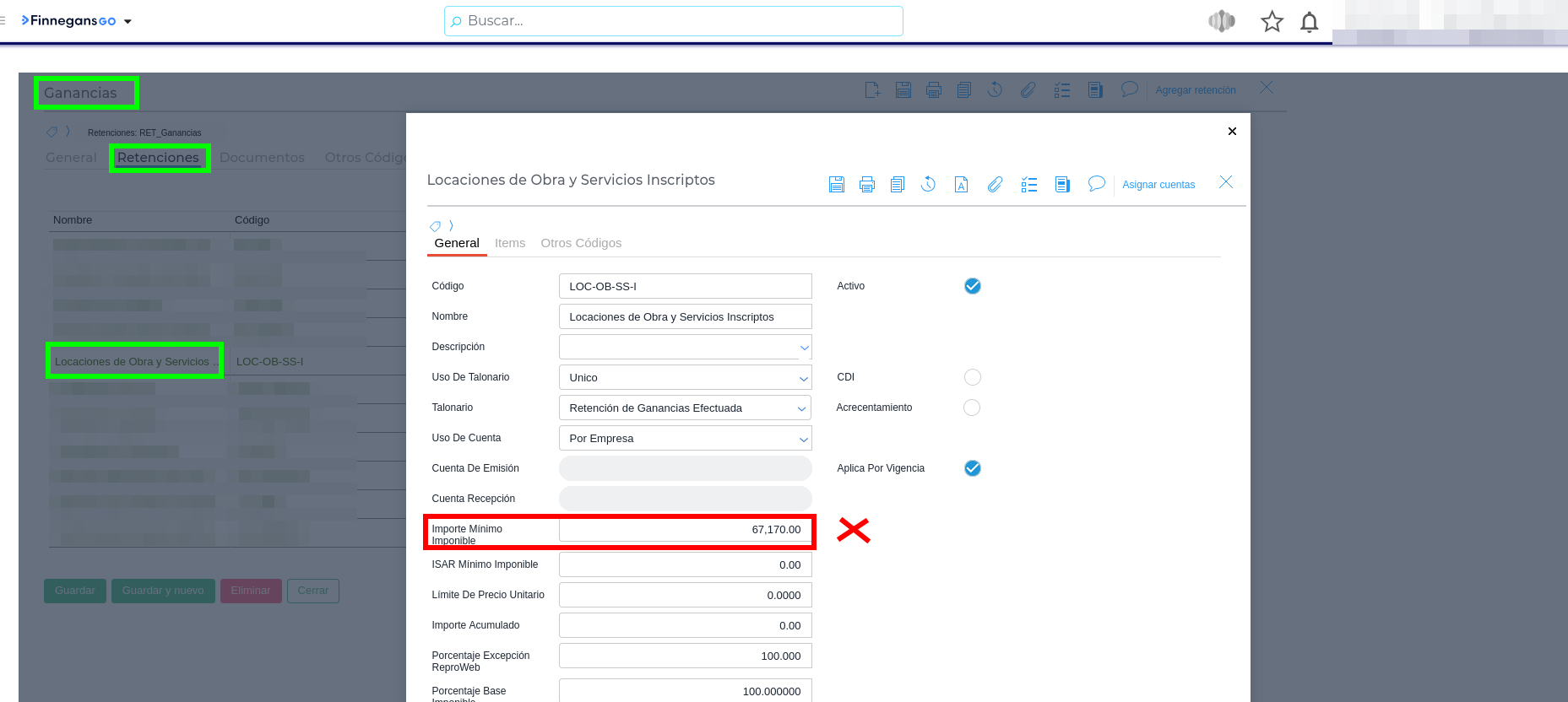

  1. Verificar la configuración del tipo de retención de Ganancias. El “ISAR Mínimo Imponible” debe estar correctamente configurado y no debe estar en el campo “Importe Mínimo Imponible”.
