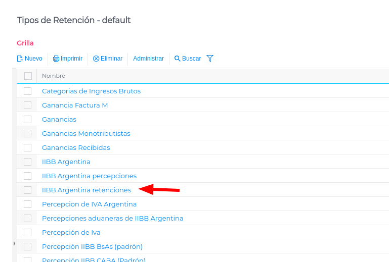

  1. Acceder a la configuración de la Retención.
    Ruta: Menú - Gestión Empresarial - Impuestos - Maestros - Tipos de Retención - IIBB Argentina retenciones.

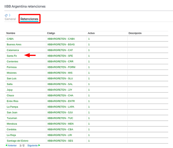

  1. Ir a la solapa Retenciones e ingresar a la provincia correspondiente. Ej.: Santa Fe.

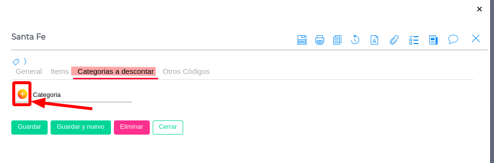

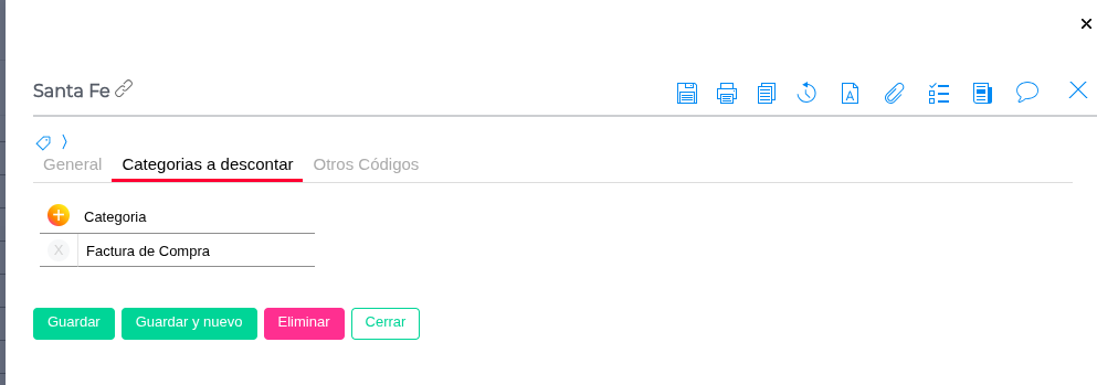

  1. Ingresar a la solapa “Categorías a descontar”

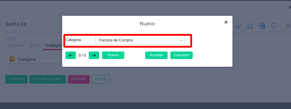

  2. Agregar “Factura de Compra”
Importante: No debe estar activado el check de “Cálculo por la suma de Facturas”

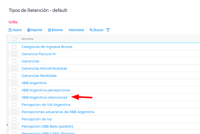

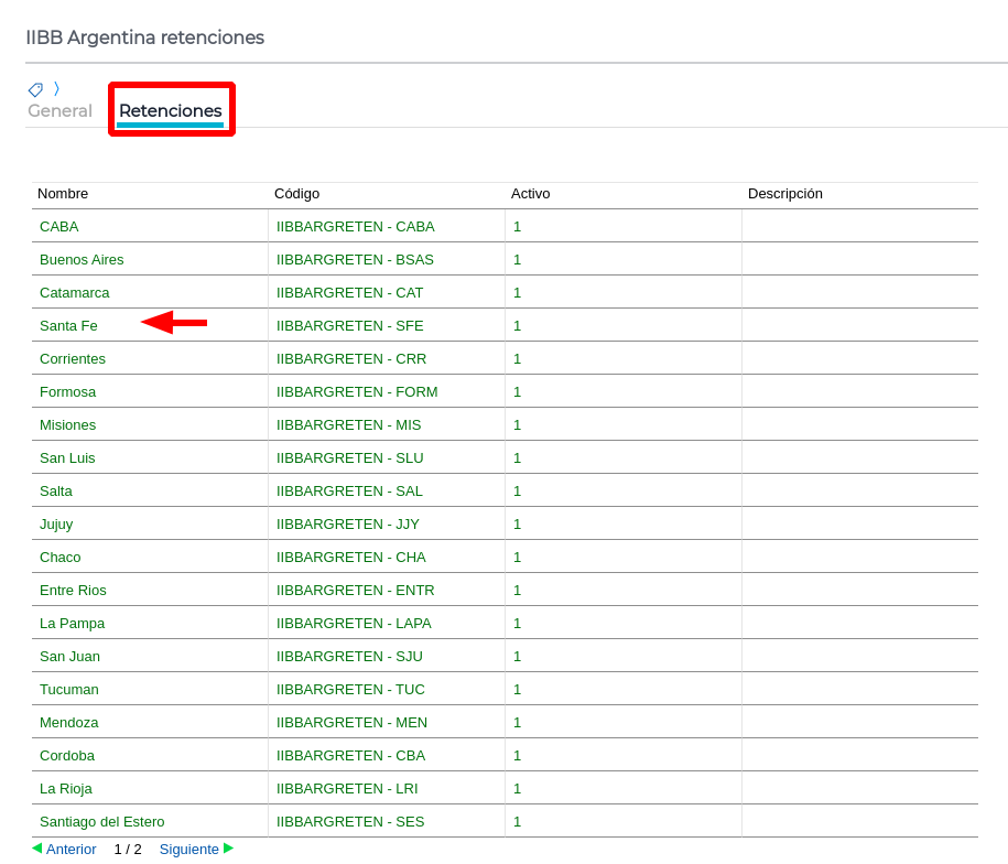

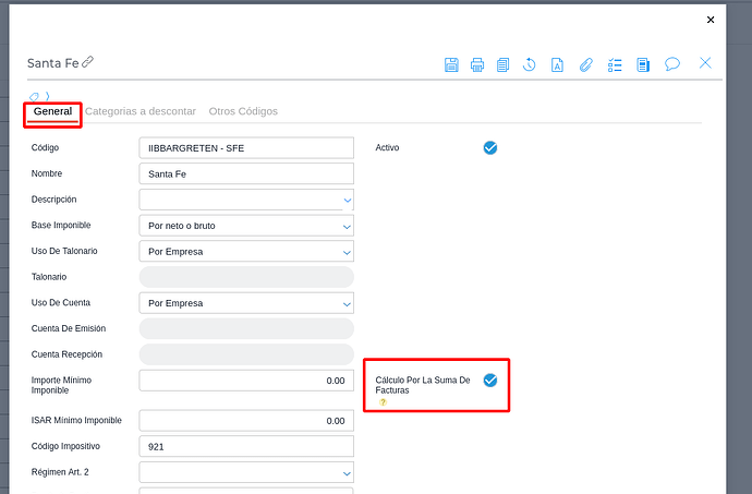

  1. Ingresar en la solapa General, tildar el check “Cálculo por la suma de Facturas”.
  1. Guardar cambios

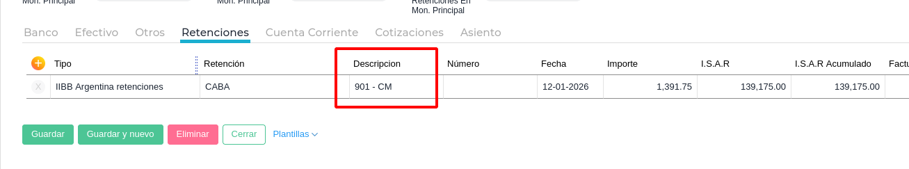

  1. Buscar la línea en el gestor que se haya calculado en la orden de pago.
    ¿Cómo identificarlo? En la orden de pago, solapa Retenciones, en el campo Descripción vemos qué concepto de retención se calculó. Ese es el que hay que buscar en el gestor.

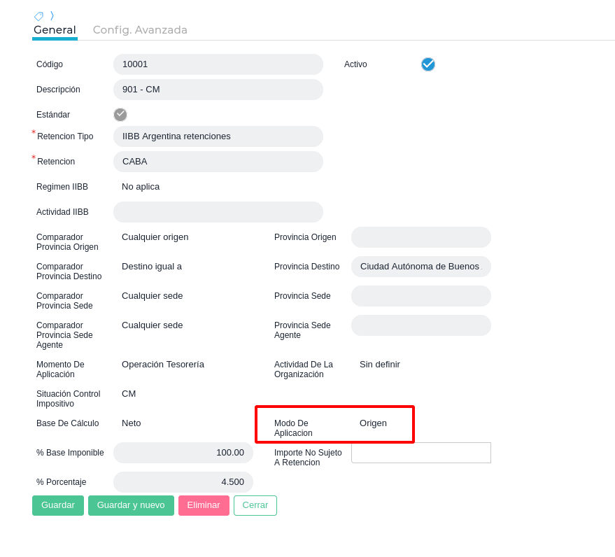

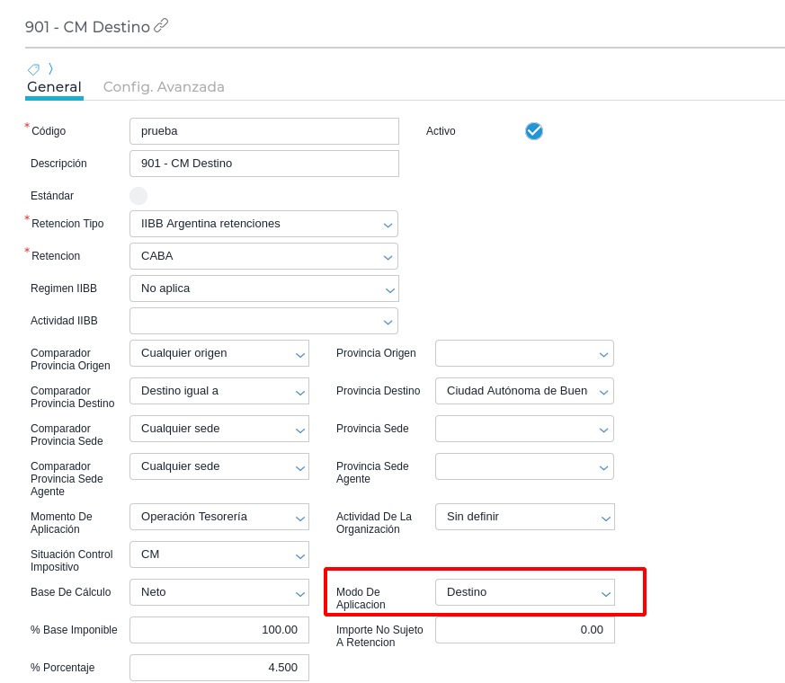

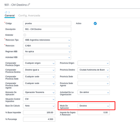

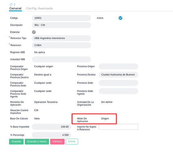

  1. Una vez identificada la línea dentro del gestor, revisar que el campo “Modo de aplicacion” esté como Destino.
Si está como Origen y es estándar, se recomienda inactivar esa línea del gestor y duplicarla, corrigiendo la configuración.
