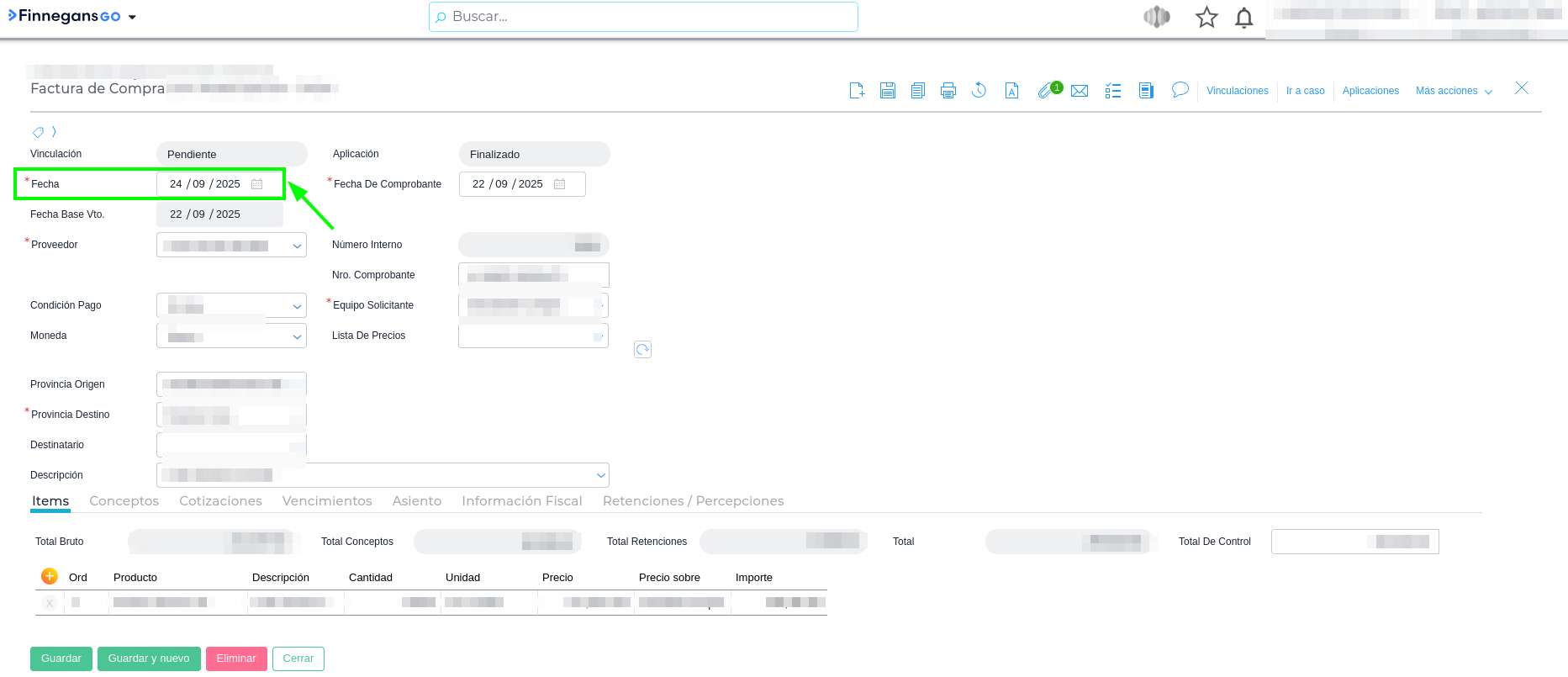

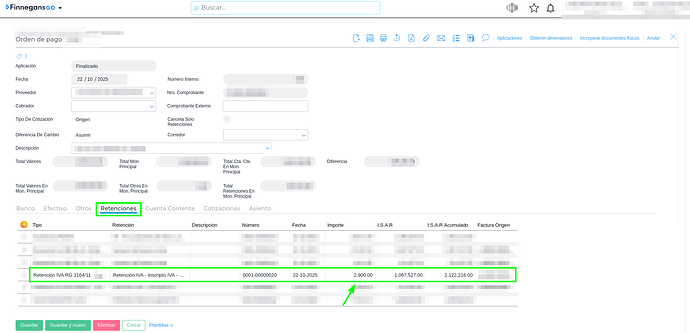

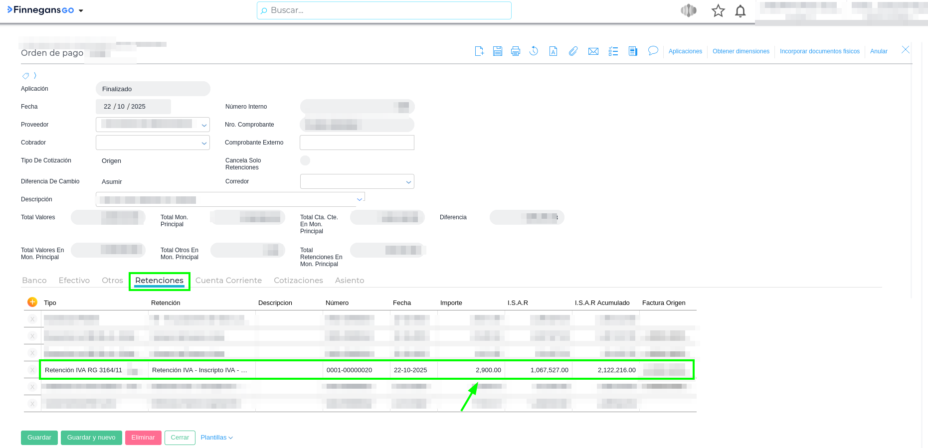

  • Cálculo con Asistente: El sistema toma la fecha de la Factura de Compra asociada, por lo que aplica la alícuota vigente para ese periodo (ej. periodo de Septiembre).

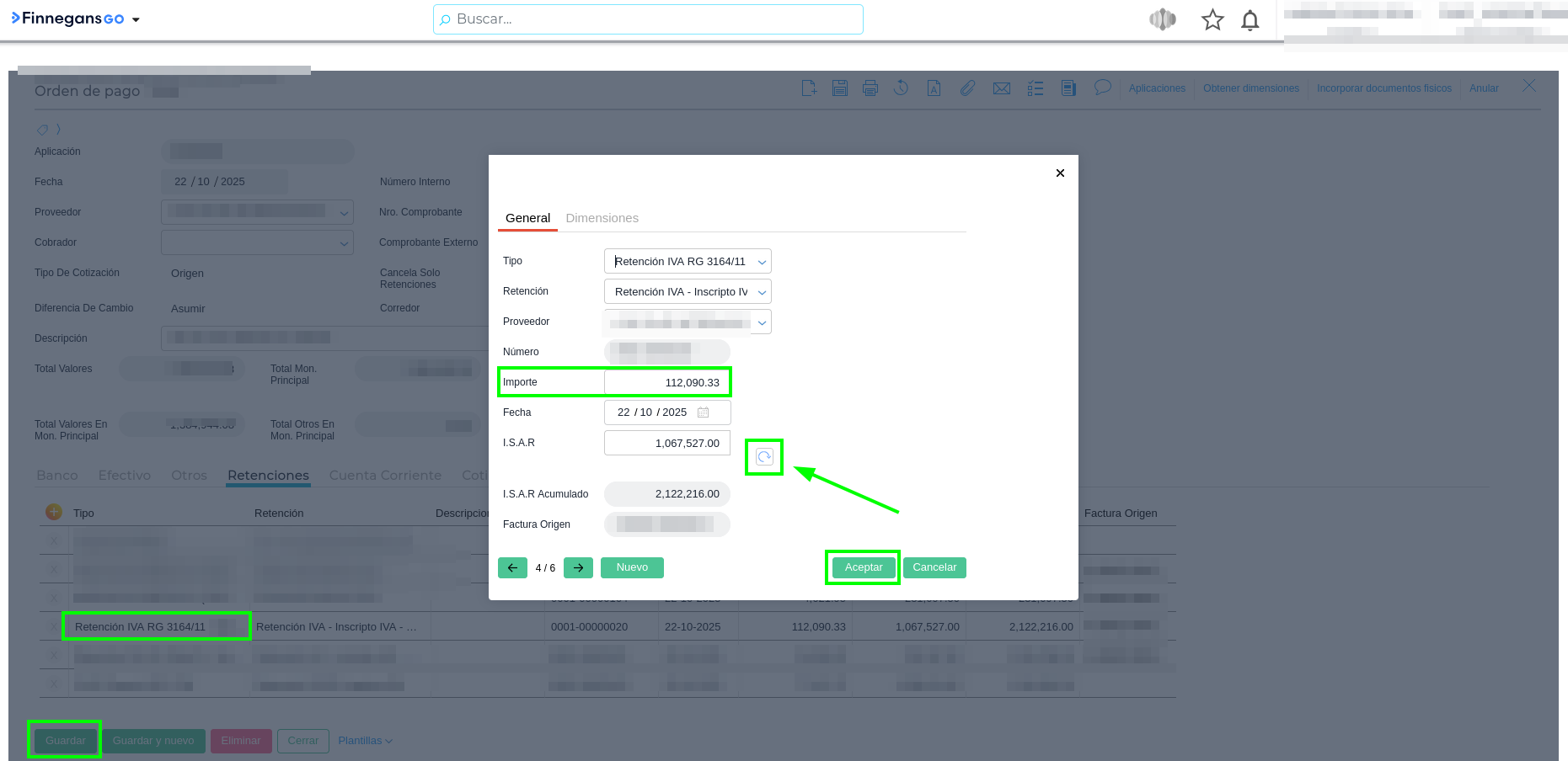

  • Cálculo manual (desde el ítem de retención): El sistema toma la fecha actual del día en que se está generando la Orden de Pago, aplicando la alícuota vigente para el periodo actual (ej. periodo de Octubre).

1 - Confirmar la fecha de la Factura de Compra que está siendo pagada. Esta es la fecha que debería regir el cálculo de la retención.

3 - Al generar la Orden de Pago, asegurarse de que la fecha de la Orden de Pago esté dentro del periodo fiscal de la Factura de Compra, o que esté tomando la alícuota correcta para la fecha de la factura.
4 - Si la retención se calcula manualmente desde el ítem de retención, asegurarse de que la fecha utilizada coincida con la fecha de la factura para aplicar el periodo correcto.
