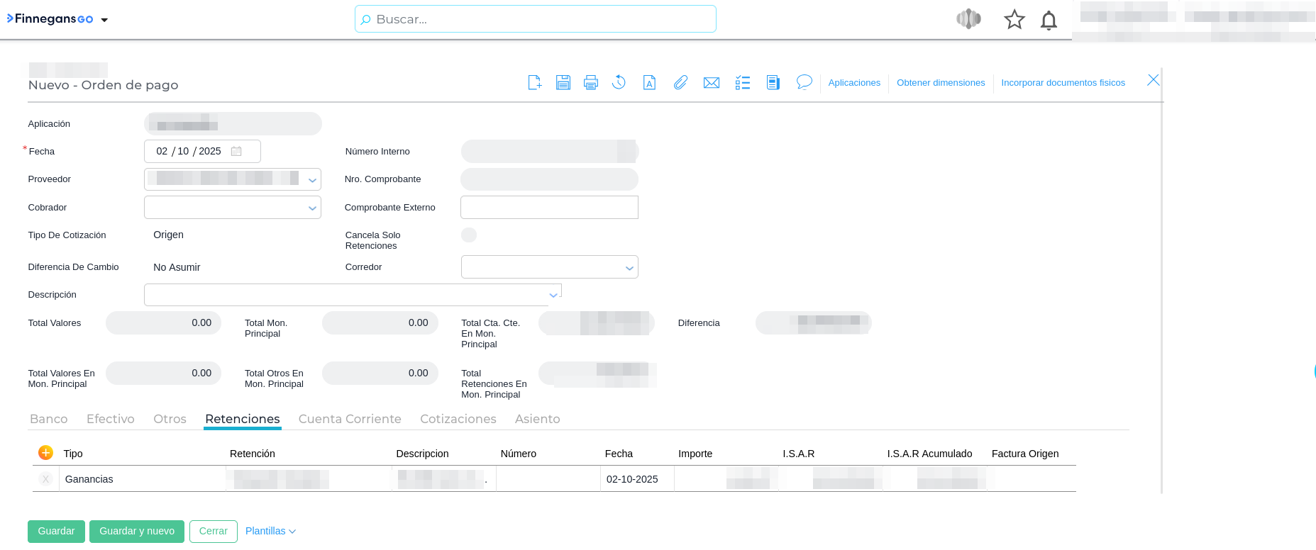

Orden de Pago - El sistema aplica retención de IIBB Argentina de una provincia no configurada en la Factura de Compra

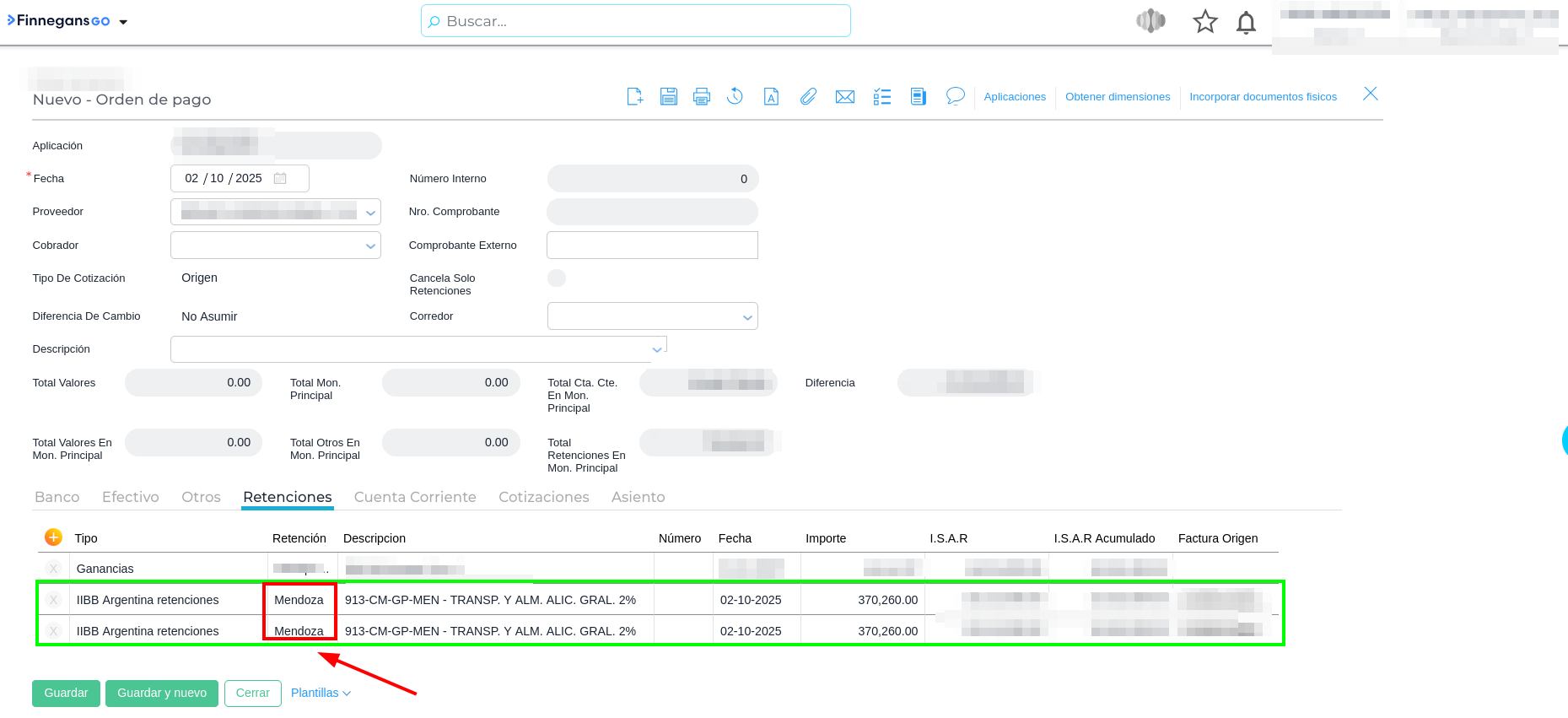

Consulta: ¿Por qué al generar la Orden de Pago con asistente el sistema aplica retenciones de IIBB Argentina de una provincia que no está configurada en el campo “Provincia Destino” de la Factura de Compra?

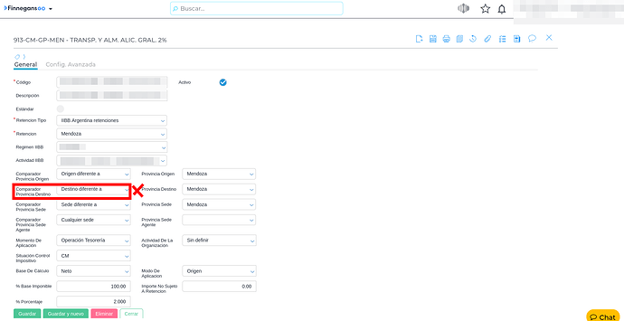

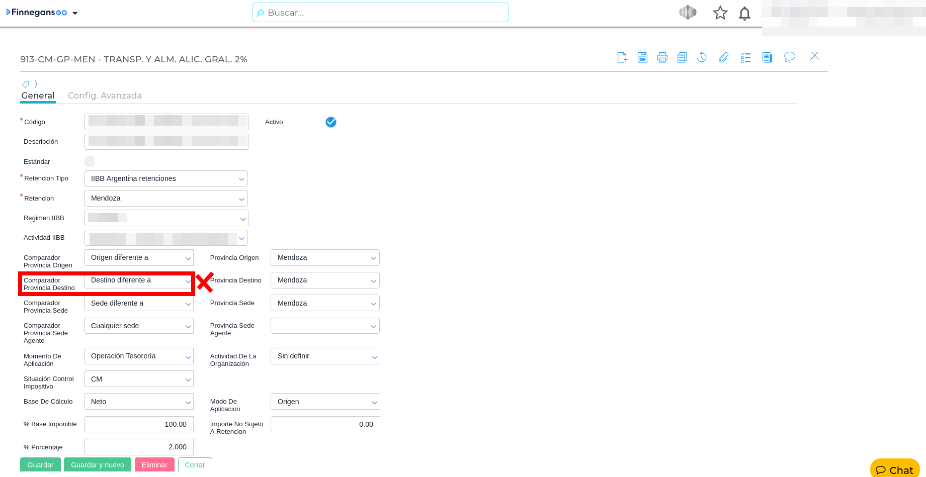

Respuesta: Esto ocurre cuando el tipo de retención de IIBB Argentina que aparece en la Orden de Pago no está correctamente configurado desde el “Gestor de Retenciones y Percepciones de IIBB”. En particular, se debe revisar el campo “Comparador Provincia Destino” que debe ir “Distinto igual a”, ya que si no coincide con la provincia configurada en la Factura de Compra, el sistema puede aplicar retenciones de otra jurisdicción.

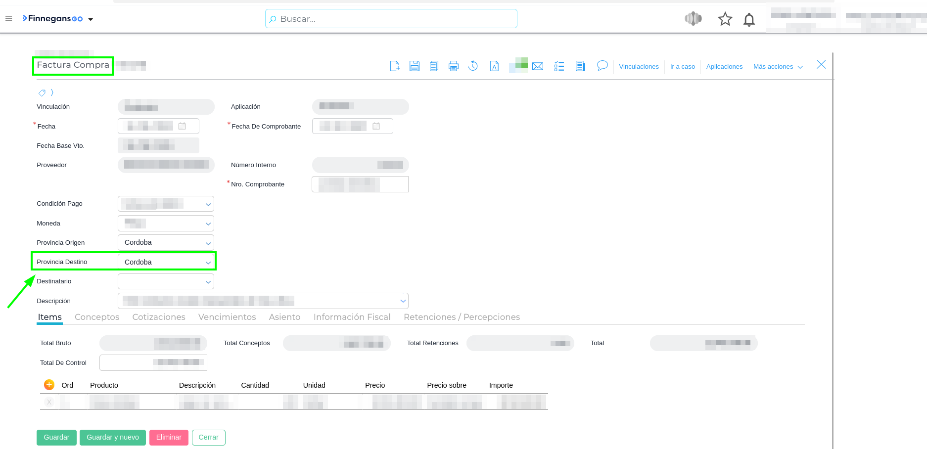

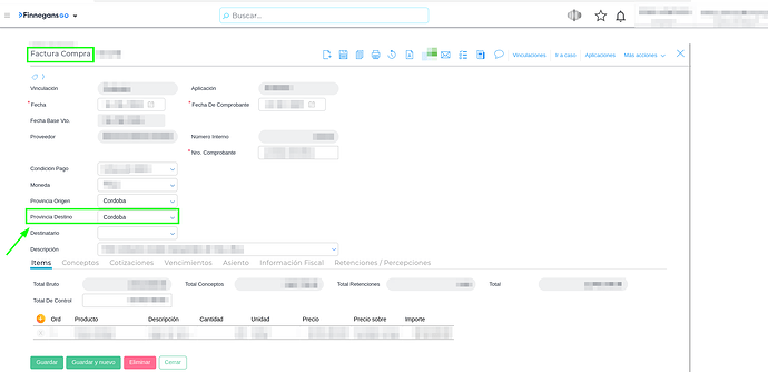

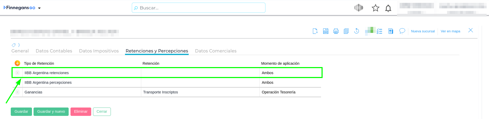

  1. Verificar que en la Factura de Compra esté correctamente configurada la Provincia destino.

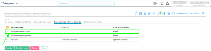

  1. Revisar que el Proveedor tenga bien configurado el tipo de retención correspondiente.

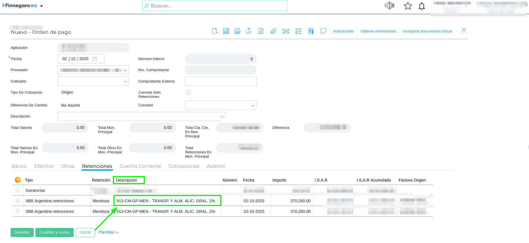

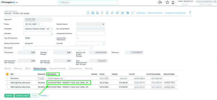

  1. Copia la descripción del tipo de retención que esta en la Orden de Pago.

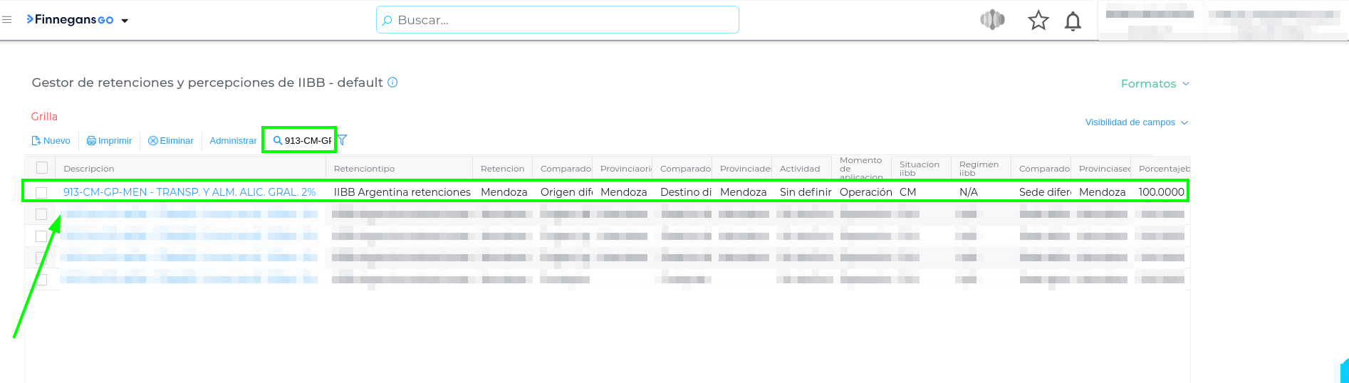

  1. Ingresar al informe Gestor de Retenciones y Percepciones de IIBB y busca el tipo de retención.

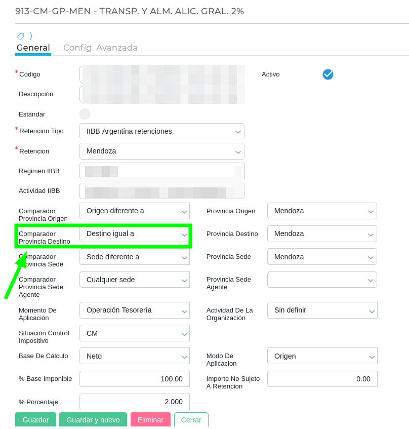

  1. Revisar cómo está configurado el campo Comparador Provincia Destino (debe coincidir con la provincia correcta).

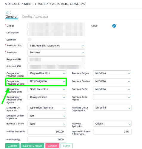

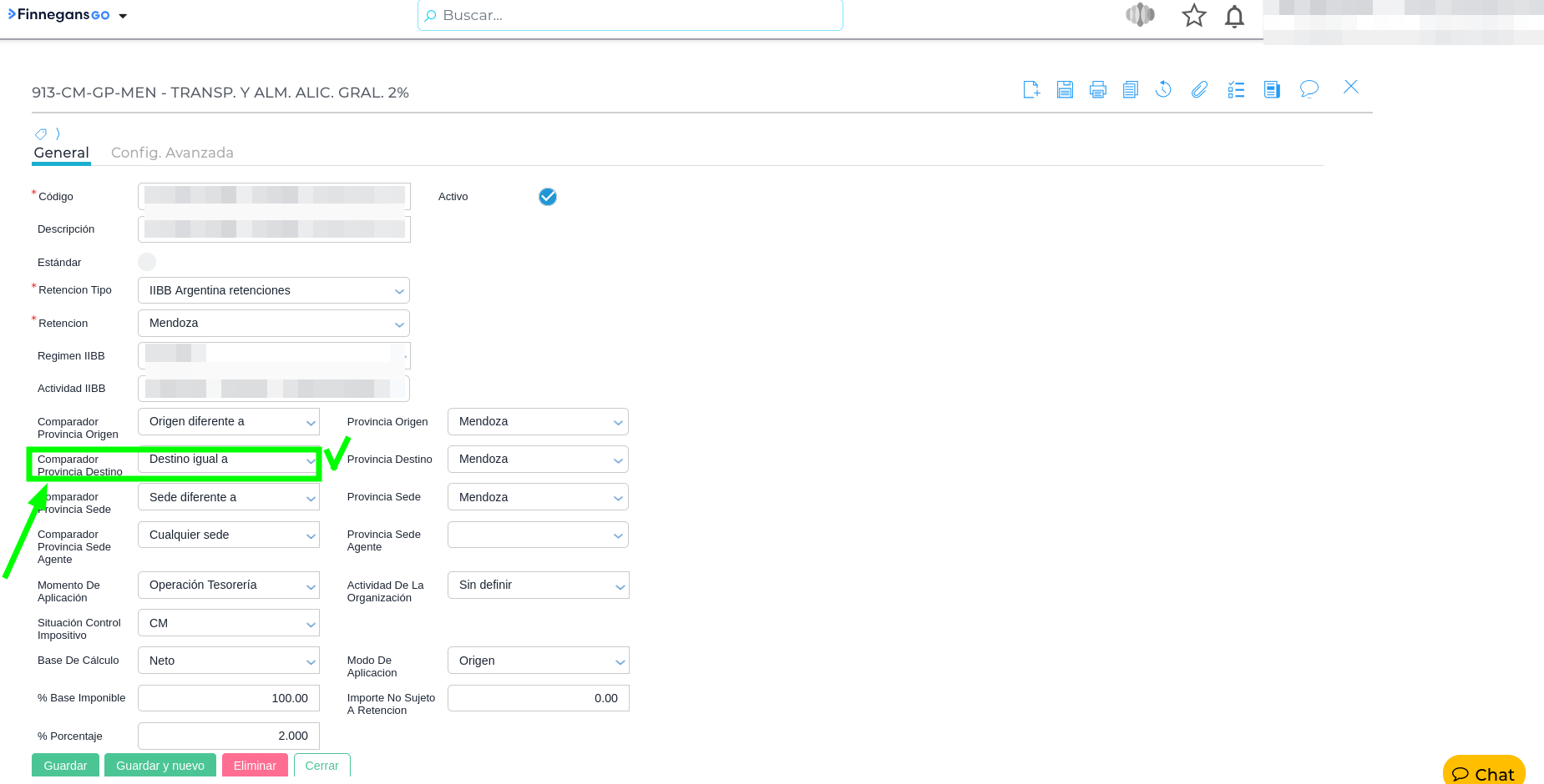

  1. Realizar la modificación del campo Comparador Provincia Destino a “Destino igual a”.

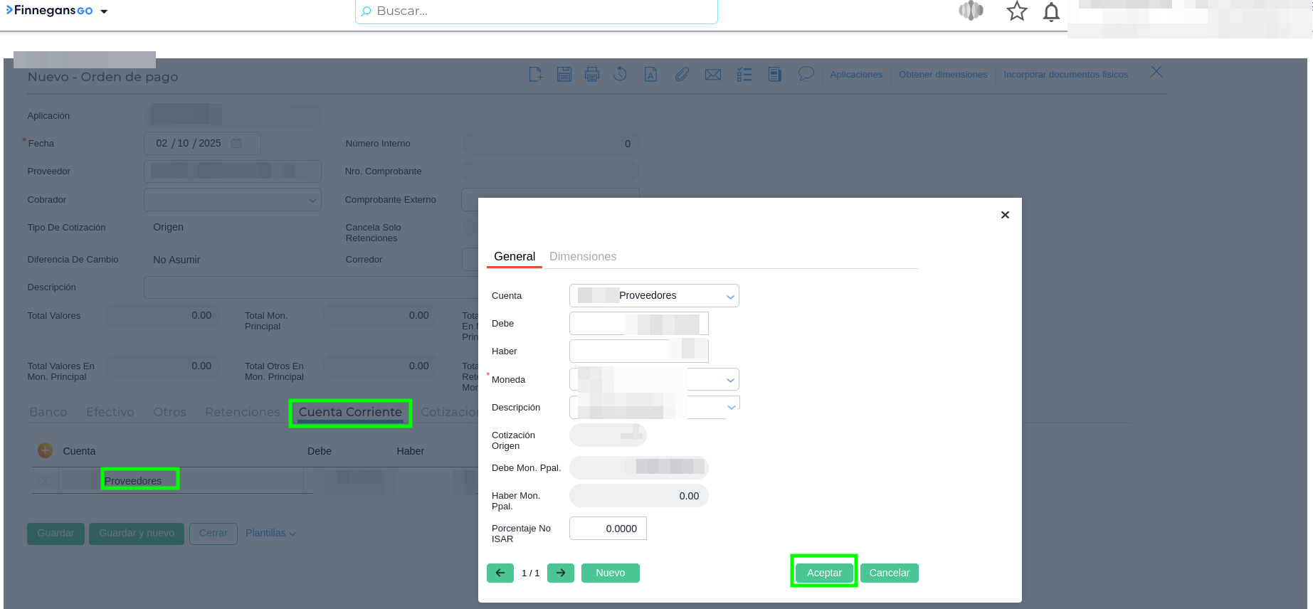

  1. Volver a la Orden de Pago → en la solapa Cuenta Corriente, dar Aceptar en cada cuenta Proveedores, y luego regresar a la solapa Retenciones.
  1. ¡Listo!
