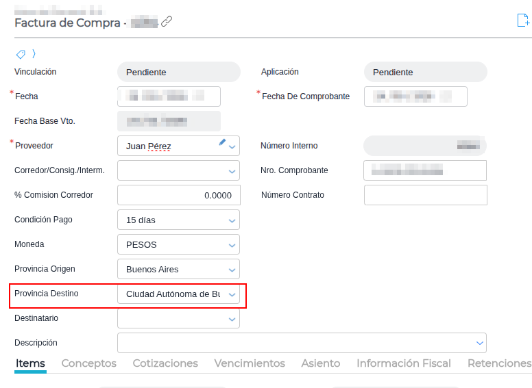

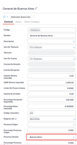

En este proceso, se verifica que el campo Provincia Destino de la Factura de Compra coincida con la provincia configurada en la retención. Por ejemplo, si la retención está definida para aplicarse únicamente cuando la provincia destino es Buenos Aires:

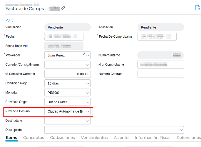

Si la factura que se está cancelando tiene como Provincia Destino CABA, la retención no se aplicará:

Por lo tanto, para que la retención se calcule al utilizar el asistente, es necesario que la Provincia Destino de la factura coincida con la configurada en la retención.
Como alternativa, si se desea que la retención se aplique siempre, se puede dejar este campo sin completar en la configuración de la retención. De esta forma, el cálculo se realizará en todos los casos.
