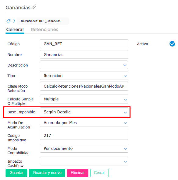

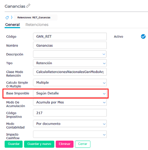

Revisar la configuración del tipo de retención de Ganancias. Si está configurado como “Base imponible = Según detalle”, es necesario que haya un producto y que la retención de ganancias esté configurada en dicho producto.
Por lo tanto, es necesario realizar la orden de pago con asistente seleccionando una factura.
No es posible generar la orden de pago sin asistente y que calcule ganancias bajo esta configuración.
