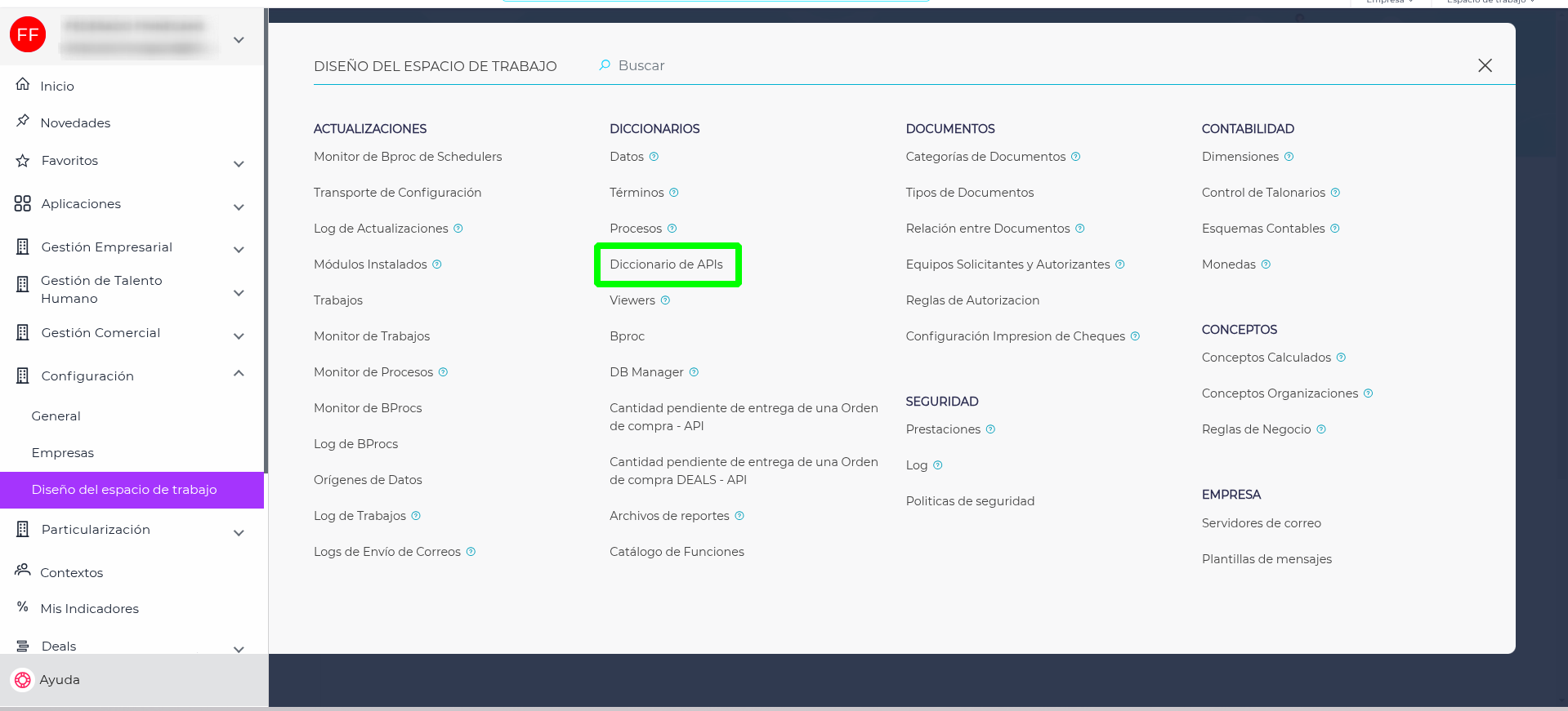

  • Busca el Diccionario de APIs:
    Dirígete a Configuración → Diseño del Espacio de Trabajo → Diccionario de APIs.

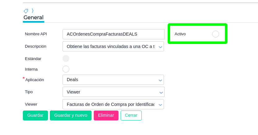

  • Selecciona la API a Desactivar:
    BUsca la API específica que deseas inactivar.
  • Desactiva la API:
    Para desactivarla debes quitarle el tilde de activo
