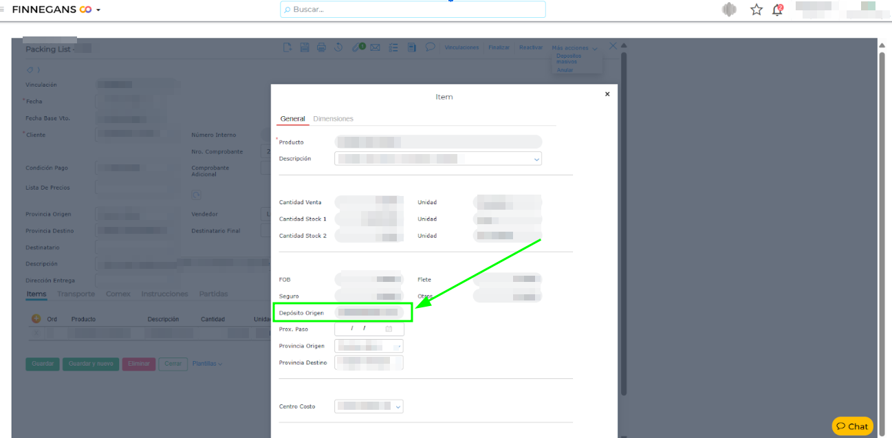

Al intentar editar el “Depósito Origen” del documento “Packing List”, el sistema no me permite realizar cambios.

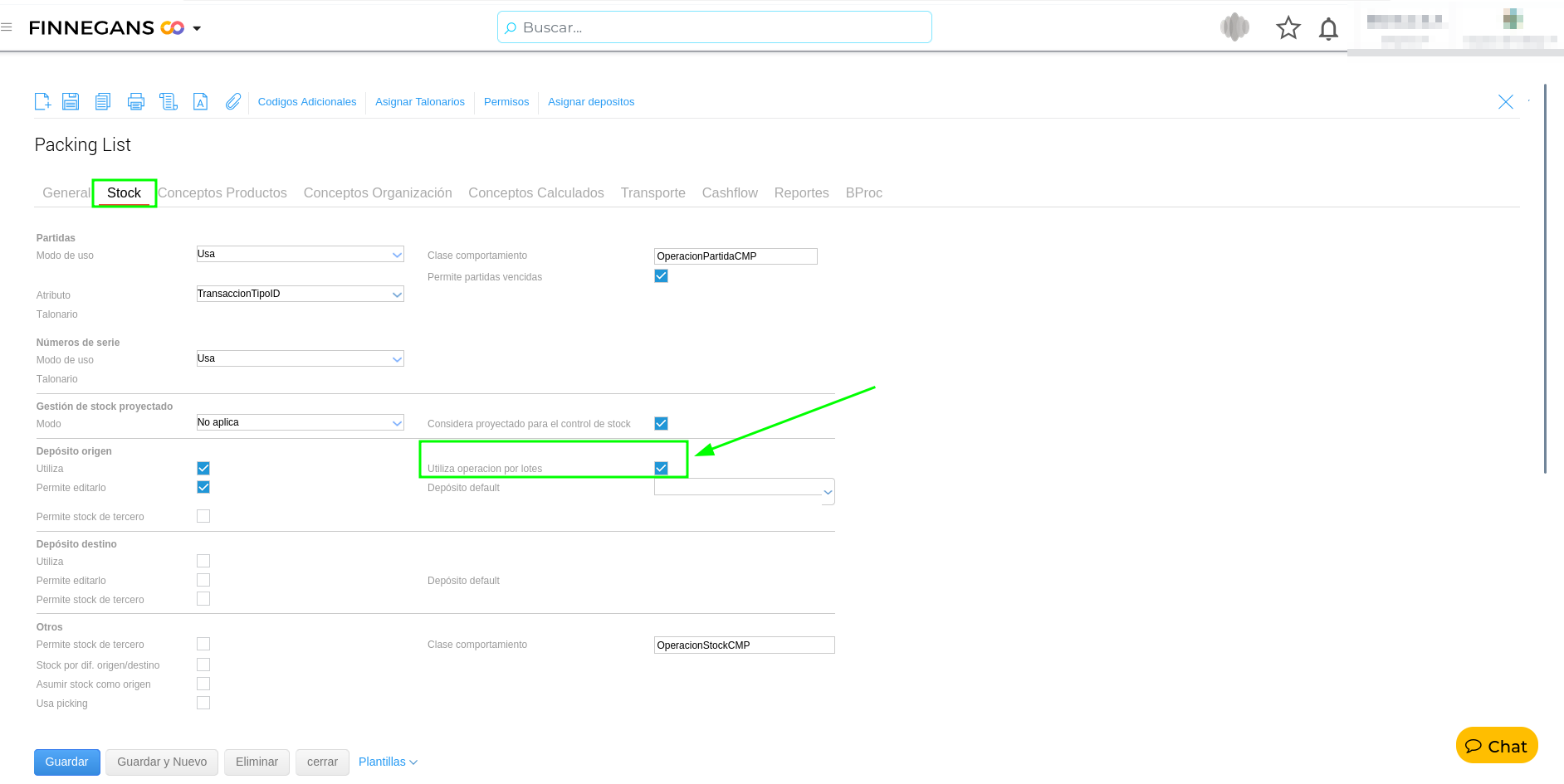

Se identificó que el tipo de documento “Packing List” tiene activado el casillero “Utiliza Operación por Lotes” en la pestaña “Stock”. Esta configuración es la que impide la modificación del “Depósito Origen”.

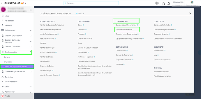

1 - Accede desde Menú → Configuracion → Diseño del espacio de trabajo → Documentos → Tipos de Documentos.

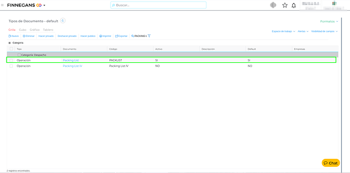

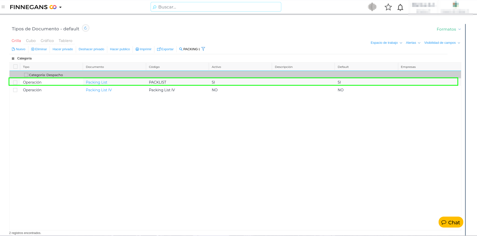

2 - Filtra por Packing List y luego selecciona para revisar sus detalles.
3 - Accedé a la configuración del documento “Packing List”, andá a la pestaña “Stock” y destilda la opción “Utiliza Operación por Lotes”.
4 - Guarda las modificaciones.
5 - Una vez realizado el cambio, intenta nuevamente modificar el “Depósito Origen”.
