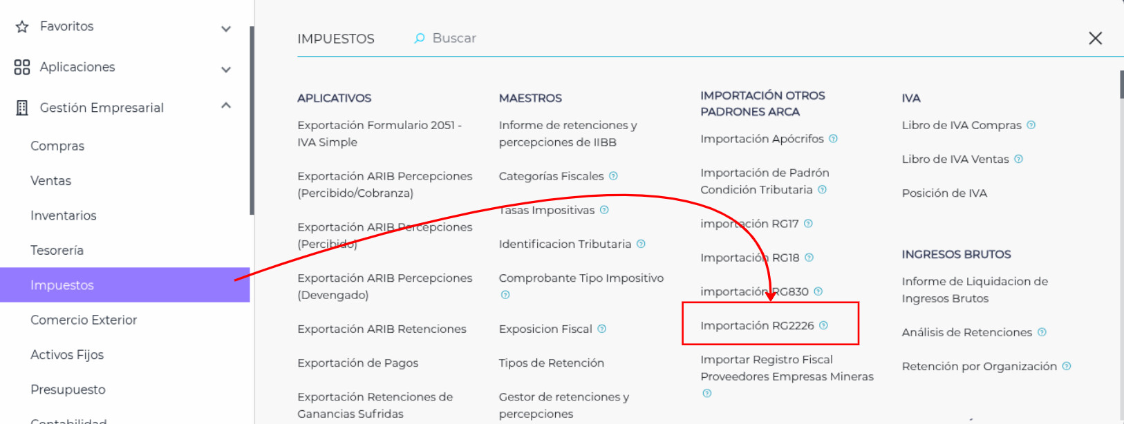

Padrón Importador RG2226 - Nuevo Motor de Retenciones
Se ingresa desde Gestion Empresarial → Impuestos->Importacion RG2226

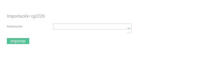

Al ingresar se observa la siguiente pantalla:
Funcionamiento del Importador:
Una vez que el proceso se ejecuta, el sistema realiza las siguientes acciones:
Este padrón trae para cada Cuit la fecha en la que está excluido de IVA.
Es aplicable para los tipos RETENCIONES DE IVA ARGENTINA y PERCEPCIONES DE IVA ARGENTINA.
Una vez ejecutado el padrón, el proceso impacta en la vista de “Admin. de Retenciones y Percepciones por Contribuyente” .
  • Tipos de Impuesto: Aplica a “Retenciones de IVA Argentina” y “Percepciones de IVA Argentina”.
  • Lógica de Creación:
    • Si es Solo Cliente: Crea registro de Percepción.
    • Si es Solo Proveedor: Crea registro de Retención.
    • Si es Ambos: Crea ambos registros.
    • Si el cliente o proveedor está inactivo, el proceso debe ignorarlo y no crear ningún registro.
Reglas de Vigencia y Fechas
El sistema aplica una lógica estricta para las fechas de vigencia de las exenciones para evitar superposiciones:
  • Regla del “Mes Actual”: Al importar, la exención se aplica únicamente para el mes en curso de la importación (Fecha Desde: día 1 del mes actual / Fecha Hasta: último día del mes actual).
  • Corte de Vigencias Anteriores: Si el contribuyente ya tenía una exención cargada con un periodo amplio (ej. todo el año), el sistema cortará la vigencia de ese registro anterior al último día del mes pasado, y creará uno nuevo para el mes actual.
    • Objetivo: Evitar que convivan dos exenciones simultáneas.
Cálculo del Porcentaje
El sistema utiliza el modo “Porcentaje Directo”:
  • Se toma el valor base de 100 y se resta lo que indica el padrón.
  • Ejemplo: Si el padrón indica 100%, el sistema aplica 0%. Si indica 50%, aplica 50% .
