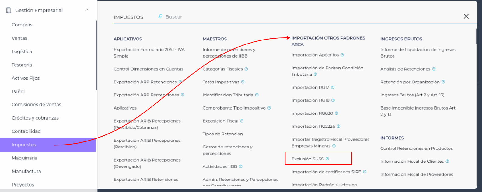

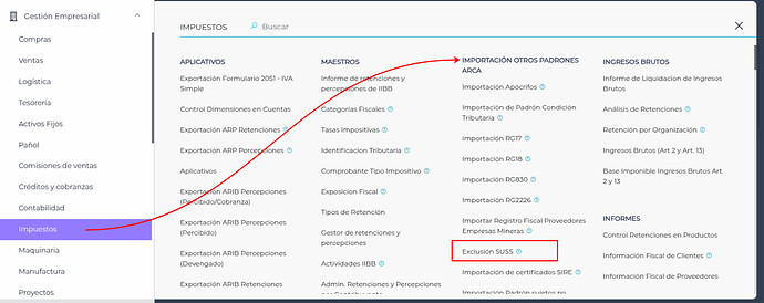

Ingresar desde Gestión Empresarial → Impuestos → Importacion otros Padrones ARCA - > Exclusión SUSS

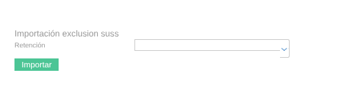

Al ingresar se observa la siguiente pantalla:
Funcionamiento del Importador:
  • Una vez importado el padrón se creará una línea para cada CUIT presente en el padrón.
  • Según la retención si es cálculo Múltiple se crea en la vista “Administración de retenciones/percepciones por contribuyente”. Esta línea incluirá el CUIT, un porcentaje de exclusión del 0%, el origen “Padrón”, y las fechas “Desde” y “Hasta”.
  • Si es calculo Simple pega los datos en el cliente/proveedor.
  • Al ejecutar el proceso en un mes determinado (ej: agosto 2025), se creará un registro con fecha “Desde” el primer día del mes y fecha “Hasta” el último día del mismo mes (ej: del 01/08/2025 al 31/08/2025).
  • Porcentaje: Exclusión 0%.
  • Modo de excepción: porcentaje directo.
