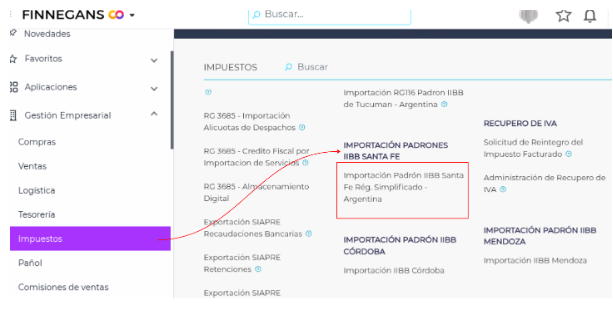

Ingresar desde Gestión Empresarial → Impuestos → Importación Padrones IIBB Santa Fe- > Importación Padrón IIBB Santa Fe Reg. Simplificado- Argentina

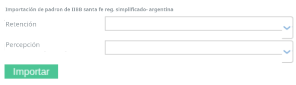

Al ingresar se observa la siguiente pantalla:
  • El selector de Retención debe traer conceptos de retención con provincia destino Santa Fe y cuyo tipo de retención sea “retención”.
  • El selector de Percepción debe traer conceptos de retención con provincia destino Santa Fe y cuyo tipo de retención sea “percepción”.
