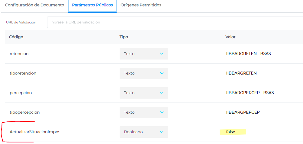

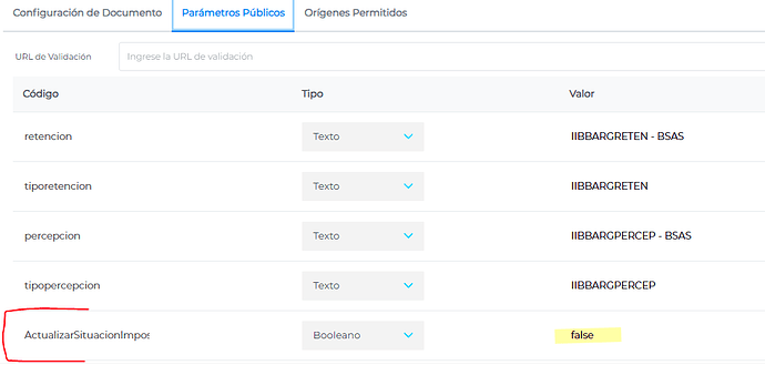

Respuesta: En la configuración del proceso Deals del padrón se puede dejar el parámetro ActualizarSituacionImpositiva vacío. En este caso, el motor puede interpretarlo de forma no deseada y actualizar situación impositiva cuando no corresponde.
  1. Revisar en la configuración de Deals de padrones IIBB el parámetro ActualizarSituacionImpositiva.
  2. Si no deben actualizar situación impositiva desde el deals, fijarlo explícitamente en false (no dejarlo vacío).
  3. Reprocesar la actualización de padrón y validar un proveedor de prueba en pantalla de IIBB y en el pago.
