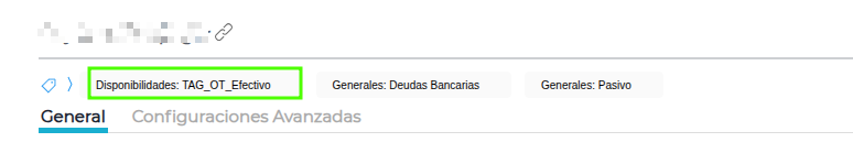

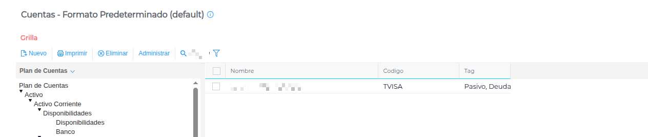

  1. Acceder a la configuración de la cuenta: Ingrese al registro de la cuenta contable que presenta la restricción de visibilidad.
  1. Identificar la etiqueta actual: Verifique en la sección de etiquetas si la cuenta tiene asignado un TAG relacionado con disponibilidad o categorías específicas.
  1. Actualizar la etiqueta: Elimine el TAG restrictivo y asigne en su lugar la etiqueta “Generales”.
  1. Guardar la configuración: Seleccione la opción de guardar para que el cambio de categoría impacte en los selectores del sistema.
  2. Verificar: Ingrese nuevamente al proceso de pago masivo para confirmar que el medio de pago ya se encuentra disponible para su uso.
