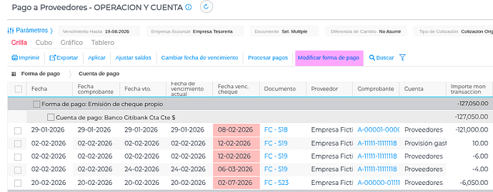

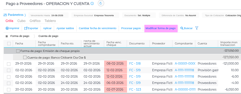

La grilla de Pago a Proveedores incorpora las columnas Forma de pago y Cuenta de pago, permitiendo visualizar con qué instrumento y cuenta se cancelará cada vencimiento.
También se incorpora la acción Modificar forma de pago, que permite editar la forma y cuenta de pago asociadas a los vencimientos antes de procesarlos.

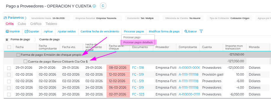

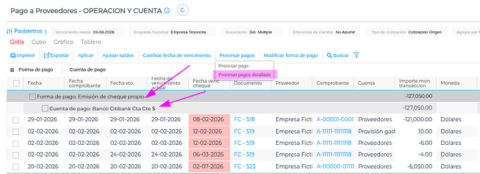

Por último, dentro de Procesar pagos se agrega la nueva opción Procesar pagos detallado.
:gear: Procesar pagos detallado
Para utilizar el nuevo circuito, seleccionar los vencimientos que se desean cancelar y acceder a:
Procesar pagos → Procesar pagos detallado

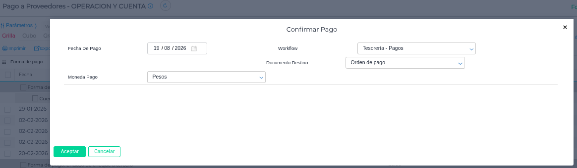

Al ejecutar la acción, el sistema abre la ventana Confirmar Pago, donde se deben indicar:
  • Fecha de pago
  • Workflow
  • Moneda de pago
  • Documento destino
Una vez completados estos datos, presionar Aceptar.

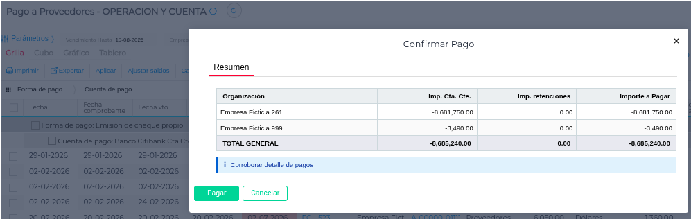

:abacus: Validación previa de retenciones
Antes de generar las órdenes de pago, el sistema realiza el precálculo de las retenciones correspondientes.
Se presenta un resumen por organización mostrando los importes de cuenta corriente, las retenciones calculadas y el importe final a pagar.
De esta forma, el usuario puede revisar el resultado antes de generar definitivamente los documentos.
Si la información es correcta, debe presionar Pagar.
