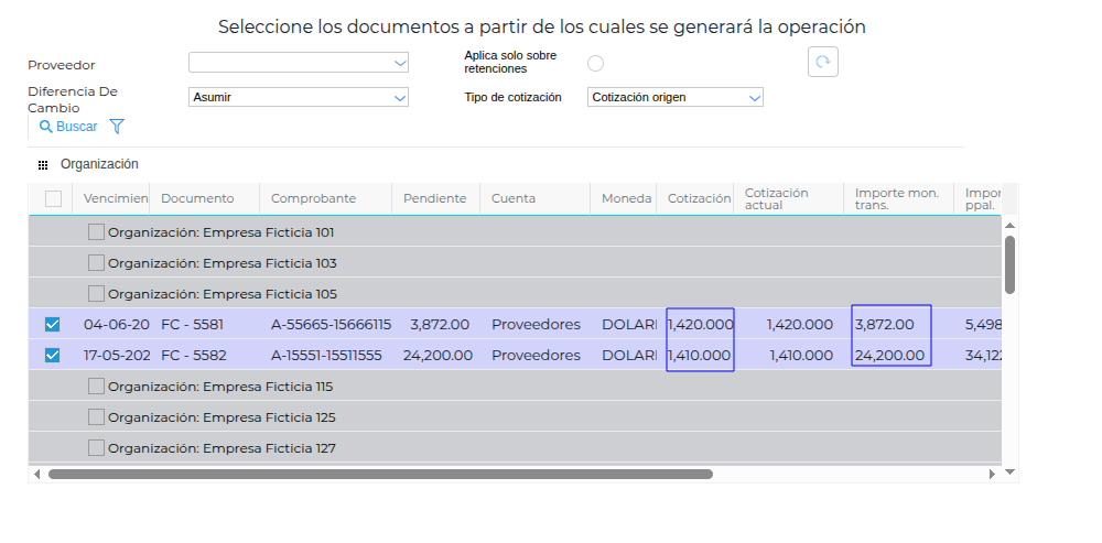

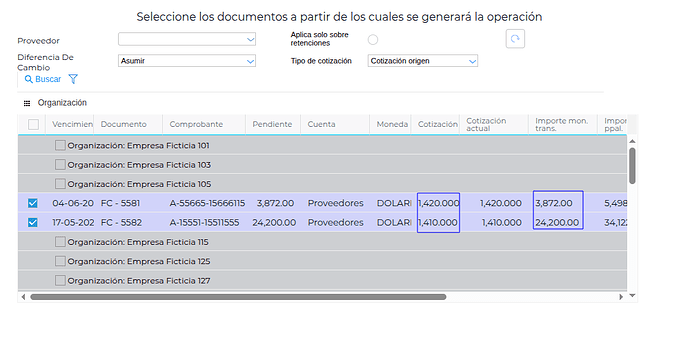

Muestro el ejemplo práctico:
Datos iniciales
  • Factura 1: $3.872 (Cotización: $1.420)
  • Factura 2: $24.200 (Cotización: $1.410)
Paso 1: Sumar los netos de las facturas
  • Total neto = 3.872 + 24.200 = 28.072
Paso 2: Calcular la proporción de cada factura
  • Proporción factura 1 = 3.872 / 28.072 = 0,13793 (13,79%)
  • Proporción factura 2 = 24.200 / 28.072 = 0,86207 (86,21%)
Paso 3: Multiplicar la proporción por su cotización
  • Ponderación 1 = 0,13793 * 1.420 = 195,86
  • Ponderación 2 = 0,86207 * 1.410 = 1.215,52
Paso 4: Sumar los resultados para la cotización final

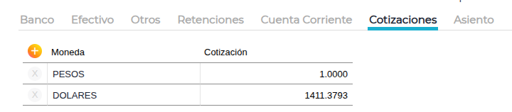

  • Cotización final = 195,86 + 1.215,52 = 1.411,38
Resultado en el sistema
  • Cotización final orden de pago: 1.411,38
