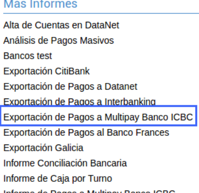

Accede a Operación → Tesorería → Más Informes → Exportación de Pagos a Multipay Banco ICBC.

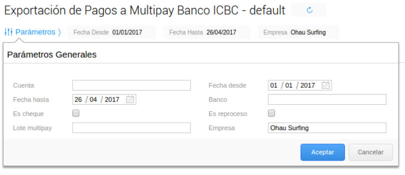

Completa la Cuenta bancaria (obligatorio) y el rango de fechas de las órdenes de pago.
Si deseas exportar cheques, marca la casilla “Es cheque”; de lo contrario, el sistema procesará transferencias. En el caso de que sean transferencias, las mismas tienen que tener el tipo de operacion bancaria “Transferencia a terceros” de caso contrario no lo tomara.
Asigna un nombre en Lote Multipay para identificar este envío.

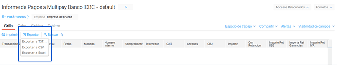

Haz clic en Aceptar y luego en el botón “Exportar ICBC” para descargar el archivo.
:round_pushpin: Consideraciones sobre el campo Banco
  • Cheques: el campo Banco aplica únicamente cuando se exportan cheques (casilla Es cheque marcada). El sistema lo utiliza para identificar el banco emisor en el archivo generado.
  • Transferencias: el campo Banco debe estar vacío. Si contiene un valor al momento de exportar una transferencia, el sistema no puede generar el archivo correctamente.
:round_pushpin: Consideraciones sobre la casilla Es reproceso
  • Desmarcada (comportamiento normal): el sistema selecciona las órdenes de pago que aún no tienen lote asignado, dentro del rango de fechas y cuenta indicados. Al exportar el archivo, marca esas OP con el nombre del lote ingresado en Lote Multipay, dejando registro de que ya fueron procesadas.
  • Marcada (reproceso): el sistema ignora el rango de fechas y busca exclusivamente las órdenes de pago que ya tienen asignado el lote indicado en Lote Multipay. Genera nuevamente el archivo TXT con exactamente las mismas OP del envío original, sin modificar ni reasignar el lote. Es útil cuando el banco rechazó el archivo o es necesario reenviarlo.
:backhand_index_pointing_right: Para reprocesar un lote, el campo Lote Multipay debe contener el nombre exacto del lote original. Si el nombre no coincide con ningún lote registrado, el archivo se genera vacío.

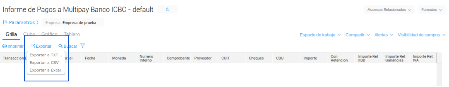

  1. Ve a Operación → Más informes → Informe de Pagos a Multipay Banco ICBC.
  2. Ingresa el nombre del lote que deseas consultar.
  3. Usa el botón Exportar si necesitas la información en formato Excel, CSV o TXT.
