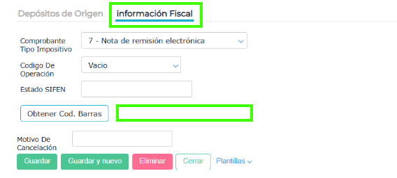

No aparece el botón para obtener CDC (Certificado de Destino) o COE (Certificado de Origen Electrónico) en la Nota de Remisión Electrónica dentro del módulo de “Traslado de venta de granos”.
Esto impide que los usuarios puedan validar y enviar las Notas de Remisión Electrónicas a través de Factury, bloqueando el flujo completo de emisión de comprobantes electrónicos.

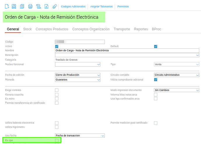

El check “Usa CPE” está activado en la configuración del tipo de documento “Nota de Remisión Electrónica”. Cuando esta opción está habilitada, el sistema oculta automáticamente el botón para obtener el CDC/COE.
Solución
Paso 1: Desactivar el check “Usa CPE”
  1. Acceder a: Gestión Empresarial → Maestros → Tipos de Documento
  2. Buscar y seleccionar el tipo de documento: Nota de Remisión Electrónica
  3. En la configuración del documento, localizar el check “Usa CPE”
  4. Desmarcar el check “Usa CPE”
  5. Guardar los cambios
Una vez completado este paso, el botón para obtener CDC/COE volverá a aparecer en las notas de remisión electrónicas.
