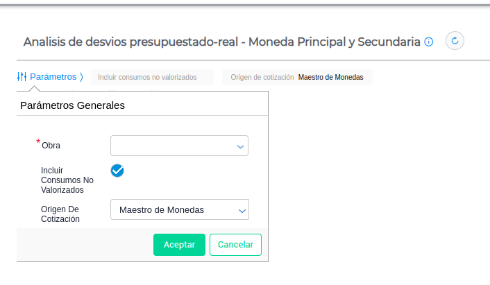

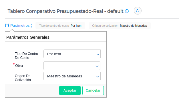

2. Completar los parámetros
En la sección Parámetros Generales, seleccionar el nuevo campo:
Origen de cotización (*)
  • Maestro de Monedas (opción predeterminada)
  • Plan de Cotizaciones
(*) Campo obligatorio.
(Aquí incorporar captura del parámetro con borde gris oscuro 2 pt)
3. Ejecutar el informe
  • Hacer clic en Aceptar para generar el informe según el origen seleccionado.
4. Interpretar resultados
  • Si se selecciona Maestro de Monedas, las conversiones de moneda se basarán en la última cotización disponible en el maestro.
  • Si se selecciona Plan de Cotizaciones, se aplicarán las cotizaciones definidas en el plan económico correspondiente.
