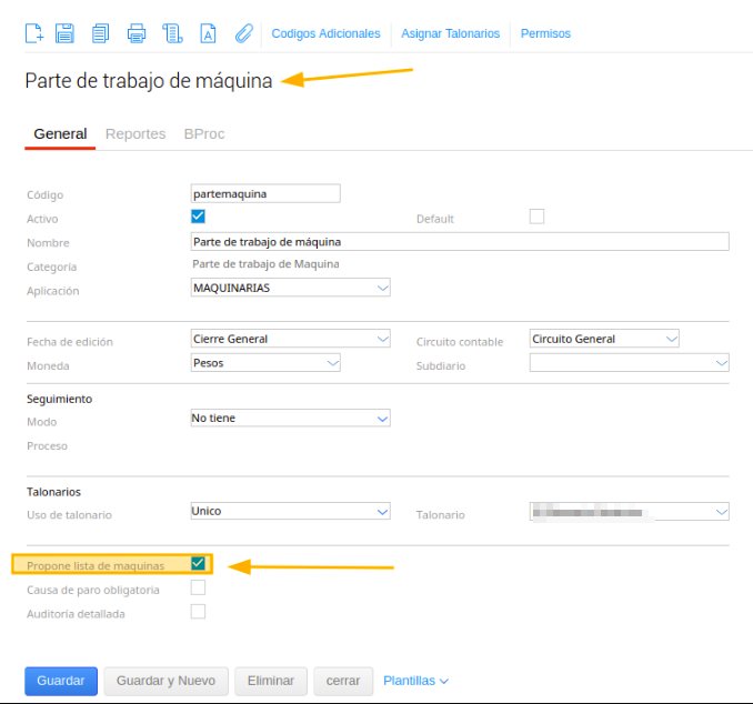

:round_pushpin: Menú → Gestión Empresarial → Configuración → Tipos de Documento → Parte de trabajo de máquina
  1. Ingresar al tipo de documento Parte de trabajo de máquina.
  2. En la solapa General, localizar el check Propone lista de maquinas en la sección inferior del formulario.
  3. Configurar según el comportamiento deseado:
    • Check activo: al crear un parte, la grilla se precarga con todas las máquinas registradas en la empresa/sucursal, sin filtrar por depósito ni por obra. El operador puede registrar actividad para cualquiera de ellas en ese mismo parte.
    • Check inactivo: la grilla no se precarga. El operador agrega manualmente la máquina sobre la que quiere registrar actividad; solo esa máquina queda en el parte.
  4. Guardar los cambios.
