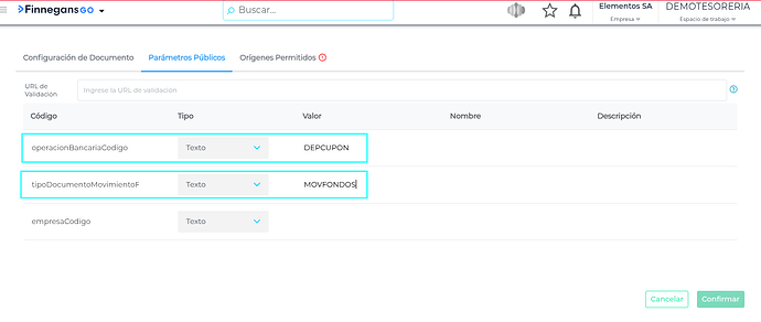

  • Anotá el código de esa operación (ejemplo: DEP.CUPON o el que use la empresa).
  • Ese mismo código se va a cargar después en DEALS (sección “Descarga”).

Definí qué tipo de documento de movimiento de fondos se va a usar (ejemplo: código MOVFONDOS o el que tenga la empresa).
Ese código también se carga en DEALS en la parte de descarga como un parámetro.

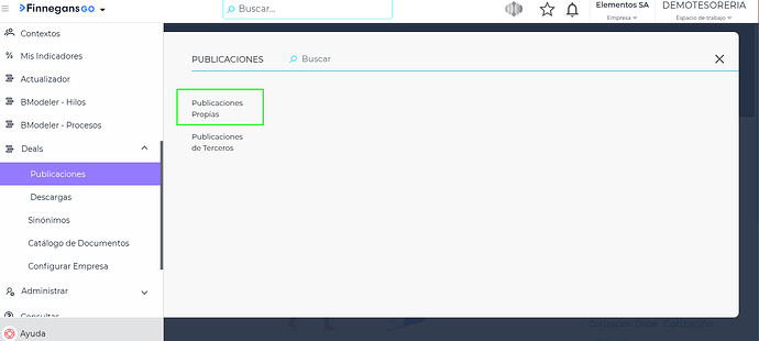

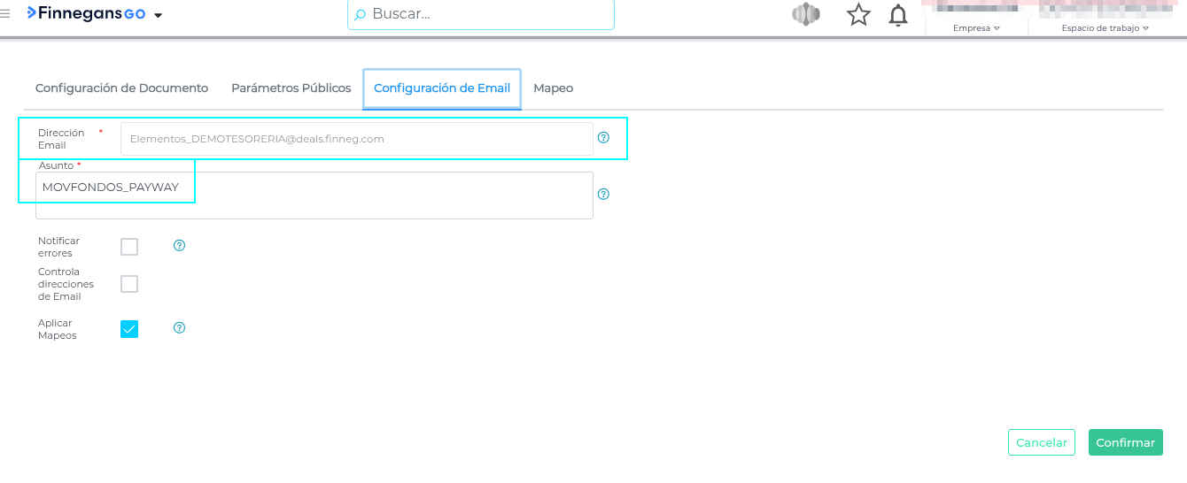

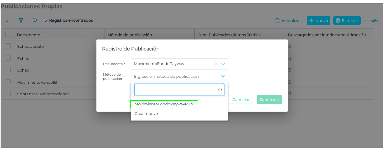

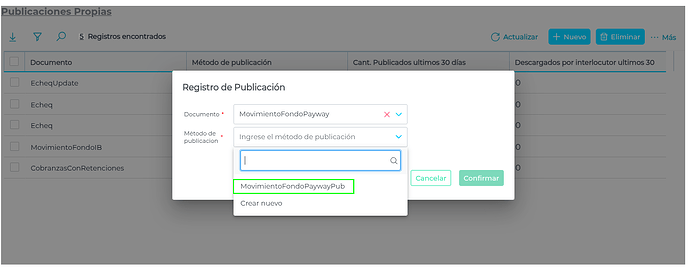

1. Crear Publicación

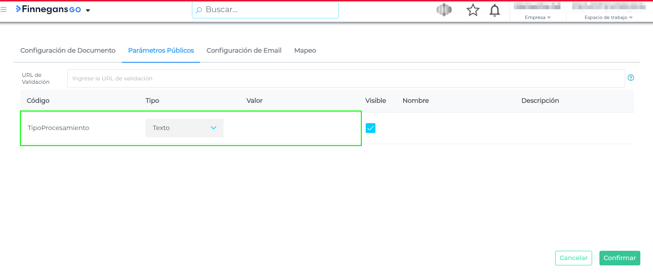

En la publicación, se decide si el parámetro publico es Tipo de procesamiento, el cual puede ser LOTE o CUPON.
Modo LOTE: Agrupa todos los cupones del mismo lote y misma fecha. Suma los importes. Busca en Finnegans un lote con la misma fecha, mismo número de lote y misma suma. Si da igual → genera el movimiento de fondos con todos esos cupones.
Modo CUPÓN: Toma cada cupón por separado. Busca en Finnegans: misma fecha, mismo número de cupón, mismo importe.
Si da igual → incluye ese cupón en el movimiento de fondos.
En la solapa de configuración de email, se visualizara el email al que se debe enviar el archivo payway y en asunto el Asunto a respetar.
Confirmar la publicación.

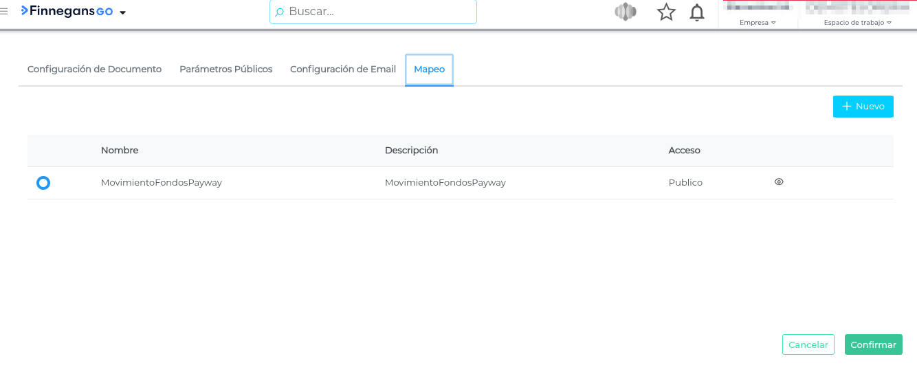

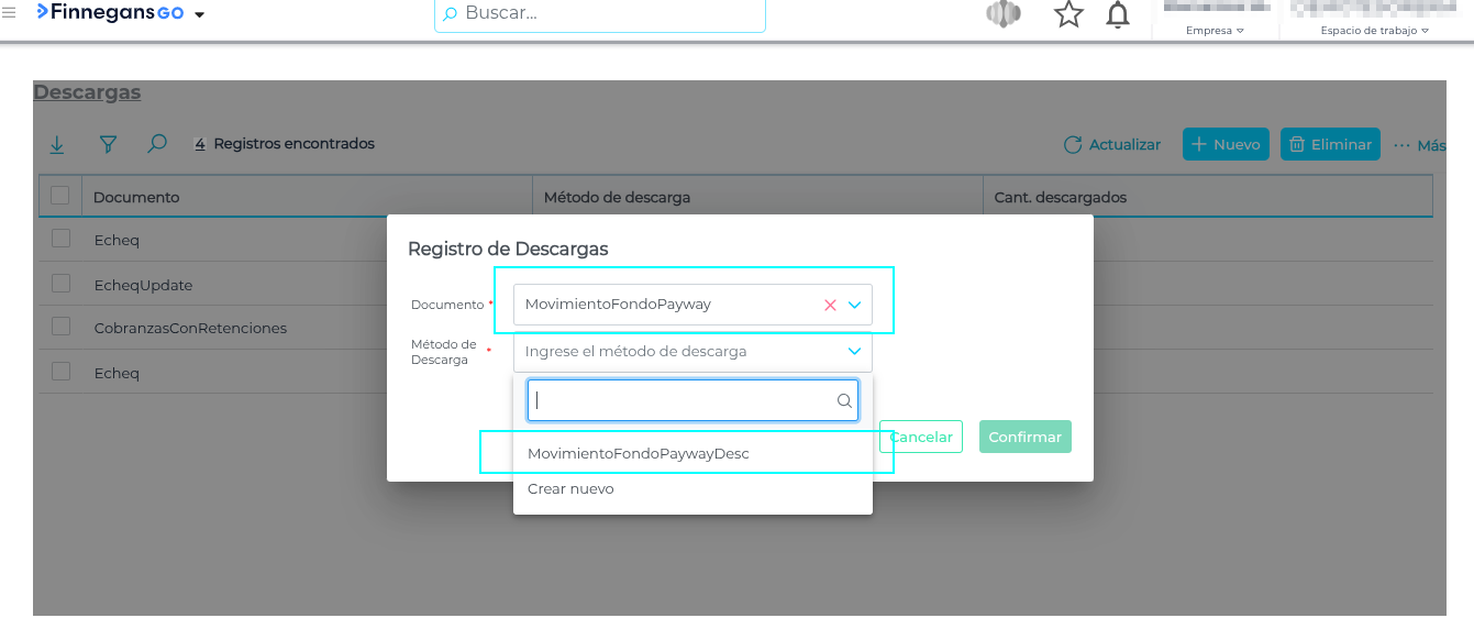

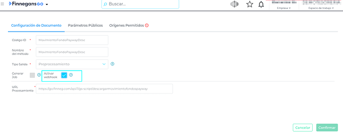

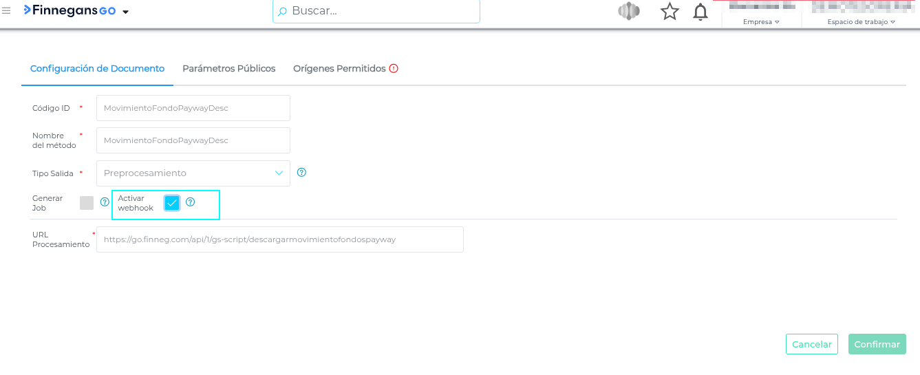

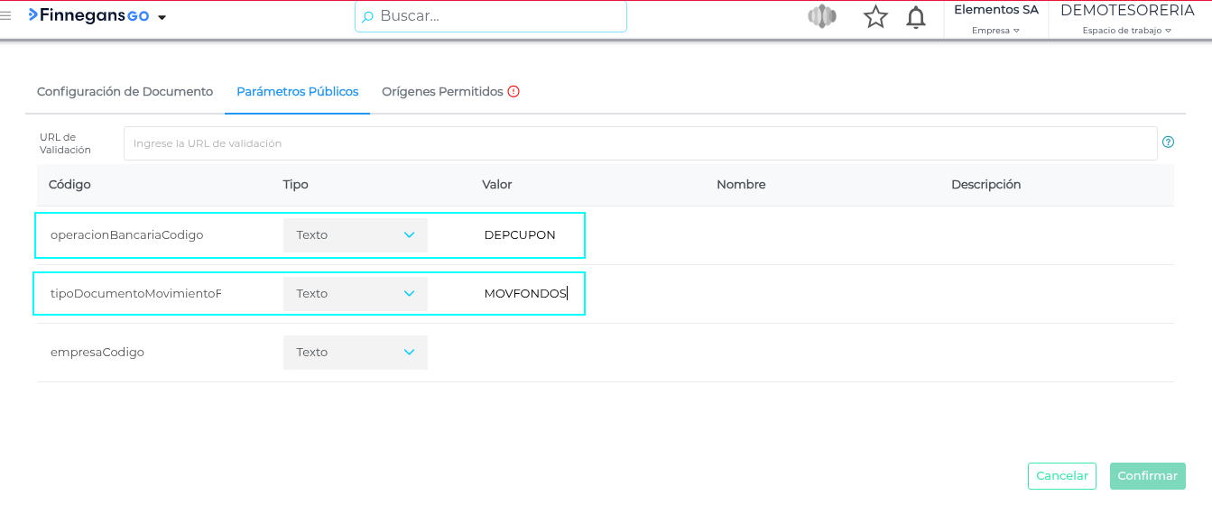

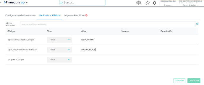

  1. Crear Descarga
    • Activar webhook
    • Cargar parámetros de descarga

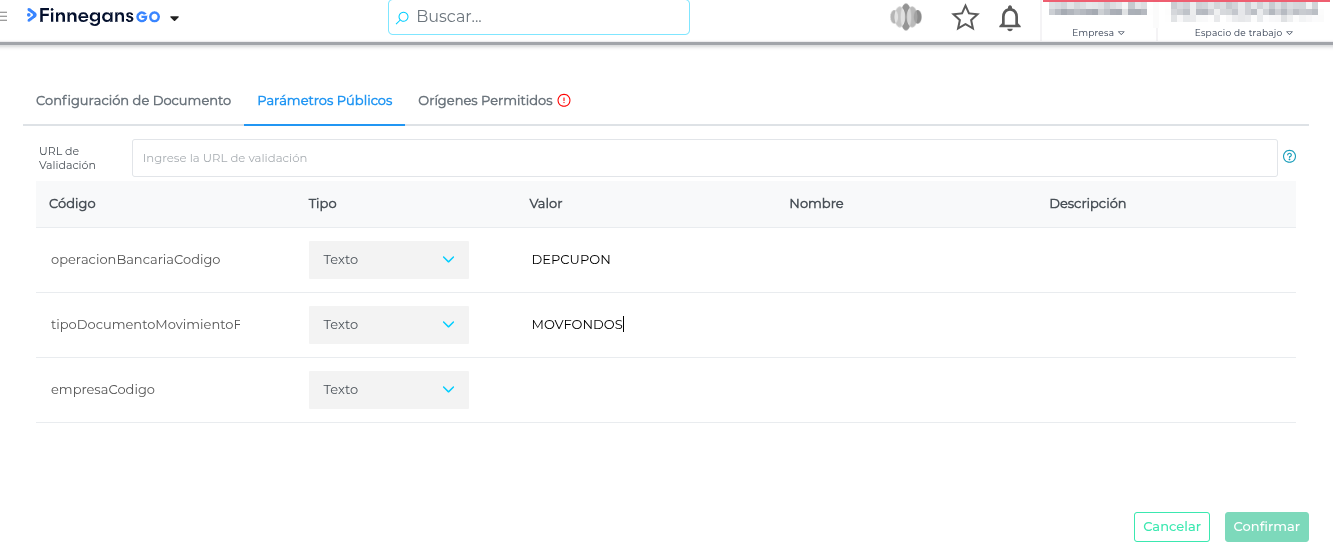

      Parámetros:
      Tipo de operación bancaria: refiere al código de tipo de operación de la cobranza*
      Tipo de documento:* refiere al código de documento que se utiliza en la cobranza*
      empresa: Se completa solo si se va a trabajar con una sola empresa*
Confirmar descarga.

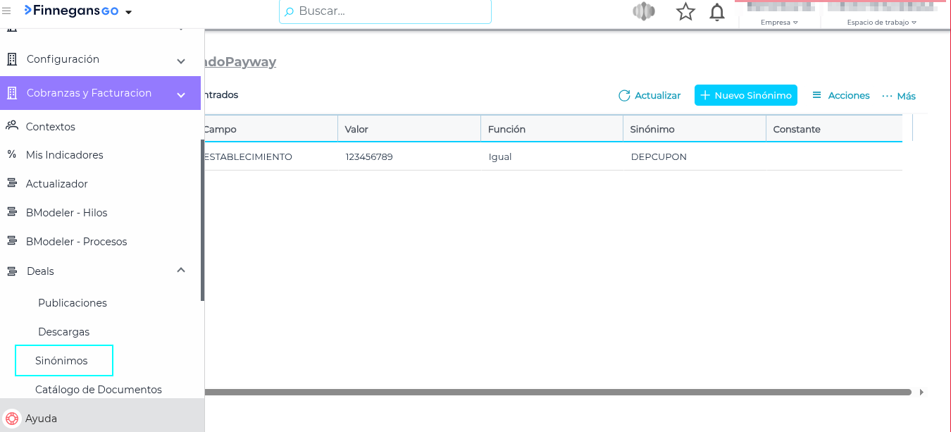

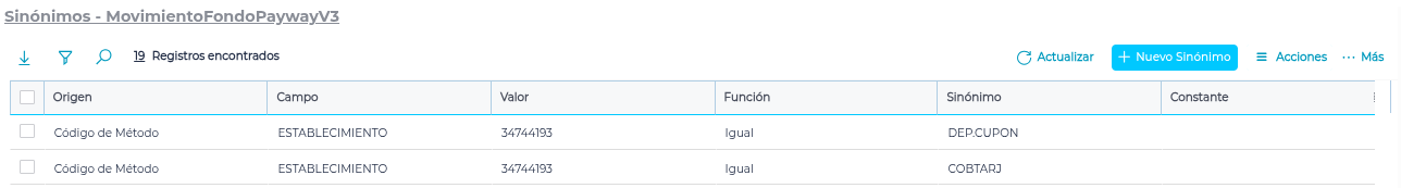

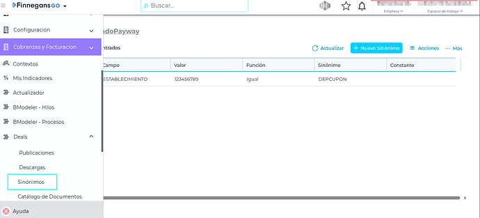

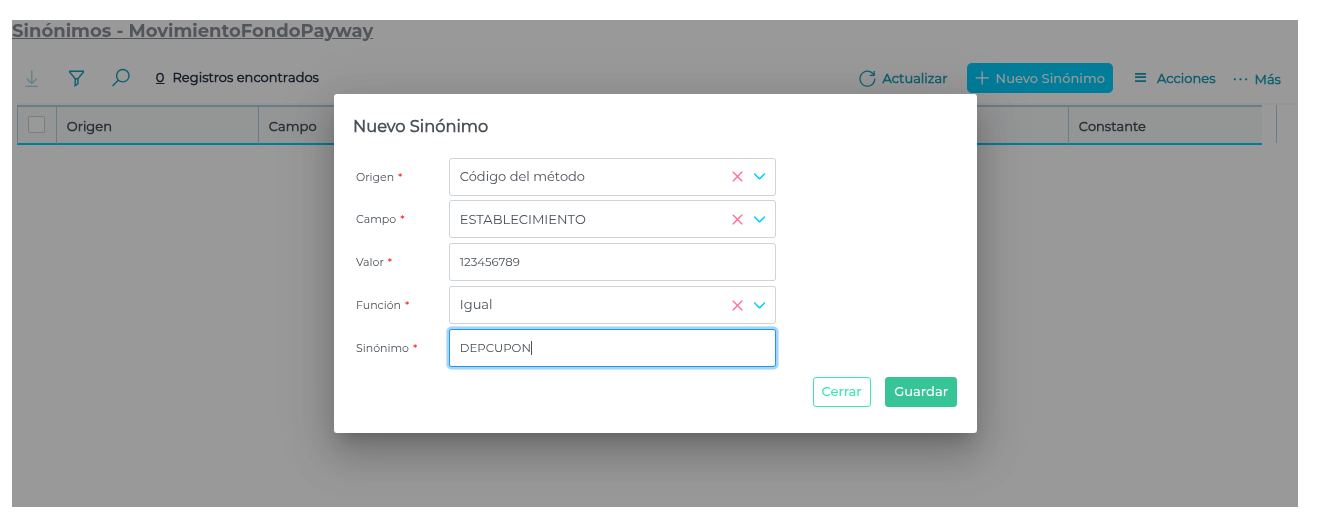

3. Sinónimos
Requisito de Configuración: Es mandatorio que cada comercio (número de establecimiento) posea su sinónimo configurado en Deals vinculado a una operación bancaria de conciliación; de lo contrario, no se generará el movimiento de fondos

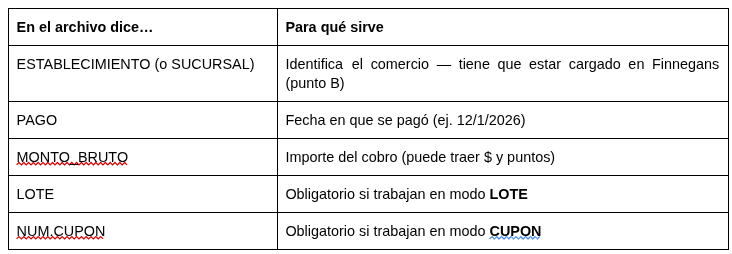

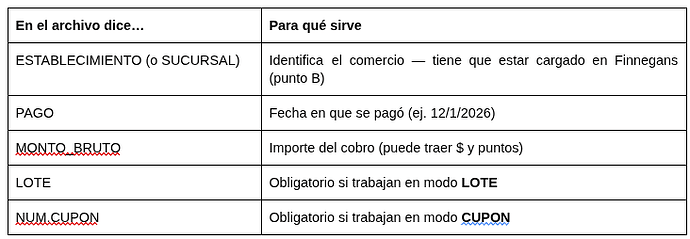

Archivo que se descarga de Payway (qué columnas importan)
Payway suele mandar un archivo separado por punto y coma (;), con una fila de títulos y después los movimientos.
Columnas que el sistema necesita

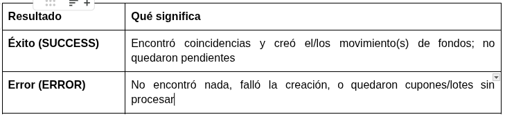

Cómo saber si salió bien (en DEALS)
Después de procesar, DEALS guarda un mensaje de resultado
El mensaje suele decir algo como:
  • Procesados: …
  • No procesados: …
  • Procesados: …
  • No procesados: …
El movimiento creado automáticamente lleva la descripción:
Generado por Conciliación Automática Payway

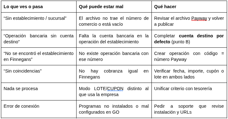

Problemas frecuentes (y qué revisar)

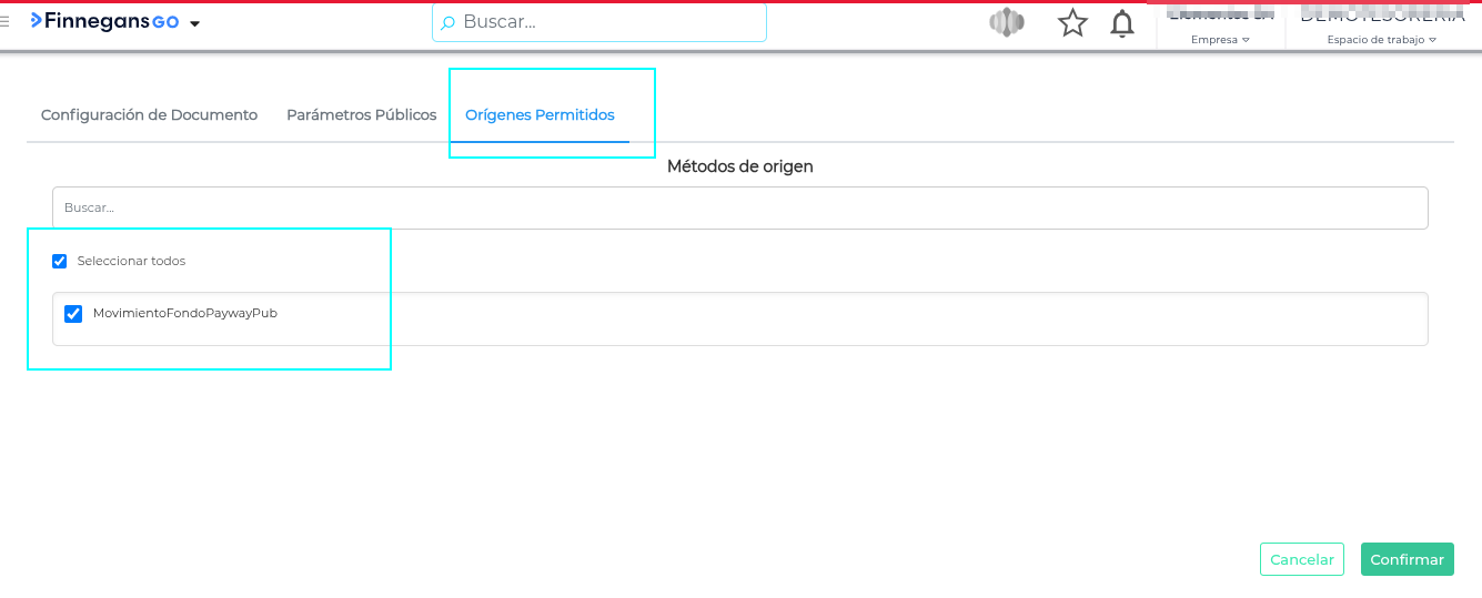

  1. Ingresa a la sección de Deals y realiza la configuración de publicación y descarga.
  2. Configura las equivalencias (sinónimos) para asociar el número de comercio o establecimiento de Payway con su respectiva Sucursal y su Operación Bancaria de traslado.
