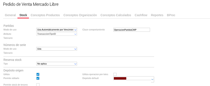

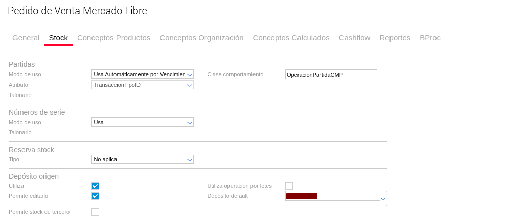

Se identificó que el pedido de venta afectado tenía configurada la opción “Modo Uso Partida” con el valor:

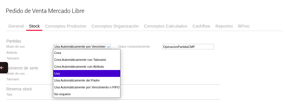

Solución: Modificar el Modo Uso Partida
Para permitir que el pedido ingrese y el stock quede en negativo (según la lógica deseada para productos “No Controla Stock”), se debe cambiar la configuración del campo “Modo Uso Partida” a “Usa” (o similar, dependiendo de la denominación exacta en el sistema que permita la imputación sin control estricto).

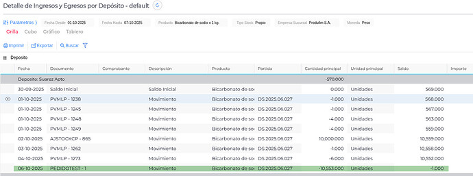

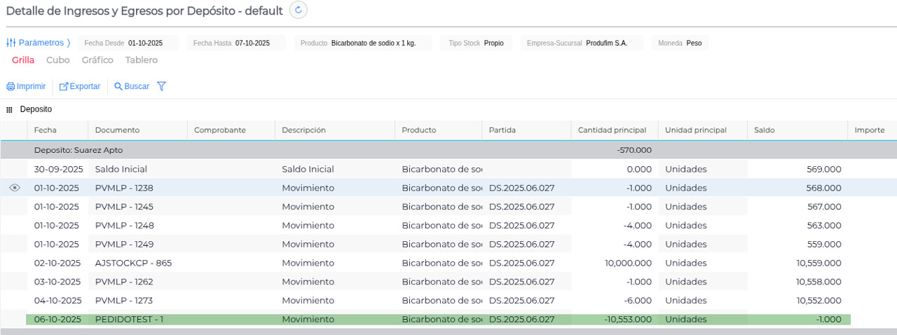

Se probó de hacer un pedido copia del original, pero cambiándolo a este modo, y se puedo procesar correctamente, pudiendo dejar el stock en negativo:
