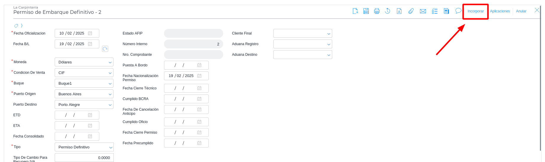

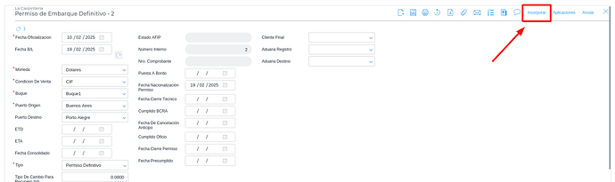

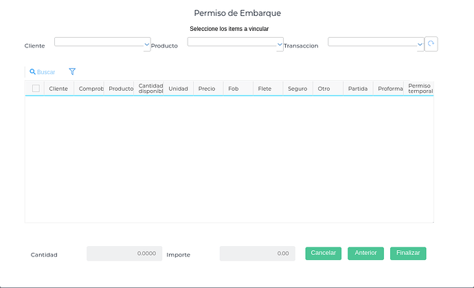

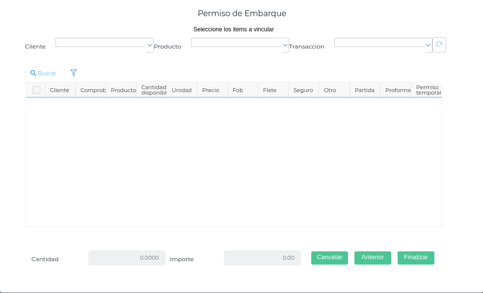

En el Permiso de Embarque Definitivo, al querer incorporar facturas, no trae ninguna de las facturas de exportación que se cargaron en el sistema.

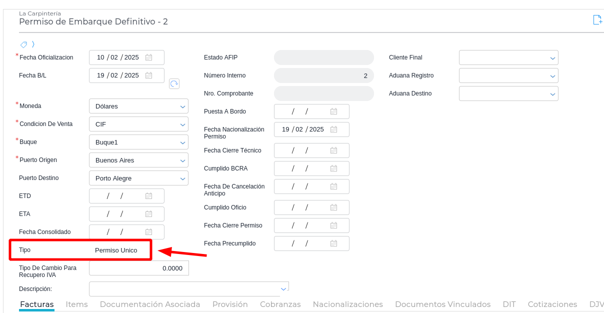

Para que permita incorporar facturas dentro del Permiso de Embarque Definitivo, el Tipo tiene que ser “Permiso Único”.
Si es Tipo “Permiso Definitivo”, se tendría que haber hecho el proceso completo, es decir, primero el Permiso de Embarque Provisorio y luego el Definitivo.

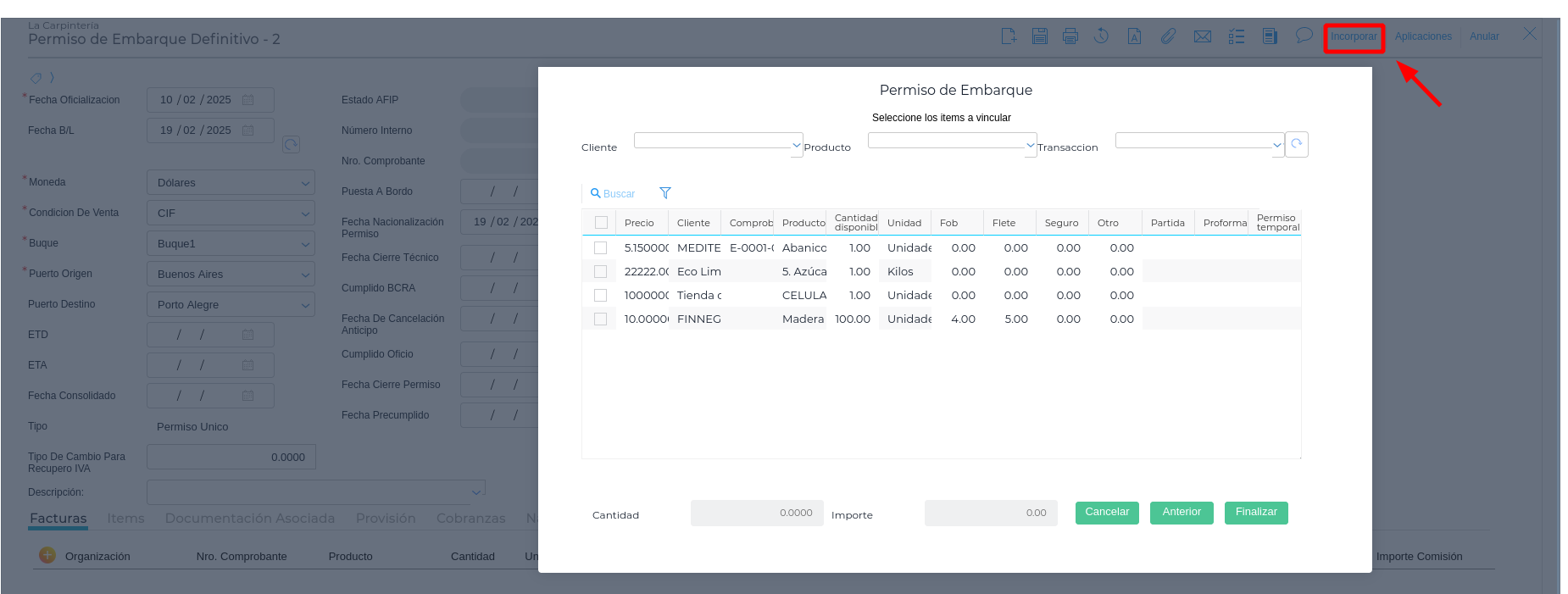

- Dentro del Permiso de Embarque Definitivo seleccionar en el campo Tipo la opción "Permiso Único. Guardar cambios.
- Al hacer click en “Incorporar” ya aparecerán las facturas.
