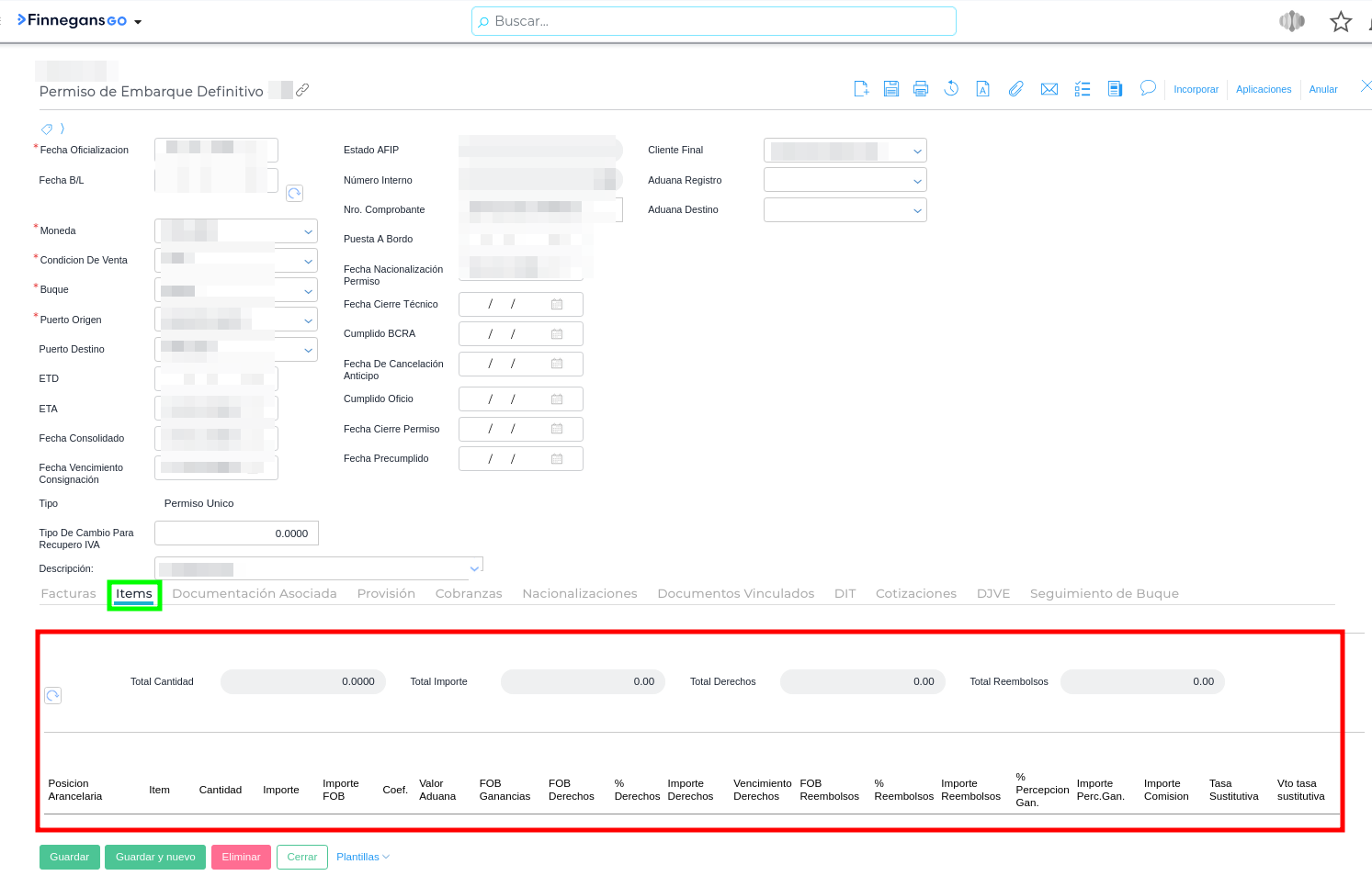

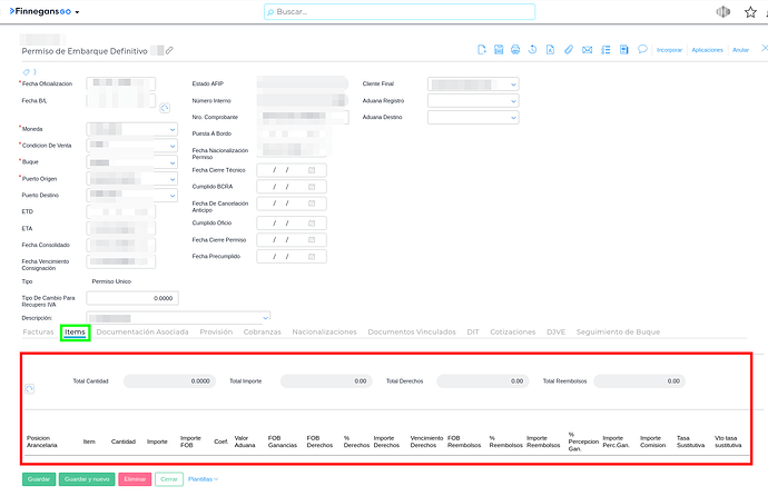

Permiso de Embarque Definitivo - Solapa Items: No trae la Posicion Arancelaria
Consulta: Al gestionar un Permiso de Embarque Definitivo, se observa que en la solapa Ítems no se visualiza ni se carga automáticamente la Posición Arancelaria. ¿A qué se debe este comportamiento y cómo se puede solucionar?
Menú → Gestión Empresarial → Comercio Exterior → Transacciones → Permiso de Embarque

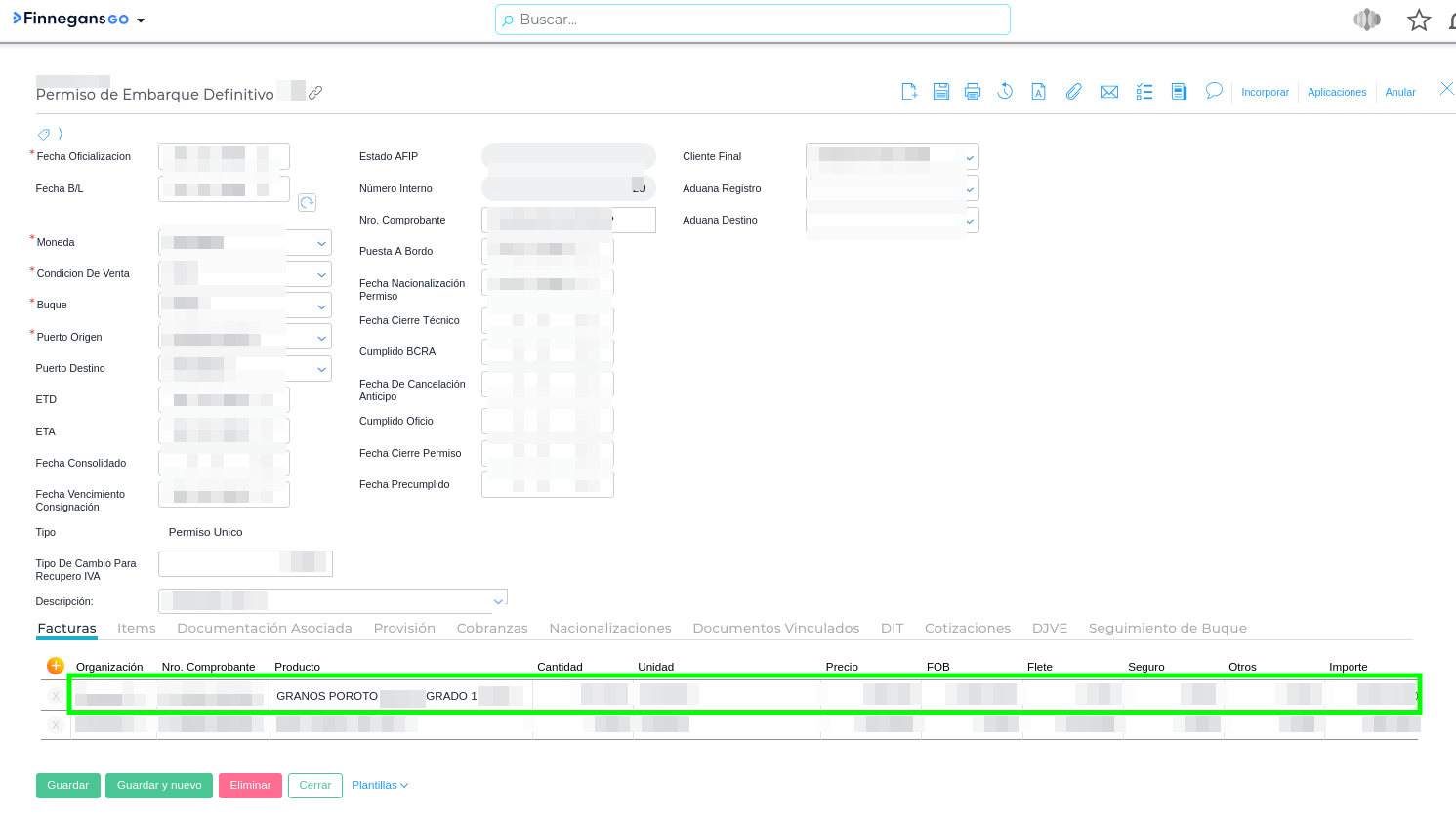

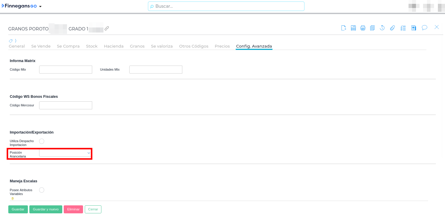

Respuesta: Este inconveniente se produce porque el producto involucrado no cuenta con la configuración de comercio exterior necesaria en su ficha técnica. Específicamente, el sistema requiere que la Posición Arancelaria esté definida en la Config. Avanzada del artículo para poder arrastrar dicho dato al documento de exportación. Una vez actualizado el producto con el Permiso de Embarque, debe ser guardado nuevamente para refrescar la información.

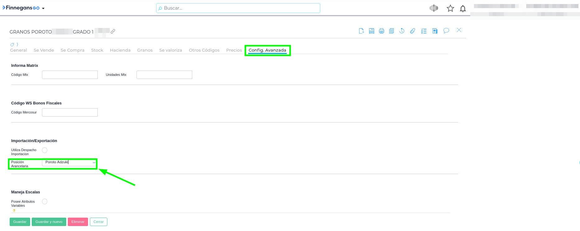

  1. Ingresar al maestro de Productos y buscar el artículo que presenta la falta de datos (ejemplo: GRANOS POROTO Grado 1).

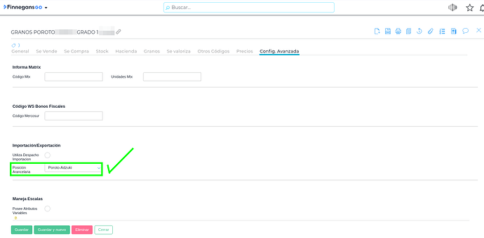

  2. Configuración del producto: Dirigirse a la solapa Config. Avanzada.
  1. Dentro de la sección Importación/Exportación, localizar el campo Posición Arancelaria y asignar la posición correspondiente.
  2. Presionar el botón Guardar para actualizar la ficha del producto.

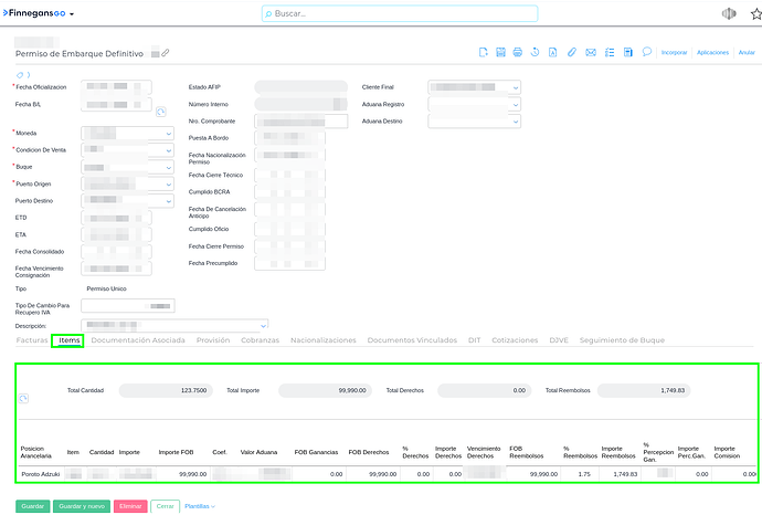

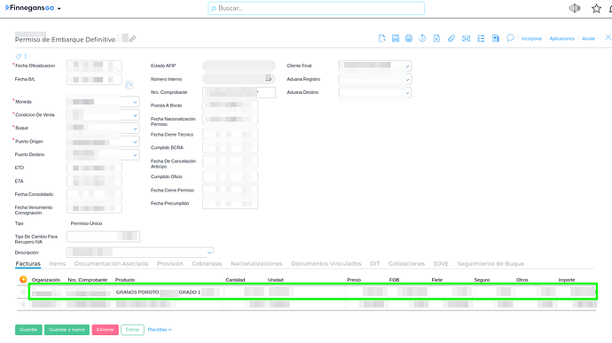

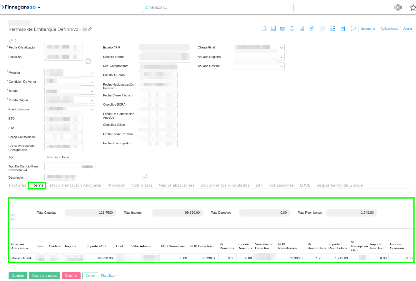

  3. Dirigirse al comprobante de Permiso de Embarque Definitivo afectado y volver a realizar la acción de Guardar. Esto permitirá que el sistema valide nuevamente los datos del ítem y traiga la información recién configurada.
  1. ¡Listo!
