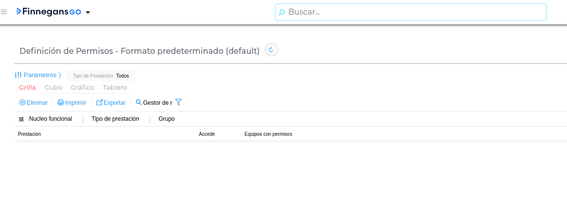

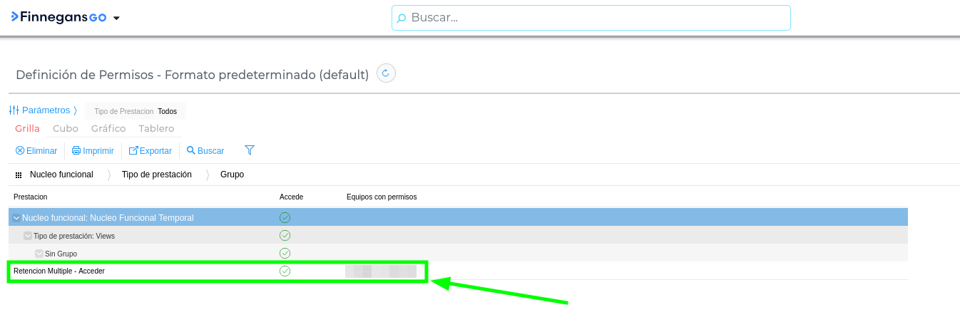

Consulta: ¿Cómo puedo otorgar permisos a un usuario que no es administrador para que ingrese al maestro Gestor de retenciones y percepciones de IIBB? Al intentar buscarlo en “Definición de permisos”, el componente no aparece disponible en el listado.
Menú → Configuración → Seguridad → Definición de Permisos

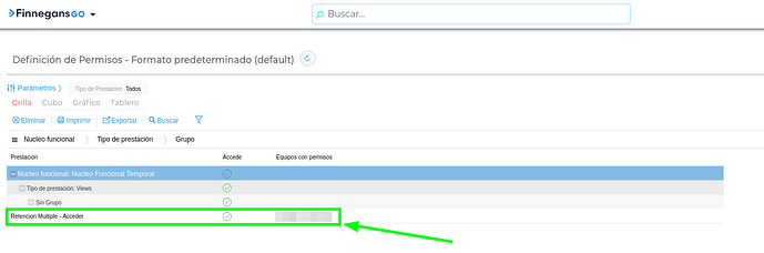

Respuesta: Para que un usuario pueda visualizar y acceder al Gestor de retenciones y percepciones de IIBB, es necesario habilitar el permiso para la prestación denominada: Retencion Multiple - Acceder.

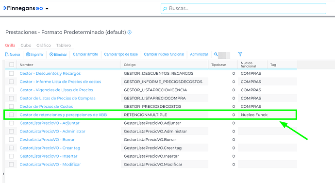

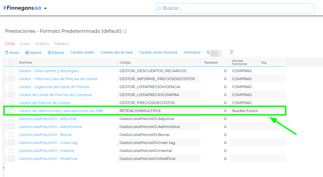

  1. Dirigirse a Configuración → Diseño de espacio de trabajo → Seguridad → Prestaciones.
  2. En el buscador del listado, buscar la prestación correspondiente al Gestor de retenciones y percepciones de IIBB.

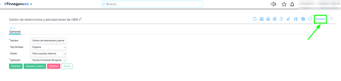

  3. Una vez localizada, hacer clic en el botón de Permisos.

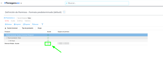

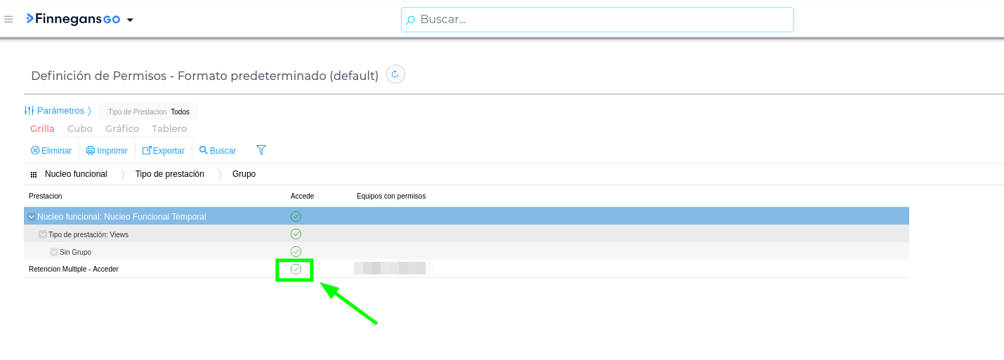

  4. Hacer click en la tilde verde

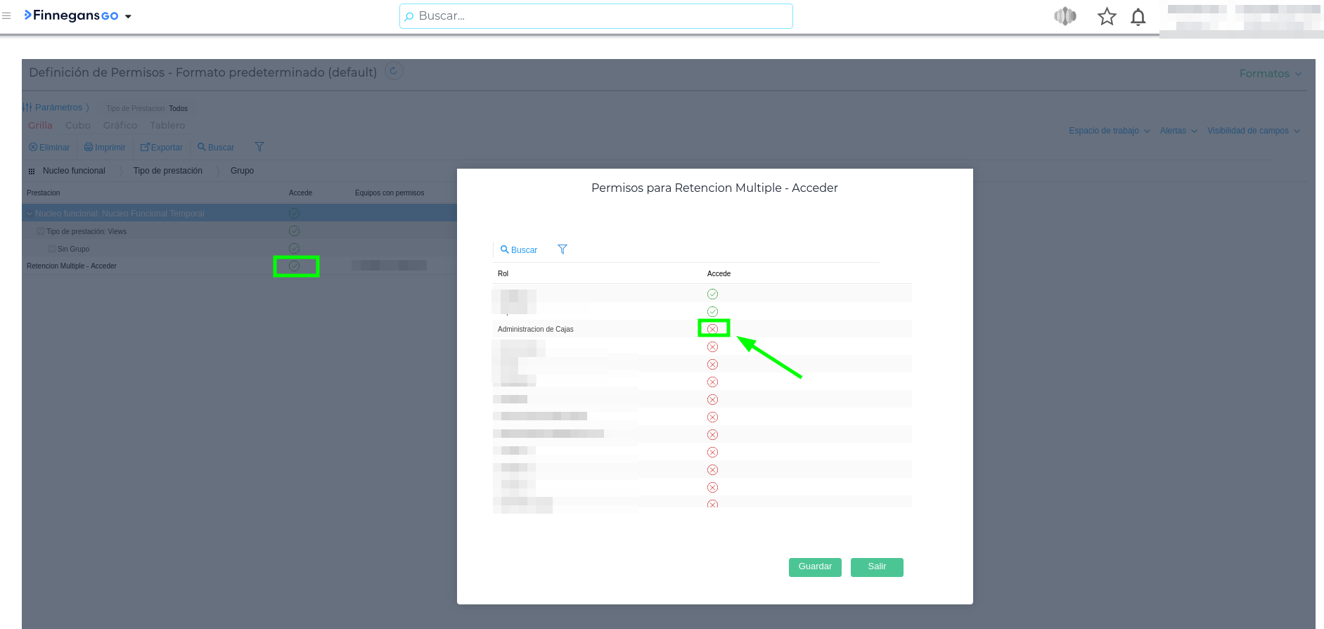

  5. Se abrirá una ventana emergente (pop-up) donde se listan los equipos de trabajo. Para otorgar el permiso al equipo deseado, hacer clic sobre la “X” roja; esta cambiará a una tilde verde, confirmando que el acceso ha sido habilitado para ese grupo.
  6. Una vez realizados los cambios, el usuario perteneciente a dicho equipo podrá visualizar el maestro.
    Nota importante: Solo los usuarios con perfil de Administrador cuentan con las facultades necesarias para otorgar o modificar estos permisos en el sistema.
