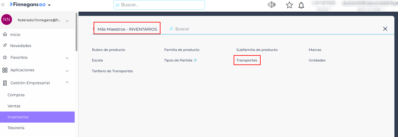

:round_pushpin: Ruta: Menú → Inventarios → Maestros: Más maestros →Transportes → seleccionar o crear un transporte.

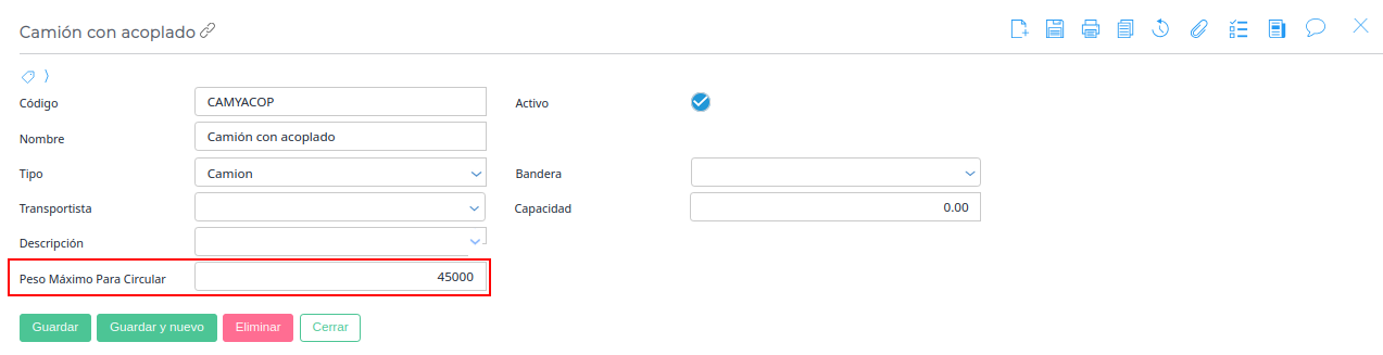

Por ejemplo:
El campo Peso máximo para circular es un valor numérico entero (sin decimales, hasta 5 dígitos: entre 0 y 99.999). Representa el peso bruto máximo, en kilogramos, que ese transporte está habilitado para circular.
  • Si se deja en 0 (valor por defecto), el control de peso queda desactivado para ese transporte.
  • Si se ingresa un valor mayor a 0, el sistema activará la validación cada vez que se intente obtener o modificar una CPE/TDG que use ese transporte.
La unidad del campo corresponde a la unidad de stock principal del producto configurada en el sistema (kilogramos en los circuitos de granos estándar).
