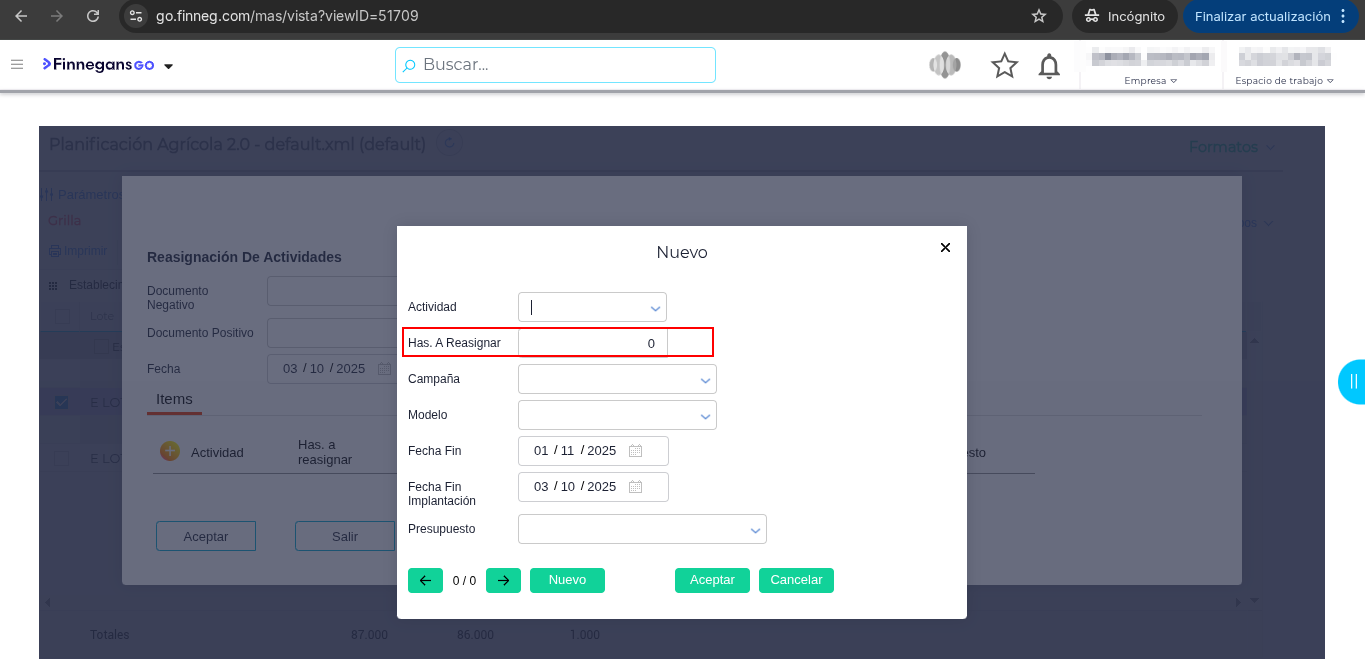

Descripción del Cambio
Se ha modificado el método de reasignación para que ahora se indique la cantidad de hectáreas en lugar del porcentaje. Esto significa que si ingresas “100”, el sistema interpretará que son 100 hectáreas, no el 100%.
Impacto del Cambio
Debido a este cambio, es importante que al reasignar, ingreses el número de hectáreas directamente. No uses porcentajes.

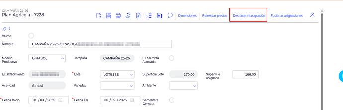

Si has realizado una reasignación incorrecta debido a este cambio, sigue estos pasos para corregirlo:
- Ingresa al plan inactivo original desde el cual realizaste la reasignación por primera vez.
- Dentro de ese plan, presiona el botón DESHACER REASIGNACION.
- Esto te permitirá volver a asignar correctamente las hectáreas.
