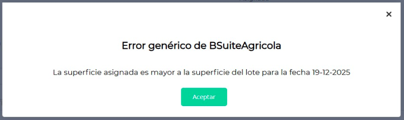

Planificación Agrícola - Aviso: "La superficie asignada es mayor a la superficie del lote para la fecha"
Este instructivo explica por qué aparece el aviso “La superficie asignada es mayor a la superficie del lote para la fecha [fecha]” en Planificación Agrícola y qué verificar para poder continuar.
:timer_clock: 3 min
Cuando el sistema detecta que la superficie planificada para un lote supera la superficie declarada de ese lote en algún punto del período, bloquea el guardado y muestra este aviso indicando la fecha exacta en que se produce la superación. El mensaje no es un error del sistema: indica que los datos de superficie no están alineados entre sí.
  • El establecimiento al que pertenece el lote debe tener activo el check Controla Superficie en Lotes en el Maestro de Establecimientos. Si ese check está inactivo, la validación no se ejecuta y el aviso no aparece.
:backhand_index_pointing_right: La fecha que muestra el aviso indica el primer día del período en que la suma de superficies de todos los planes activos para ese lote supera su superficie declarada. Usá esa fecha como punto de partida para el diagnóstico.

Desde la grilla de Planificación Agrícola, filtrá por el lote en cuestión y revisá qué planes están activos en el mismo rango de fechas. La suma de las hectáreas asignadas en todos esos planes (incluido el que estás guardando) es lo que el sistema compara contra la superficie del lote.
  • Si hay un plan anterior que ya no debería estar activo, verificá que esté correctamente cerrado o reasignado.
  • Si el plan anterior aún figura como activo, su superficie sigue contando en el total.
3. Superficie asignada en el plan nuevo
Revisá las hectáreas que estás asignando en el plan que genera el aviso. Si la suma de ese plan más los planes activos existentes supera la superficie del lote, reducí la superficie del plan nuevo hasta que el total quede dentro del límite, o ajustá los planes anteriores.
